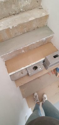

Hallo,
In onze nieuwbouwwoning zouden we graag onze betonnen trap bekleden met rubberwood.
Bedoeling is om de oneffenheden in de betonnen loopvlakken eerst te egaliseren en vervolgens te bekleden met 18 mm triplex.
Deze triplex dient ervoor dat we minder hoog moeten egaliseren & dat we de rubberwood (3cm) netjes kunnen verlijmen.
Graag had ik een verbinding voorzien voor de stootborden (ook 3cm rubberwood).
Ik was aan het denken aan bijgevoegde verbinding?
Dmv deze verbinding heb ik nog een beetje speling bij het plaatsen van de tredes.
De bedoeling zou namelijk zijn om de verstekzijde reeds op voorhand te verlijmen.
Het wordt dus een trap zonder neus.

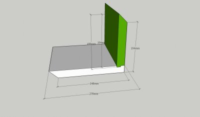

De trap zal tussen 2 muren geplaatst worden.
Hierbij de gevraagde tekening van de "opbouw".

Nou is het duidelijk. Je krijgt die 18 mm te zien aan de kopskant. Een 5 mm terug laten steken mischien en tegen de treden aan stucken. Misschien iets van gaasband gebruiken als wapening. De natte stuc los snijden als het nog nat is. Daarna afkitten en overschilderen.
Ben ook niet zon fan van geen neus aan de treden. Maar uit design principes snap ik het ook wel weer. Zou ook het stootbord en de trede aan de voorzijde onder 45 graden elkaar laten ontmoeten. Als je twee sets maakt krijg je een vierkant die makkelijk te lijmen is. Daarna zaag je de boel open en heb je twee haakse hoeken van tree en weltree.
Kom je wel uit als je 50 mm (18 plus 30) de betontrede ophoogt ??? Bedoel de optrede vanaf begane grond en de laatste trede naar de wel toe (verdiepingsvloer) Deze maten moeten gelijk zijn anders struikel je er over.

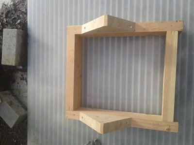

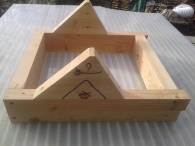

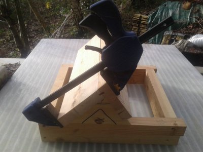

hierbij foto's van een mal die ik ooit gemaakt heb, maar die overbodig bleek omdat de aan- + optrede bij het klemmen automatisch de juiste hoek aannamen, omdat de treden 35 mm dik waren
je maakt een stevige volledig vlakke & haakse rechthoek
daarop plaats je op gelijke afstand 2 3-hoeken zoals deze die de aan- + optrede ondersteunen
de 3-hoeken mogen groter zijn, maar het belangrijkste is dat aan- + optrede de hoek maken die je wenst
foto met boven- + zijaanzicht
op de 3-hoek heb ik een uitsparing getekend die je uitzaagt
daarin kan je één einde van de lijmklemmen steken waarmee je de aan- + optrede tegen de 3-hoek klemt
je gebruikt een 3de lijmklem om aan- + optrede tegen mekaar te klemmen (enkel die klem staat op onderstaande foto)
je zet aan beide eindes van de treden klemmen, dus je hebt er 6 nodig
in het midden kan je een 7de klem zetten
ik heb toen in de aan- + optrede een gleuf gemaakt om er een veer in te steken, om het afglijden te beperken
doelbewust heb ik de neus van de aantredes een fraktie van een mm voorbij de optrede laten steken
beide oppervlaktes krijg je immers moeilijk perfekt in hetzelfde vlak
na het lijmen schuur je de neus gelijk
het is makkelijker om de zijkant van de aantrede te schuren dan het volledige vlak van de optrede
ik ken een fabrikant die in de bovenkant van de optredes doelbewust een sponning maakt om ongelijkheden bij de verbinding & open komen daarvan te camoufleren
dat oogt minder mooi omdat het vlak van de neus onderbroken wordt
en als je voor een niet-uitstekende neus gaat, dan ga je er ten volle voor
ik ben het met een collega-houtliefhebber eens dat je beter voor een Z-trap gaat dan voor een waar aan- + optrede loodrecht op mekaar staan
het oogt moderner + er is minder kans dat je bij het afdalen met je hiel tegen het stootbord stoot
een hoek van 80° volstaat

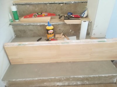

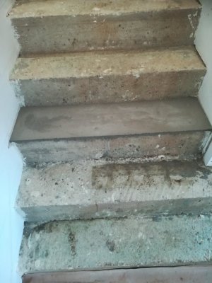

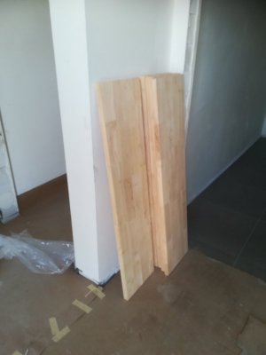

Het heeft even geduurd (andere zaken hadden prioriteit voor onze verhuis), maar we zijn in parallel met andere taken aan de trap begonnen.
Allereerst alle treden van de gegoten beton trap op een uniforme hoogte te krijgen. Zoals reeds eerder beschreven door egaline & eventueel hier en daar stukken multiplex te gebruiken.

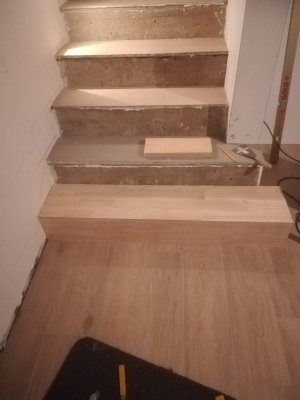

Vervolgens 3 platen rubberwood laten leveren en deze ruwweg op maat gezaagd voor de treden met de invalzaag.
Hieronder enkel het deel voor de onderste treden. Deze zijn namelijk iets breder als de overige treden.

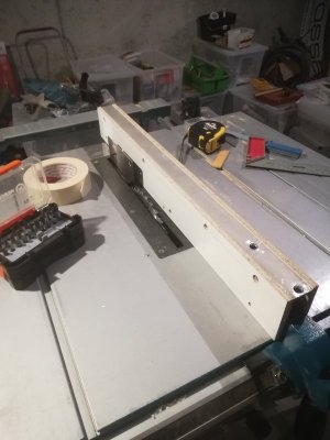

Alvorens de treden in verstek te beginnen zagen, de fence van mijn Makita tafelzaag maar eens aangepast.
Nog niet 100% op dit moment. Ik denk dat ik aan de achterzijde nog een blokje ga voorzien zodat de fence zich daar ook kan klemmen.
Vervolgens voor de eerste trede 2x een 45° gezaagd. Vervolgens de plank omgedraaid en in de 45° verbinding een lijn gezaagd om vervolgens delen op elkaar te kunnen uitlijnen.
En zowaar, de eerste trede (droog passen) is eindelijk een feit:

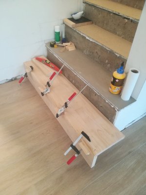

Vandaag een eerste poging voor het verlijmen van de verstek verbinding.
Ik had op youtube een interessante methode gevonden als je geen domino oid in huis hebt.
Vervolgens met secondenlijm klemblokjes verlijmd op de treden. Deze kunnen na verlijming eenvoudig verwijderd worden door een slag met een hamer.

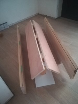

Op aanraden van "ZotvanHout", toch maar een mal gemaakt voor het verlijmen van de verbindingen...
kclemen
20 jan 2013
222
Ik gebruik de stellatjes omdat deze netjes passen in de gleuf en enkel dienen voor de uitlijning tijdens het klemmen.
Heb er meer dan genoeg, dus waarom niet :)

Ja, ik maak nog steeds hiervan gebruik. Ken je een betere manier om de verstek te verlijmen?
9.267
2.606
zie de laatste foto van mijn bericht van 08-02
daar staat wel maar 1 lijmklem op, wat een onvolledig voorbeeld is
ik had deze mal reeds deels gemaakt (het kruis op de 3-hoek er nog niet uitgezaagd), maar de mal bleek niet nodig, omdat ik de treden perfekt in 80° kon lijmen (z-trap)
waarschijnlijk omdat ze 35 mm dik waren
je zou op de uiteinden van de mal de treden op de mal kunnen klemmen, dus 1 klem op aantrede + 1 klem op optrede = 4 klemmen in totaal
daardoor staan de treden reeds in de juiste hoek
tussen de klemmen op het einde kan je naar het midden van de treden toe zoveel klemmen plaatsen als je wilt om de 45° + 45° tegen mekaar te persen
hoe beter & harder je perst, hoe beter de verlijming & hoe langer ze stand zal houden
de 45° van de treden zal mooi tegen mekaar komen omdat de treden reeds op de uiteinden vastgeklemd zijn + de stellatjes in de gleuf voor de juiste positie zorgen
de klemblokjes zouden overbodig moeten worden
probeer het eens droog
