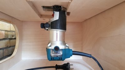

Bedankt Tympy. Mocht ik meer plaats hebben zou ik toch gaan voor een groter model zoals dat van jou, met ingebouwde frees- en zaagtafel enzo.
Ik heb trouwens exact dezelfde frees als jou (Makita RT0700). Hij was speciaal aangekocht om in te bouwen in een freestafel, die ik voor dit projectje ging maken. Maar ik ben er zó tevreden van, dat ik het niet meer over mijn hart krijg. Heerlijk frezen met dat ding.

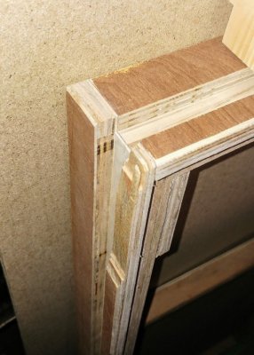

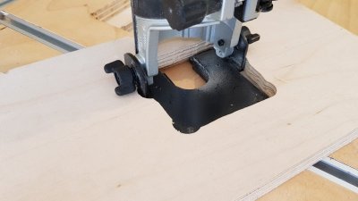

Een korte omweg naar het freeswerk.
Bij het uitfrezen van de railgleuven is een deel van de hoek weggevlogen. Dit is mijn eerste freeservaring in multiplex en al meteen de gelegenheid gekregen om te leren hoe het niet moet. De andere hoeken doe ik rustigaan op verlaagd toerental, dit lukt wél.
Ik heb nu een iets kwetsbaardere hoek, verder is het issue eerder visueel, niet erg voor een werkbank.
De hamvraag: gevolg van kwaliteit van de brico multiplex of gewoon pech? Sowieso goed oppassen met hardhout?
Ik zal ook geen gaten frezen voor zaagrails, en kan daardoor alle 4 de zijdes voorzien van een rail. Daardoor kan de extensietafel aan beide korte kanten bevestigd worden.
Het leuke aan iets zelf doen is dat je alles naar wens kan aanpassen.

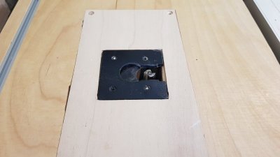

Je maakt toch ook een extensie tafel?
Daar kan je toch een van de openingen gebruiken om de frees in te bouwen.
Dat tafel/blad kan je zo maken dat je deze er zo in vastzet en er weer uit kan halen.

Aan de kopkant een een deklat klemmen waar je ook doorheen freest. Die breekt ook uit, maar dat is niet erg.
En multiplex breekt snel uit op deze manier, het zijn per slot van rekening laagjes op elkaar geplakt.
Opsluiten dus. Ook bij radiusfrezen op massief hout, dwars op de nerf breekt altijd uit, dus extra deklat erop klemmen om je werkstuk op te sluiten.
Kun je ook gewoon op volle snelheid blijven frezen.
Kan je niet 1 van je opzetstukken gebruiken om in te bouwen? Ik heb dat opzetstuk om in hoeken te frezen gebruikt om in te bouwen. Dan is het een kwestie van je motor deel erin en eruit klikken. Ik zal thuis nog wel wat foto's maken hoe ik het heb gedaan, misschien heb je er wat aan
En het frezen blijft volgens mij veel oefenen, ik heb ook best vaak gehad met mijn werkbank dat ik aan het frezen was en het weer helemaal niet naar mijn zin ging, ik heb in ieder geval nog genoeg oefening nodig :D
Dag Tympy, goed idee! Ik heb wel de 'voordelige' duitse versie aangekocht en die komt met enkel de ronde kantenfrees voetplaat, maar een nieuwe vind ik al voor 26 euro zie ik, dus dat wordt het plan!
Ja inderdaad, als je het zo zegt klinkt het logisch. In multiplex is helft is altijd dwars op de nerf en dus breekgevoelig. Ik ben blij dat ik de les geleerd heb op een werkbank en niet op een meubelstuk :)
Mvg, :).
Inderdaad, en vooraf had ik het als tweetrapsplan opgevat: ik maak gauw een super supersimpel model, zoals onze vriend Ognyan hier op youtube. Ik leer daaruit, en dan maak ik later een degelijk model, ontwikkeld naar de inzichten opgedaan met het simpele model, en dat werk ik dan eventueel in in de MFTC. Maar goed, het zal evolueren in functie van de noden van het moment en voor de MFTC is er geen freeswerk meer nodig denk ik.

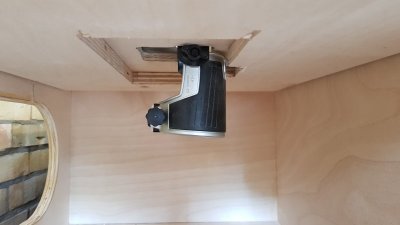

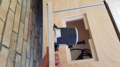

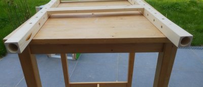

Misschien heb je er iets aan, zo heb ik het gedaan, niet overal even strak maar wel functioneel. Ik had het geheel uitneembaar gemaakt omdat ik dacht dat ik dacht dat ik de freesmotor er anders niet in zou krijgen maar dit gaat prima. Het voordeel van het gebruiken van zo'n voet is natuurlijk dat ie makkelijk wisselbaar is maar ook dat je maar weinig freeshoogte verliest.. Weet iemand trouwens hoe ik mijn foto's een stuk kleiner kan maken?
20190519_143206.jpg20190519_143217.jpg20190519_143231.jpg20190519_143240.jpg20190519_143157.jpg

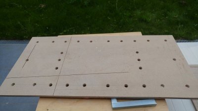

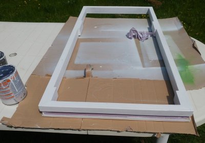

Alweer een weekend voorbij.
De laatste verfwerken zijn afgerond, ditmaal de spuitbussen verwisseld voor een gewone pot houtprimer en witte verf en dat ging veel beter.
Heb ook het MDF blad voor de tafel gemaakt (recyclage) en willekeurig wat gaten in gemaakt zonder na te denken. Geen perfect haaks systeem, dat vind ik te ingewikkeld, en als 't niet handig blijkt, maak ik later wel een nieuw of extra gaten.

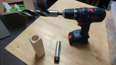

Dan, de pootjes. Best stoer zo'n boor van 28mm. Proefje gedraaid, boort heerlijk gemakkelijk, veel beter dan een klok of forstner boor.
Ik vreesde wat om hiermee gaatjes maken in de smalle poten omdat het wat nauw komt, maar verliep prima.

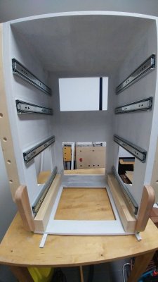

Dan nog wat assemblage. Als 'm kan deuvelen, dan zal ie het niet laten. Dit zijn de stootblokken om het karretje vanuit rustpositie op te tillen om te verzetten. Gemaakt van een mini overschotje beuk.
En de ladegeleiders erin. Het originele idee was om dat achteraf te doen, maar het is zoveel gemakkelijker nu de corpus nog gewoon op een tafel kan worden gezet.
En het weekend was weer om. Wat moet er nog gebeuren:
  • Lades maken
  • Ondertafel afwerken
  • Rails vinden! Bij vorige bezoek Brico hadden ze bijna geen meer, meegepakt wat ze hadden, maar heb er nog 1 nodig. Je kan dat online opvolgen en dat blijft maar 'niet in stock' zijn :mad:
  • De extensietafels
Het einde komt stilaan in zicht. Ik hoop in juni te landen en dan kunnen we hem in de grote vakantie gaan uittesten :cool::cool::cool:

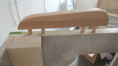

Nou, je gaat rap door !
Heb je de lade rails van de brico gebruikt ? en zit hier een vergrendeling op ?
Zijn de beuken steuntjes al gelijmd ? volgens mij zitten ze verkeerd om ....

Je hebt gelijk robow :(. Het is zelfs geen foutje gemaakt tijdens het deuvelen, ik heb dit gewoon nooit goed uit het plan opgenomen.
Ik ga ze nog niet meteen erafzagen, eerst kijken of ik die dingen wel ga gebruiken. Uit de filmpjes zag ik meneer Benchwork trappen tegen de onderste lade eerder dan tegen de stootblokken. Ik kijk ook even naar ervaringsdeskundigen, @spaander? :)
Ik heb ladegeleiders van so-tech gekocht, in een pak van 4, op amazon, behoorlijk voordelig. Zie mijn lijstje in de eerste posts.
Met rails bedoelde ik de T-tracks. Die zijn van de Brico.

Die stootblokken zijn niet om tegen te trappen maar om de kar omhoog in de auto te trekken.
Daarom zit de hoge kant onder zodat de kar een beetje schuin omhoog kan.
Maar als je de kar niet vervoerd zoals ik maakt het geen donder uit natuurlijk.
Ga lekker door het gaat goed, het schilderen ging met de roller en kwast beter hé.

Heb mezelf ook maar zo een "dikke " boor aangeschaft voor de pootjes ; o)
Dat is een meevaller dan, want in de auto gaat die normaal niet moeten.

Trager maar zoveel beter inderdaad... het verschil was zo groot dat ik uiteindelijk de corpus ook nog een laagje potverf gegeven heb.
