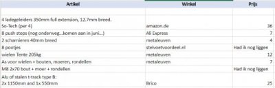

Punt 3. Meubelbeslag.
Ik heb een lijst waar ik alle onderdelen gevonden heb mid 2019.
Ik heb geluk met een goeie ijzerhandel in de buurt, maar toch wat uitdagingen/issues:
  • De beschikbare assen voor de wielen zijn 129mm lang en er past een schroef in langs beide zijdes. Erg handig maar... dat is te lang. Ik zaag ze korter en bevestig ze dan maar met lijm.
  • De ladegeleiders zijn erg zwaar: 1kg / stuk. Dat geeft in totaal 4kg extra. Ik heb er genomen die 45kg kunnen dragen. Ik had er mss. kunnen nemen die 25kg draagkracht hebben.
  • Pootjes. Ik heb nog simpele stelvoetjes op voorraad. Tegen alle raad in ga ik toch hiermee starten. Iemand een idee waar je de fameuze camar 323 pootjes particulier kan bestellen? Dan kan ik altijd nog upgraden later.

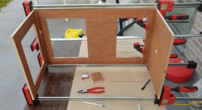

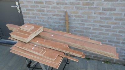

Er zijn nog vraagstukken, maar de zaag roept. Dagje vrij en eraan begonnen.
Latjes genummerd met een afneembare labels. Vroeger deed ik dat met potlood maar dat geeft extra schuurwerk.
En we zijn eraan begonnen...
Ik raad ook snellijm aan, want er moet veel gelijmd worden...
@Rizz: kwaliteit multiplex valt me goed mee. Hier en daar een kleine holte wel, maar niks schokkend.

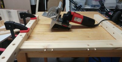

Weer verder gewerkt. Even een nota over de Mafell deuvelaar.
Ik heb geen Festool domino maar een Mafell DD40. Ipv. één brede domino sleuf maak ik 2 ronde deuvelgaatjes. Verder zijn beide systemen vergelijkbaar.
Dit ging overal perfect. Alles gedeuveld met 6mm. Met uitzondering van de poten, die zijn 12mm. Ik kan 40mm diep deuvelen en laat die poten nu nét 40mm zijn, zalig! Dat was snel gepiept.

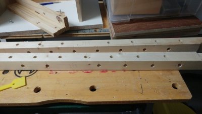

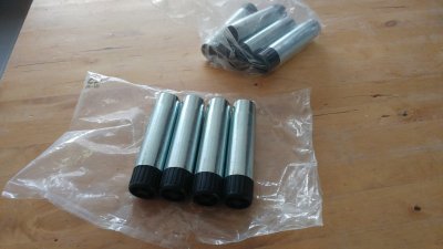

Intussen een grote dankjewel aan @brt die me aan Camar pootjes geholpen heeft!
Dat brengt meteen ook een uitdaging mee: pootjes zijn net iets meer dan 28 mm breed, daarvoor moeten gaten geboord worden...in kops hout. Ik heb ook geen kolomboor.
Even getest met een selfcut speedboor en klokboor, deze heb ik liggen in 28mm. Maar dit werkt geen van beiden.
Gelegenheid om een slangenboor te bestellen...iemand ervaring mee in kops hout? :)
