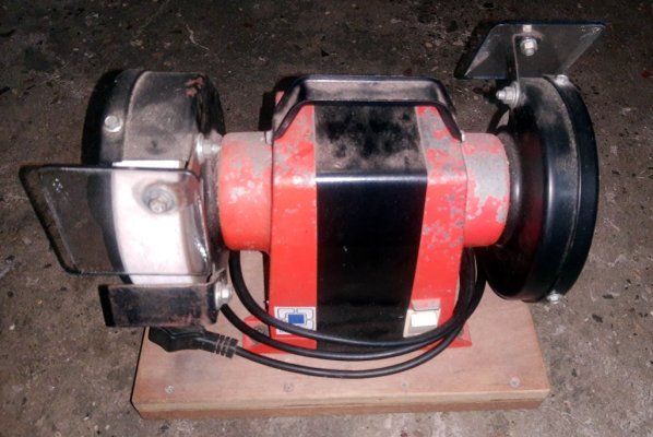

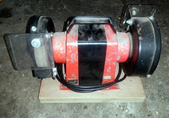

Inmiddels ben ik zelf aan het zoeken naar een goede slijpmachine, bij voorkeur iets wat lijkt op die Creusen, maar ik zit hard te denken aan een versie met een lager toerental. Die bestaan inmiddels. Dan eens kijken of ik het slijpen nog in mijn vingers heb na een pauze van ca. 15 jaar...

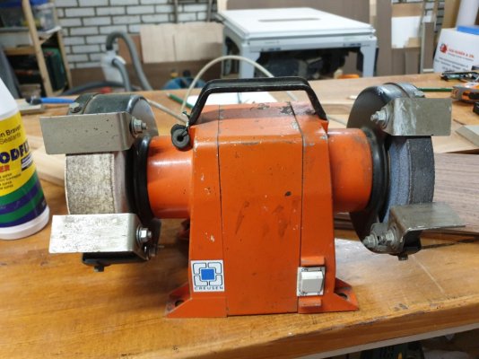

Ik lees dit topic met interesse.
Ik heb een oude Creusen slijpmachine overgenomen van m'n schoonvader. Aan de ene kant een 40mm brede witte steen, aan de andere kant een blauwe grovere.
Als ik het goed begrijp kan ik met deze witte steen en daarna een strop en wat polijstpasta een prima steekbeitel slijpen om een zwaluwstaartje uit te hakken? Het lijkt mij dat dit vele malen sneller gaat dan mijn huidige manier van slijpen, met 4 wetstenen en een Veritas slijphulp. Alleen het laten weken van de stenen kost al flink wat tijd.
Geeft een cbn wiel een merkbaar beter resultaat dan deze witte?
Kan ik ook een polijstwiel aan de andere zijde van de machine zetten of werkt dat niet?

Absoluut. Al zou ik die bankslijper alleen incidenteel gebruiken om je vouw te vormen/herstellen/naar een andere hoek te slijpen. Als de vouw eenmaal naar wens is, alleen nog maar op je waterstenen slijpen, totdat het weer nodig is om de vouw te vormen.
Sneller, maar het vreet ook materiaal, wat niet echt nodig is. En weken kost niet zo gek veel tijd, tenzij je hele dichte waterstenen hebt. Wat ik vaak doe is mijn hele stapeltje stenen in een bak met water leggen. Hoe grover de steen hoe sneller hij verzadigd is, dus de grit 240 steen is meestal in een minuut of 5 wel bruikbaar. Tegen de tijd dat ik daar mee klaar ben is de volgende ook voldoende verzadigd ;-)
Definieer beter... M.i. is het allerbelangrijkste voordeel van een CBN wiel dat het niet heet wordt, en je beitel dus ook niet, dus geen (of iig veel minder risico) op het ontlaten ('verbranden') van de snede. En daarom kun je ook wat sneller werken. Maar een goeie witte steen, slijpt, met wat beleid, en een bakje water naast de machine, ook prima.
Absoluut. Ik heb een viltschijf op mijn Ferm slijper met CBN wiel. Mijn Creusen heeft nog gewoon de standaard witte en grijze wielen.
Ik zou het witte wiel van jouw Creusen wel even schoonmaken en gelijk 'vlakken' met een afritser. En investeren in een slijptafeltje (of zelf maken).
Ja, dat gaat prima maar.... je moet wel rekening houden met de draairichting. Rustend op de beitelsteun duwt de beitel tegen de draairichting van de steen in. Doe je dat met een viltschijf, dan heb je een meer dan redelijke kans dat de beitel in de schijf hapt, met alle gevolgen van dien.
Je wilt de beitel dus langs de viltschijf trekken, niet erin duwen. Dan moet je de schijf aan de "achterkant" benaderen. Kapje losmaken, opening verplaatsen, beitelsteun idem. Voorwaarde is wel, dat je de machine van beide kanten moet kunnen bereiken of hem, zoals ik het heb georganiseerd, gemakkelijk kunt omdraaien.
Zo slijp je:
en zo polijst je:
