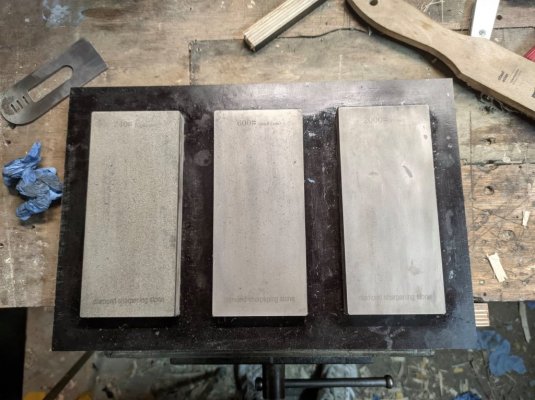

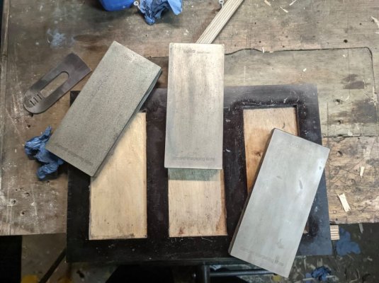

knikkerkoning
14 jun 2019
198
48
Heerenveen
244715262_6489805321060075_5164827896583368851_n.jpg244794309_6489805694393371_342040698793601888_n.jpg
3 diamant steentjes van ome ali, nog geen E10,- voor betaald. slijpt als een dolle. Zijn iets kwetsbaarder dan bijv. de EZE stenen, maar qua slijpen doen ze echt niet onder.
