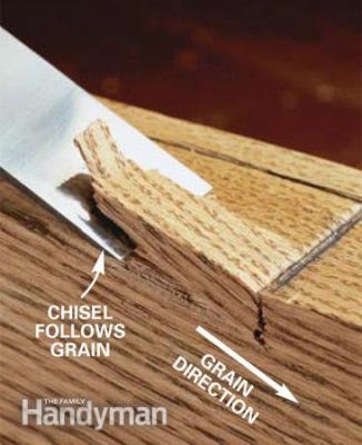

Ja hoor, met beitel krijg je het redelijk vlak, door bij het laatste laagje hout de beitel plat te leggen en een stekende beweging te maken (paren of "paring" in het engels). Inderdaad best eens oefenen op een reststukje, want je hebt al wat werk gestoken in je speelgoedzaag. Eigenlijk had je beter eerst zaagblad dunner gemaakt en dan de rest vormgegeven.
Wat betreft richting van de nerf is het vrij eenvoudig: je werkt altijd "bergopwaarts", dus van lager gelegen lijntjes naar boven toe. Dit is hoe het NIET moet:
Dan breken de vezels uit tot onder het niveau van je beitel.
