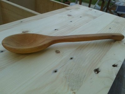

Dat is een goeie keuze. Een gans machinepark is nuttig voor seriewerk, maar voor de occasionele houtbewerker is handgereedschap prima, en vaak ook even efficiënt. In de tijd dat je een bepaalde machine afgesteld hebt voor een bepaalde bewerking, heb je het dikwijls al lang geklaard met handgereedschap. Ik gebruik een tafelzaag om mijn hout naar de juiste afmetingen te krijgen, en ga daarna meestal verder met de hand.

Hmm, het is nogal lastig om te beitelen en schaven met een workmate. Best is om er je voet op te zetten als tegengewicht, of er zelf op te gaan zitten. Zo doet Paul het ook:
https://www.youtube.com/watch?v=rbreLrpLW_c
Maar het zou natuurlijk nog beter gaan met een echte werkbank. Nu heb je meteen al een volgend project :) Tip: kijk eens bij een houthandel wat ze allemaal in voorraad hebben. Je zal schrikken als je ziet hoeveel goedkoper het allemaal is dan in de Gamma (en meestal betere kwaliteit: minder knopen en rechtere planken).

Wat BR zegt: als je te bewerken hout kort genoeg is, dan zelf op de workmate gaan zitten, als dat niet gaat de workmate tegen een plint of drempel plaatsen om verschuiven te voorkomen.
Rob
PS: die spatel is mooi. Je zou hem dunner kunnen krijgen door er aan beide zijden nog even voorzichtig met de schaaf overheen te gaan
