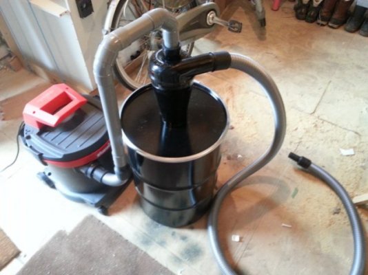

Het is dat ik er al één heb, maar dit is een prima starterskit... ik heb een 60 ltr vat maar dat is te groot om nog bovenop een stofzuiger te kunnen bouwen, dat zou hiermee wel lukken
Ow, dat lijkt me inderdaad wel een goede om mee te starten, thx!

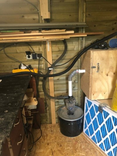

Het vat met de cycloon onder de stofzuiger? Lijkt me zo'n gedoe met het legen van het vat. Kun je eens een foto posten?
Is een vaste buis die naar beneden gaat die je makkelijk kan losmaken, pak straks een foto en post deze.
Ipv 270graden heb je dan maar 90 graden bocht.
k995
8 sep 2020
91
67
ZO dus :
Ik had het eerst ook andersom maar besloot het om zo te doen omdat je dan minder bochten=minder verlies hebt.
Rechts in die "kast"is gewoon een simpele droog/nat bouwstofzuiger met wat isolatie materiaal rond om het geluid lager te krijgen. Dan gaat boven naat een "boomarm" zodat ik in heel de werkplaats geraak en kan wegklappen als niet nodig.
Er is genoeg speling in die buizen (niet gelijmd niet nodig) zodat je die kan losmaken en vat ervanonder kan halen.

Ah, nou snap ik hem! Ik was van plan om het geheel mobiel te maken omdat ik de ene keer buiten sta en de andere keer binnen. Bij mij gaat ie inderdaad 3x de hoek om. Bij jou maar 1x, dus dat scheelt inderdaad! Maar zo kan ik het niet maken om het geheel compact en mobiel te krijgen... heeft ook geen haast want nu werkt het ook
