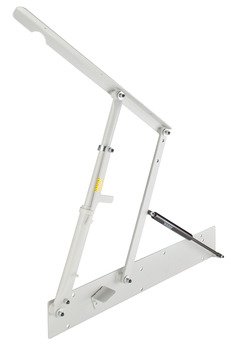

Een alternatief is om een lattenbodemlift te kopen (afbeelding 2), alleen zijn deze er alleen voor 90, 100 of 140cm breedte. Ik kan dan zelf een frame maken voor het gaatjesboard dacht ik en de uitvoering voor 140cm breedte te gebruiken. Deze uitvoering kan tot max 50-60kg, en het matras alleen is 35kg dus incl frame zou ik daar binnen blijven.
Heeft iemand advies wat (niet) te doen en waar op te letten?

Ik zou in plaats van gaatjesboard kiezen voor 2 dwarsgespannen auping bedbodems. Je wil niet dat je matras weg rot door onvoldoende ventilatie. Dan giove beslag met de 1350 N gasveren.

Die giove bedveren kosten met gasveren nog geen 100 euro. Koop je twee gebruikte auping spiralen erbij, moet je voor onder de 200 totaal lukken.
