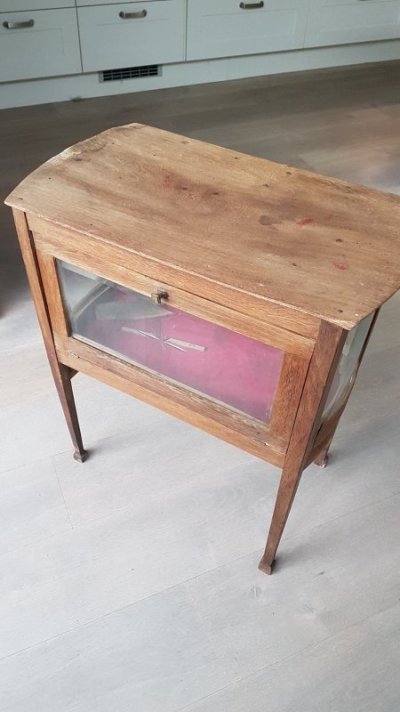

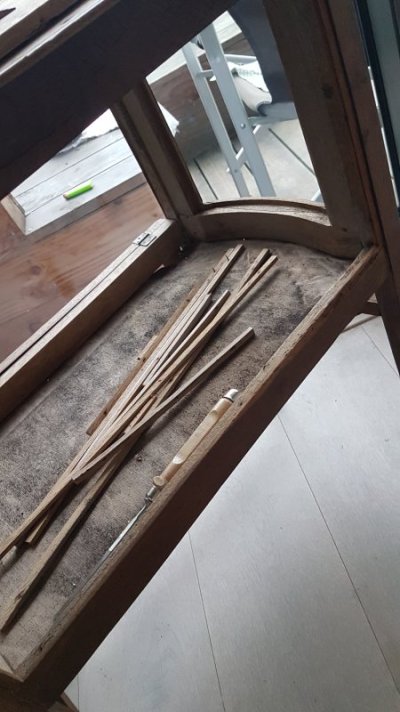

Heerlijk nieuw projectje! Dit barkastje vond ik gisteren in de kringwinkel maar in verschrikkelijke staat. Ik twijfelde maar kon het niet laten staan 😊.

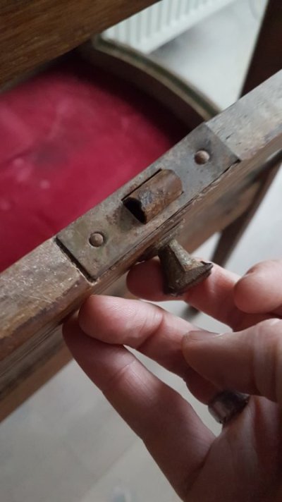

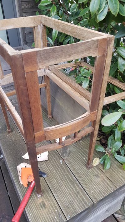

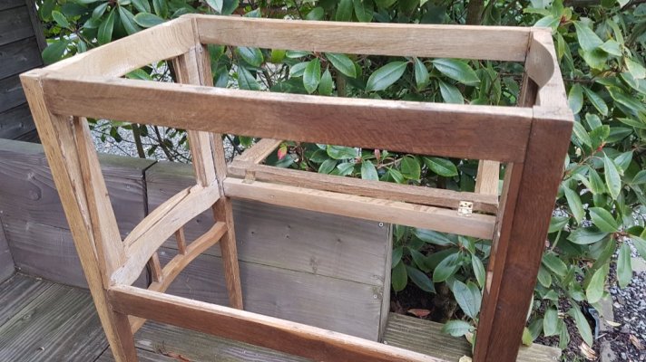

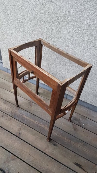

Ik heb eerst het glas eruit gehaald en veilig opzij gelegd. Vervolgens de vieze bodem eruit, ook het lelijke bovenblad er af. Slotje eruit en ligt nu in azijn.
Bodem ga ik vervangen door een mdf plaat. Bovenkant waarschijnlijk ook, alles wordt geschilderd. Of zou ik het bovenblad toch vervangen door eik voor een meer authentieke restauratie? Bedoeling is om het weer door te verkopen... En met de houtprijzen twijfel ik of het de moeite is....
Benieuwd wat jullie er van vinden...

Onderkant zou ik in triplex doen. bovenzijde in het zelfde hout als er eerst op zat. Is dat eik dan ook in eik teerug. Zie je op tegen de prijs van eik? kijk dan eens naar constuktie eik, das een stuk goedkoper. Daar zitten wel wat meer noesten in maar dat zat bij die oude ook.
Gewoon mijn mening.

Scoor twee reststukken parket met een eiken toplaag en maak daar zowel de bodem als het bovenblad van. Je kan van het bovenblad daar ook de zijkanten mee afwerken. Gewoon smalle strookjes zagen en met de houtkant tegen de zijkant van het blad aan plakken. daarna schoonzagen en kanten breken.

Waarom triplex ipv mdf voor de bodem? Wat is het voordeel?
Voor de bovenkant: ik heb het gekocht met een rot triplex plaatje van een paar mm. De rest van het kastje is eik, dus ik vermoed het oorspronkelijke blad ook. Ja, t gaat mij vooral over de prijs. Ik heb natuurlijk niet zo heel veel nodig. +/-70x40cm, en 2cm dik.

Triplex werd vroeger vaker gebruikt voor bodems mdf bestond nog niet. Das mijn redenering als je gaat "restaureren"

Ik ben het met VanDikte eens. Eiken bovenkant. MDF zou ik echt zonde vinden. Leeftijd en waarde durf ik niet in te schatten. Er is wel steeds meer vraag naar dit soort oude meubels.

T stomme is dat ik zelf nog een eiken balk heb staan van 100 jaar oud, die zou perfect zijn maar er zitten een paar nagels in waardoor ik ze niet kan/mag verwerken op school.

IK denk dat het kastje een kleine honderd jaar is, Het is een theekastje waarop een (vaak ovaal) dienblad stond . Toepassen van MDF - al of niet gefineerd - vind ik lichtelijk bizar. Als het mijn kastje was zou ik zo dicht mogelijk bij het oorspronkelijke blijven. Maar het is niet mijn kastje.

Ik heb deze week bij de lokale houthandelaar eik gekocht (mooie prijs gekregen!). Ik heb intussen ook het kastje al een eerste keer met de hand geschuurd. Er is wel een groot kleurverschil tussen de nieuwe eik en het oude kastje. Gaat dat verdwijnen met oliën denk je?
Jammer genoeg kon de avondles niet doorgaan omdat de leraar in Quarantaine zit. Hopelijk komende week wel les en dan kan ik verder.

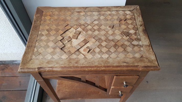

Een week later ben ik weer weinig opgeschoten want de les in de avondschool kon weer niet door gaan... :cry::cry::cry: en om het blad te maken heb ik de machines op school nodig. Zucht

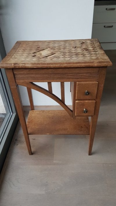

Intussen heb ik ook dit bijzondere tafeltje kunnen oppikken! Het meeste herdtelwerk is lijmen en schuren. Maar ook hier is het blad er slecht aan toe. Er zaten een paar losgekomen vierkantjes bij maar er ontbreken er een 15tal. Zoals je ziet, hebben ze een mooi dambordpatroon. Is dit nu enkel door de nerfrichting? Waar moet ik op letten om dat ook te bereiken met de nieuwe? Uiteraard moet ook hier het hele blad terug afgeschuurd worden en terug oliën.
