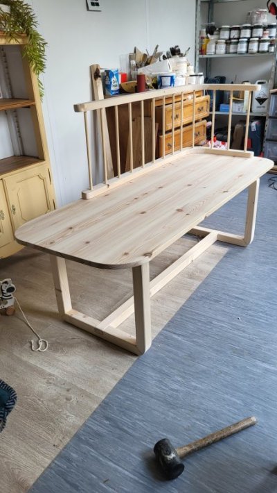

bankje ontwerp: hoe kan ik deze leuning maken?

Van de grond is sowieso oké, maar de ronde kanten zorgen ervoor dat de foot -print kleiner wordt zodat het makkelijker voorover of achterover kantelt ( is misschien maar een idee)
Belgje
Weer wat verder kunnen werken. Vandaag de leuning en de spijlen. Ik kon van een buurman een kolomboor lenen (boor + standaard maar goed). Ik heb eerst een mal gemaakt en daarmee de gaten in de leuning gemaakt. Nu zag ik snel dat de zitting te dun is. Dus ga ik de mal ook afronden zoals de leuning en die dan op de zitting bevestigen. Minder strak qua design maar er komt toch nog een dik kussen voor te liggen.
(Blad op de foto ligt niet helemaal op de juiste plek op de poten dus niet te nauw kijken. Is vooral om een beeld te krijgen.) Misschien maak ik de spijlen ook nog een paar cm korter, dat gaat ok nog bespreken met de bruid)
Belgje
Weer een paar weken verder. Bankje is nu helemaal klaar, ik moet enkel nog lijmen en oliën met Rubio Durogrit.
Onder de pootjes komen nog kleine pootbeschermers (zo ronde dingen van een paar mm die je er met een nagel in klopt) zodat het hout van de grond staat.
t is misschien niet perfect maar ik ben blij met t resultaat en de vriendin die gaat trouwen ook
