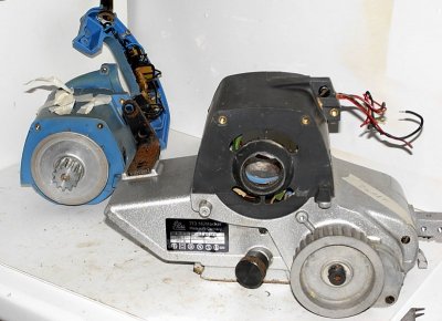

Maar....toen diende zich via dit forum (GerardV uit Friesland) een donor ELU-MHB 90 aan; van een ongeveer even oude versie als de mijne (er zijn geloof ik 5 versies en de mijne is van versie 1, 2 of misschien 3; mogelijk begin jaren 90!).
Van twee nu één gemaakt door de oude motor met huis te vervangen door de donormotor.
Links de donormotor. Rechts mijn oude machine (met lager verwijderd).

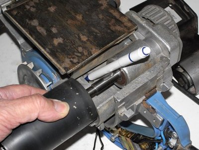

Eén van de vier boutjes waarmee het motorhuis is bevestigd, zit nogal verstopt (aangewezen met de witte pen op de foto) en is alleen bereikbaar door ook de aangedreven rol te verwijderen.
De witte pen wijst naar één van de boutjes waarmee het motorhuis is bevestigd (op deze foto is het donormotorhuis al gemonteerd).

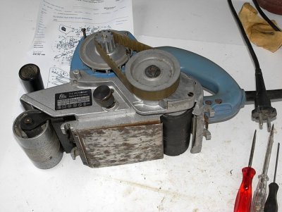

Vrijwel geheel weer gemonteerd (de veerplaat is ook niet al te best meer :) )

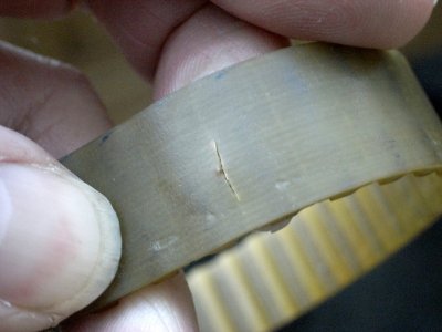

MAAR..... toen pas viel het me op dat er een scheurtje zit in de tandriem EN bij de donor ontbrak deze riem!!!
Juist deze 44 tands riem van de oudere versies is een special en is niet meer te krijgen. (de nieuwere versie hebben 66 tanden en is voor""bijna niks"" gewoon te koop)

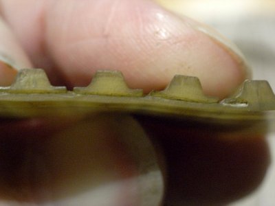

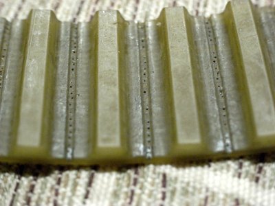

Ik heb nog wat extra gegevens over de tandriem
Lengte (zo goed mogelijk gemeten) is 340,5 mm; aantal tanden 44; steek (t) is dus 7,73 mm
De totale hoogte (dikte zo men wil) is 3,4 mm. De breedte is ruim 19 mm.
Op de site die Swake (hier boven) geeft staat een riem die heel dicht in de buurt komt. Verschillen zouden van meetfout kunnen komen. Deze riem is alleen op bestelling en bij afname van een voldoende groot aantal (wat voldoend is weet ik nog niet). Elders had ik al ergens gelezen dat één riem rond 85 Euro kost. Dus dat lijkt niet erg gunstig.
Voorlopig lijkt een donor-machine de enige weg.
Hier onder twee foto's van de riem.
