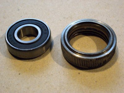

Vandaag kreeg ik uit Duitsland het vervangingslager.
Zoals hierboven beschreven is bij het verwijderen van het lager ook het metalen lagerhuis s uit het plastic schild van het motorhuis gedrukt geworden. Had niet gemoeten maar is wel gebeurd.
Links op de foto het nieuw lager. Rechts op de foto is het uitgedrukt lagerhuis. In dat Lagerhuis zit nog de buitenring van het oud lager.

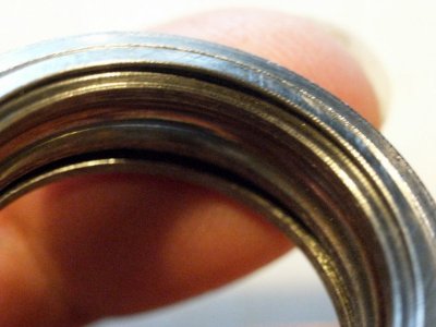

opm.: dat wat ik hier een lagerhuis noem is dus eigenlijk niet meer dan een stalen ring die in het plastic huis gegoten zat. Zie detailfoto hieronder van Lagerhuis met daarin nog de oude buitenring van het lager. T.z.t zal ik het moeten teruglijmen in het plastic huis.
Maar.......Hoe verwijder ik het beste die buitenring van het oud lager uit het lagerhuis? Aanpikken met lasapparaat is al genoemd maar ik heb geen mogelijkheden daartoe noch ervaring daarmee. I
Is doorslijpen van het lagerbuitenring met een dremel oid een optie?
Ik hoop dat iemand een advies heeft.
mvg
klaas0639

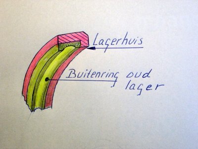

De ring eruit tikken is hier niet mogelijk (lijkt mij). Ik heb het hieronder in een schetsje proberen weer te geven (de foto's laten het niet goed zien).
Het lagerhuis (rood) heeft een soort pasrandje waartegen de buitenring van het lager (geel) ligt. Daardoor is de buitenring er dus niet uit te tikken/drukken.
Dus zit ik nog met een probleem :(

Zoals al eerder gezegd de buitenkant zo heet mogelijk maken met een verfstripper, dan op een stalen bankschroef leggen met de buitering en met een schroevedraaier waar je met hamer op kan slaan voorzchtig tikken als ik het goed zie is de binnenmaat van het gat in de lagerbus net iets groter dan het lager zelf, weinig vlees maar het proberen waard.

Het beste kan je met de dremel de lager buitenring zoveel mogelijk op 2 plaatsen zo dun mogelijk maken, het buitenhuis warm maken en dan proberen
de ring eruit te tikken, maar zal waarschijnlijk ook niet echt meevallen omdat je niet veel houvast hebt.
Dit heb ik ook al meerdere keren gedaan met achterwiellagers van auto's.
Bekijk bijlage 30333
De beitel/schoevendraaier waarop je slaat kan je in de rand van de binnenring plaatsen.
zo heb ik al best wat ringen eruit gekregen.
O ja: mooie schets! Met die kleuren. Erg duidelijk zo.

Idd een dunne bijtel of schroevendraaier tussen de pasrand van het lagerhuis en de buitenring drijven en steeds het geheel een stukje draaien zodat je hem niet schuin en eruit drijft.
