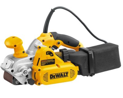

Ik heb een dewalt 432 bandschuurmachine, die niet meer naar behoren werkt. De machine draait wel, maar niet op volle toeren. Hij bromt en begint te roken als je hem langer dan een aantal seconden aan hebt. Ook vonkt ie erg. Ik was in de veronderstelling dat de koolborstels waren versleten, en heb hier nieuwe voor in gezet, maar het euvel is nog steeds hetzelfde.
Mijn vermoeden is nu dus dat het anker is versleten. Kan iemand dit bevestigen voordat ik een nieuw anker ga bestellen? Of moet ik ergens anders aan denken.
Onderstaande machine gaat het om.

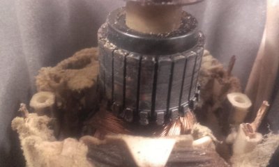

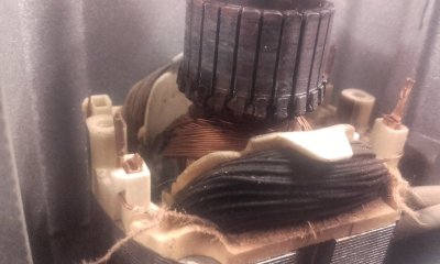

Wat zeggen jullie van onderstaande fotos?
Het zat ook redelijk vol met stof. Maar dat is de oorzaak niet ben ik bang.

Mogelijk wel: het ziet eruit alsof die wikkeling heet is geworden. Dat kan door het stof zijn veroorzaakt. Zoveel stof is niet goed voor de koeling.

Klaas. Daar heb ik helaas geen verstand van, en heb dus ook geen ohmmeter. Een paar plaatjes op het anker zijn wel verkleurd. Dat kan je (moeilijk) zien op de onderste foto van één van mijn vorige posts. Is het zonder ohmmeter vast te stellen of deze nog goed is denk je?
klaas0639
4 okt 2012
2.325
194
Gem. Winsum (Groningen)
Je kan meten of er sluiting is tussen ankerijzer en zijn wikkeling of dat de wikkeling open is. Maar vooralsnog lijkt me de stator zeker een probleem te hebben.
Een wikkelbedrijf zou vast kunnen stellen of de stator het enige en echte probleem is en of het de moeite waard is dat te laten herwikkelen.
