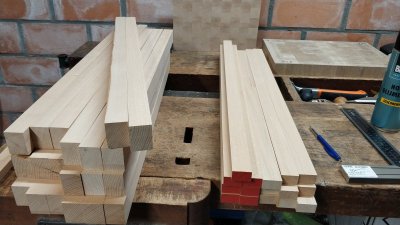

Gisteren in Temse amerikaanse notelaar gaan halen, beuk had ik nog een kuub of 2 van liggen, dat maakt de keuze gemakkelijk en het past goed samen:p
Zo.... dat ging net in de auto, had wel nog wat meer amerikaans noten gekocht, net als padoek:

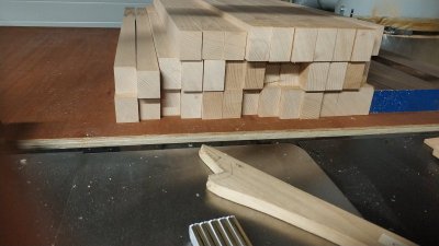

Vandaag begonnen met verzagen en schaven, voorlopige tussenstand: het frame is grof gezaagd en geschaafd, alleen de spijlen, onderbodem en verstelbodem nog schaven:

Ik heb eens gestest met een stukje balk, inderdaad ik ga toch voor meer spijlen gaan haha!
Ondertussen ze allemaal grof gezaagd en al 16 van de 36 op maat geschaafd... Ze gaan daarna nog door de drumsander en worden afgerond met de frees...
De smalle zijden krijgen 8 spijlen van 28 mm en de lange zijden krijgen 10 spijlen van 33 mm... Het verschil ga je bijna toch niet zien :D maar het lijkt inderdaad minder op een gevangenis nu:p

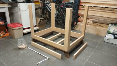

Het heeft even geduurd, maar hier toch al een hoopvolle update:

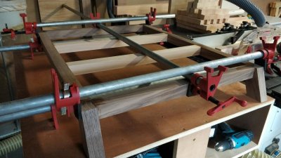

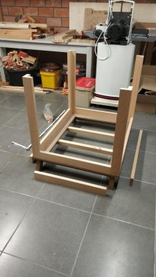

Onderstel gelijmd met domino's, ik zou toch wat revo klemmen kunnen gebruiken, die zijn makkelijker om alles haaks te kunnen zetten. Nu staat het frame helaas 0.1 a 0.2mm uit de haak, wat op zich totaal geen probleem is natuurlijk!
Daar bovenop komt een kader, die zo ook het onderste "biesje" in notelaar van het park bepaalt...

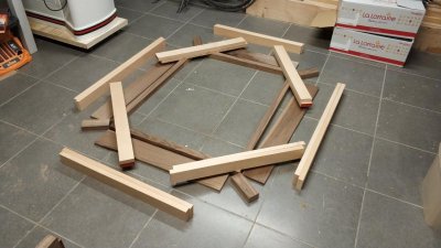

foto:

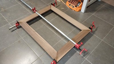

Ondertussen ook aan het frame begonnen (alles was al geschaafd op maat...), de hoeken in verstek gezaagd, dominos erin en alles staat nu even droog in mekaar. Ik wil eerst alles droog passen alvorens ik lijm om geen stappen over te slaan en achteraf pas te zien :p been there, done that...
Eerst ga ik nu de bovenste regels droog passen met domino's, dan de spijlen en het bovenframe afronden (safety first!) en daarna maak ik een onderbodem en een verstelbare bodem. Ik ga de verstelbare bodem laten kunnen verstellen dmv rampamoeren vast te lijmen in hoeken van het frame. Daarop een blokje hout met een inbusbout vastzetten en dat zou stevig genoeg moeten zijn lijkt me, de baby parkjes die ik heb bekeken in de winkel zitten ook met soortgelijk systeem vast...
Bovenaan komt ook nog een stukje notelaar te zitten, lijkt me een mooi contrast...
