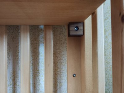

De box die hier in huis staat heeft 'gewoon' 4 schroefogen zonder draad die in voorgeboorde gaten passen in het frame. Op de 4 ogen rust dan de verstelbare bodem. De bodem zet je vast op de ogen met een simpele bout en moer (via 4 voorgeboorde gaatjes in de bodem). Klinkt makkelijker dan lijmen met rampamoeren etc... ik kan eventueel wel een foto maken hoe het hier eruit ziet
Op deze manier ga ik het zelf ook doen, alleen schroefoog zonder draad??? Die ken ik niee

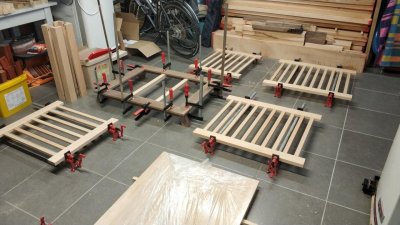

Hey jongens,
Ik weet dat de babyparken normaal zo'n schroefoog zonder draad hebben, maar ik ga het toch met rampamoeren doen :)
Ondertussen nog veel progressie gemaakt!!!! foto's:

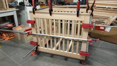

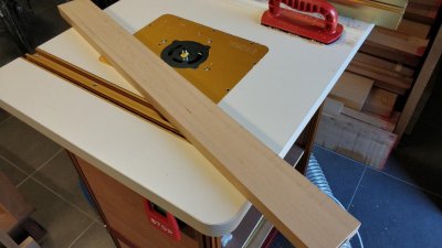

Eerst en vooral alle regels en stijlen + spijlen afgerond (heb ook de buitenkanten van de regels en stijlen gedaan, je weet maar nooit, geschaafd hout is zeer scherp) met een freesje van 4.8 mm radius. Ik had nog eentje liggen van 8 mm radius maar dat vond ik te fel/groot...
alles van het frame lijmen, de hoeken doe ik achteraf, het was al erg genoeg met de spijlen!

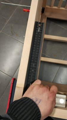

Hoeken gelijmd, dat ging vlotjes met die nieuwe juuma klemmen! Ik heb als hulpmiddel bovenaan op de hoeken en het frame gedeelte de omschrijving gezet, anders kon ik er niet meer aan uit...
BIIIIJJJJJNA volledig haaks, het was een serieuze karwei dus ik ben best tevreden dat het maar 1 a 1.5 mm afwijkt, je ziet dit niet en de rest schuur ik wel gelijk, oeps!
Dit is het voorlopig resultaat... Morgen begin ik met de planken te schaven waarmee ik de bodem en de verstelbare bodem ga maken... Ook uit beuk.

Trouwens mooi freestafeltje... Zelfgemaakt? :rolleyes:

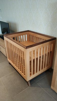

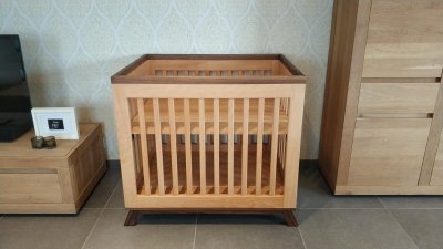

Laatste update, het park is eindelijk klaar! En we hebben nog 2 weekjes te gaan tot de uitgerekende datum dus dat is perfect!
Het eindresultaat:
Graag jullie reacties, van de vrienden en van m'n vrouwtje zijn ze al overweldigend positief! :eek:
Ohja, de matras die ligt er nog niet in, ik laat de rubio monocoat liever nog een tijdje drogen...

Echt prachtig geworden. Niks meer aan toe te voegen. Kleurstellingen zijn goed geslaagd, en mooi in verhouding.

Erg fraaie combinatie inderdaad! Heb je misschien een foto van hoe je de in hoogte verstelbare bodem hebt gemaakt?
