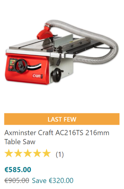

Geen moment spijt van! Roltafel had ik niet, tafelverbreding heb ik wel dus ook geen last van. (Voor brede rechte lange zaagsnedes gebruik ik toch liever mijn invalzaag trouwens, de tafel is sowieso vrij kort ook). Verder heb ik de 254 dus ook hoogte geen probleem! Wil echt nooit meer terug naar een bouwplaats zaag. Heb een onderstel op wieltjes gemaakt dus hij rolt lekker door de garage, meer mobiliteit heb ik niet nodig!
Axminster gaat momenteel door een rebranding van hun lijnen en Craft maakt plaats voor Workshop, dus als je snel beslist heb je een h ele goede deal voor de AC216TS.
Bekijk bijlage 120892
Dank! Die prijs had ik ook gezien, vandaar de acute twijfel :) Vooral die langsgeleider :unsure:
Ja die zal iets minder goed zijn dan die van DeWalt met zijn mooie tandwiel systeem, maar je zaagt er nog steeds recht mee hoor. Voor mij persoonlijk maakte de zware gietijzeren tafel en de inductie motor het verschil.
Verder wel nog een nadeeltje aan deze Axminster is dat het splijtmes standaard hoger staat dan het zaagblad waardoor verdekte zaagsnedes niet mogelijk zijn. Ik heb de slijptol gepakt en de bovenkant eraf gesneden zodat dat wel kan en ben nog bezig voor een andere oplossing voor de stofafzuiging van bovenaf voor volledige zaagsnedes.
