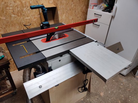

Na installatie ben ik begonnen met de afstelling. Ik ben begonnen bij het blad - feitelijk heb je 3 elementen: De behuizing (of het frame), het tafelblad, en de motorophanging / zaagblad. Elk element kan je afzonderlijk van elkaar bewegen, uiteindelijk merkte ik dat het makkelijkst was om het blad parallel aan het frame te zetten, en de fijnafstelling van het zaagblad op het tafelblad door de ophanging te bewegen. Er zit geen fijnafstelling in dmv schroefjes ofzo, dus je moet het losmaken (met 1 bout vast), verplaatsen (dmv een houten hamertje ofzo) en dan meten. Een irritant klusje, maar uiteindelijk kom je er wel en staat hij perfect.

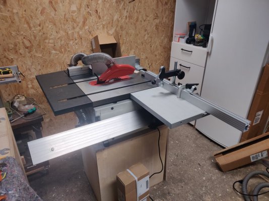

De sliding table is een ander verhaal. Het in elkaar zetten is redelijk simpel, maar het afstellen is een enorm gedoe. Met zo'n systeem heb je zoveel hoeken waarop het ding goed moet staan, dat het echt een crime is om netjes af te stellen. Daarnaast mistte ik ook hier 2 bouten waardoor ik de fijninstelling niet kon gebruiken - en is er 1 inbus schroefje dolgedraaid. Uiteindelijk heb ik de aluminium geleider (van 1,5 meter oid) op tafel gelegd, en ervoor gezorgd dat het wagentje perfect parallel loopt aan die geleider (in alle hoeken). De montage van de geleider aan het frame is in veel hoeken in te stellen, dus als je wagentje netjes loopt over de geleider, is de rest eigenlijk goed te doen. Dit staat echter niet zo beschreven in de handleiding - maar was naar mijn idee wel het makkelijkste. Het wagentje loopt nu netjes parallel aan de tafel (zowel langs het blad, als horizontaal).
De langsgeleider afstellen is makkelijk, er zitten 4 inbusbouten die je los kan schroeven, waarna je de aluminium geleider parallel kan stellen aan je kanalen in je zaagblad, werkje van 2 minuten. Het grootste nadeel is dat er verder eigenlijk geen verstelling hierin zit. Het nulpunt is niet individueel aan te passen, en ik kan ook niets doen aan de verticale haaksheid van de geleider. Ik moet er nog eens goed naar kijken, maar ik moet zeggen dat het ding redelijk simpel is. Jammer, maar uiteindelijk doet hij wel z'n werk.

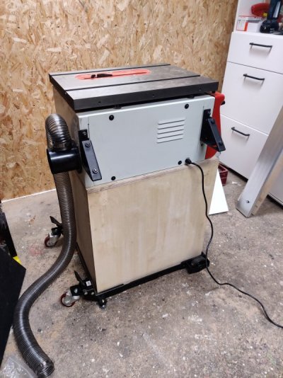

Het onderstel heb ik er niet bij genomen. Ondanks dat het er als een geheel uit zou zien, vond ik het kastje weinig functioneel. Ik heb zelf een houten kastje gebouwd van berken multiplex en op een onderstel van HBM gezet. Daar kan ik later een aantal lades in maken zodat ik wat extra opslagruimte heb voor zaagbladen en andere accessoires.

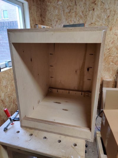

Kastje

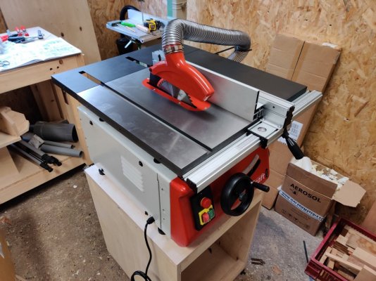

De eerste opbouw
Met geleider.

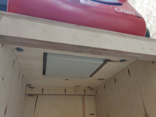

Hij was iets te hoog, dus heb ik hem direct op het hout geplaatst, een stukje uitgezaagd voor de behuizing, en hem verankert aan het kastje voor extra stabiliteit (vooral bij het verplaatsen).
Op het HBM onderstel (wat overigens prima in elkaar zit).

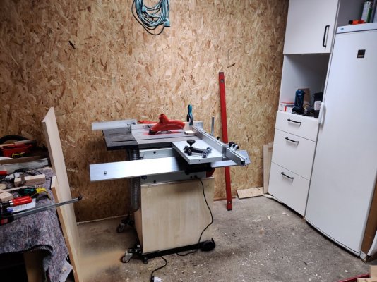

Huidige status, op z'n definitieve plek langs de muur. Ik heb nog een tijdje getwijfeld over de grotere broer (AC254TS), maar ben erg blij dat ik voor de kleinere ben gegaan, die is met alle aanhangsels al vrij groot, en eigenlijk qua formaat erg mooi. Ik denk niet dat ik de zaagdiepte (of vermogen) ga missen - ik ben een geduldig man en niet schuw voor wat handzaagwerk als dat nodig is :D .
Next up is een mooie afzuiging zoeken, want die plaat waar het nu tegenaan gelanceerd wordt is niet heel handig...

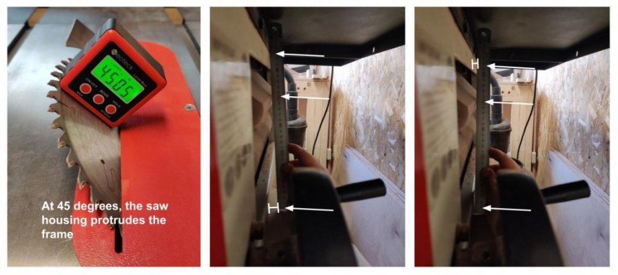

Ik deel ook graag mijn ervaring. In juni vorig jaar heb ik mijn DeWalt DW745 door een AC216TS vervangen omwille van de herrie die de DW745 maakte, ik woon in een rijwoning. Met de twee zagen zijn min of meer gelijke resultaten te behalen. Als je nu een DeWalt hebt en kan leven met de herrie die deze maakt zie ik geen reden om deze voor een AC216TS in te ruilen, zeker niet nu de prijzen van de AC216TS en toebehoren flink gestegen zijn het laatste half jaar.
De DeWalt is een zaag met goede bouwkwaliteit die relatief eenvoudig goed af te stellen is en werkbaar uit de doos komt. De AC216TS biedt net zoals andere betaalbare machines uit het verre oosten heel wat waar voor zijn geld maar alles goed werkend krijgen vergt een inspanning van de gebruiker. Controle op kwaliteit en afstelling is niet erg goed en in zijn geheel is het ontwerp niet zo goed doordacht als dat van de DeWalt.
Voor mij was de overstap een overwegend neutrale ervaring. Er zijn positieve punten, maar de DeWalt had evengoed zijn sterke punten. Laat ons met de positieve punten starten:
  • Vaak lees je dat de parallelgeleider maar zo-zo is. In mijn geval is hij gewoon goed en voldoende solide. De extrusie van de AC216TS is zwaarder dan die van de DeWalt.
  • Nauwkeurigheid is ongeveer gelijk aan die van de DeWalt. De tafel van de AC216TS is vlakker en gladder, maar wel kleiner dan die van de DW745. De standaard uitbreidingen van de AC216TS zijn kwalitatief slecht.
  • Voldoende vermogen, ondanks het feit dat het maar 1100W is, ook voor het schulpen van hardhout op maximale zaagdiepte, mits een geschikt blad.
  • De machine is inderdaad stil, combinatie van inductiemotor en klein dun zaagblad.
  • Meegeleverd zaagblad: ik ben er ook erg over te spreken.
  • Vlakke gietijzeren tafel.
  • Stofafzuiging is mits goede afzuiging goed, absoluut beter dan de DeWalt. De interne slang goed schoon houden is wel erg belangrijk, deze is redelijk dun en maakt een paar scherpe bochten waardoor wat grotere spaanders er wel eens in durven vastlopen, met een ophoping tot gevolg.
Zoals ik al zei zijn er ook ergernissen en gebreken op kwalitatief vlak:
  • Juist afstellen van de aflezing parallelgeleider kan enkel door het gietijzeren blad los te maken en dit te verplaatsen ten opzichte van basis en zaagblad. Bij mijn zaag is het niet mogelijk de aflezing correct te krijgen als je de zero-clearance inlegplaat van de fabrikant gebruikt. Geen groot probleem maar wel wat slordig.
  • De inlegplaat verliest bij mij ook zijn rode lak. Het viel me al op dat deze op productfoto's niet gespoten is. De lak zorgt ervoor dat de inlegplaat haast niet in de uitsparing past. De stelschroefjes aan de onderzijde zijn overspoten en dus onbruikbaar. Slordig.
  • Afstelling spouwmes is vervelend. 4 inbusschroefjes regelen de stand van het spouwmes ten opzichte van het zaagblad. 2 van de 4 zijn erg moeilijk bereikbaar.
  • Het spouwmes is van extreem zacht en buigbaar staal gemaakt. De afzuigslang voor de beschermkap trekt het spouwmes gemakkelijk scheef.
  • De beschermkap voor het zaagblad is veel te breed en te lang, duidelijk gemaakt voor een zaagblad met grotere diameter. Het is onvoorstelbaar hoe vaak dit ding in de weg zit. Doorzichtig plastic en smaller zou veel beter zijn. De beschermkap heeft overigens wel een zeer positief effect op de stofafzuiging.
  • De sleuven voor de verstekgeleider zijn aan de voor- en achterzijde van de tafel smaller dan in het midden. Niet veel en slechts de eerste en laatste cm van elke track, maar toch voldoende om de vijl te moeten nemen om een verstekgeleider van bijvoorbeeld Incra te kunnen gebruiken.
  • Het tafeloppervlak links van het zaagblad is aan de kleine kant zonder de roltafel. Standaard is voor die kant ook geen uitbreiding meegeleverd.
  • De tafeluitbreidingen zijn slecht afstelbaar en van slechte kwaliteit.
  • Afstand tussen zaagblad en parallelgeleider is in standaarduitvoering nogal beperkt: ongeveer 39,5cm in de praktijk. Er is sinds een aantal maanden een tafeluitbreiding beschikbaar die de capaciteit uitbreidt als ik me niet vergis.
Al bij al vind ik de zaag geen slecht product. Hou er rekening mee dat deze zaag meer geschikt is voor een kleine werkplaats en het maken van kleinere projecten. De DeWalt DW745 kan gemakkelijk relatief grote projecten aan. De extra zaaghoogte van de DeWalt mis ik niet, maar het groter tafeloppervlak/capaciteit parallelgeleider wel. Ik merk wel dat ik vaker naar de invalzaag moet grijpen. De tafeluitbreiding zal dus voor sommigen wel een must zijn.
Ik heb ook de rolwagen, maar daar kan ik helaas niks positiefs over zeggen:
  • De meegeleverde montagematerialen verschilden van die in de handleiding.
  • De kwaliteit van de materialen is slecht: zacht staal, 2 aluminium profielen die samengebricoleerd zijn vormen het oppervlak van de roltafel, ...
  • De afstelling was op verschillende vlakken dramatisch, nauwkeurig wordt het nooit. Het lijkt erop dat een aantal dingen verbeterd zijn als ik de foto's van de topicstarter bekijk, maar erg veel vertrouwen heb ik er nog steeds niet in.
  • De poot voor de klem van de roltafel (die niet te verwijderen is) zit in de weg voor de instelling van het stopblokje op de verstekgeleider. Het gaat maar om klein deel van het bereik, maar het is een ontwerpfout die voorkomen kon worden. Gebruik van de klem geeft kromtrekken van de roltafel.
  • De wielen zijn van zacht rubber. Het is lastig ze af te stellen zodat het geheel vlot rolt maar niet te veel speling heeft. De rubberen wieltjes slijten ook vrij snel bij gebruik, waardoor je weer kan gaan afstellen.
  • De zaagsnede is nooit perfect recht bij gebruik van de roltafel. Dit wordt volgens mij door de wieltjes veroorzaakt. Ongelijkmatige wieltjes zorgen dat de roltafel een klein beetje heen en weer/op en neer beweegt en een klein beetje kantelt als je ze over de geleider rolt.
  • Het is een beetje een samenvatting van bovenstaande puntjes, maar ik zet het er toch nog eens bij: er zijn te veel punten waarop speling ontstaat om goede resultaten te behalen.
Mijn conclusie: de zaag is OK, de roltafel is te vermijden. Wie zoekt vindt op het internet ook lange topics met ervaringen en aanpassingen aan de voorgangers van deze machine (TS200 en TS250). De AC216TS zet zeker een stap in de goede richting en komt veel bruikbaarder uit de doos dan zijn voorgangers maar verwacht niet dat het geheel zo gepolijst aanvoelt als een DeWalt.:)
Zo, da`s meer tekst dan ik plande te typen ...:sneaky:
Zo te horen heb je ongeveer dezelfde ervaring als ik. De roltafel is bij mij wel goed af te stellen, maar langer gebruik zal uitwijzen hoe het uiteindelijk zal zijn. Wel denk ik dat je met kleine spullen beter een losse verstekgeleider (Incra oid) of DIY slede kan gebruiken. Die roltafel heb ik vooral gekocht om grotere platen multiplex en MDF te zagen (of verlijmde panelen), omdat je een veel groter bereik hebt dan met een verstekgeleider. Dan is imho ook de vereiste nauwkeurigheid net iets minder dan als ik een klein doosje maak :) .
Die tafeluitbreiding is officieel voor de linkerkant van de tafel, maar er is al iemand op YouTube geweest die hem gemodificeerd heeft en hem rechts heeft geplaatst - maar da's dus wel een DIY oplossing.
Bij mij waren de stelschroefjes in de inlegplaat niet meegespoten - zal inderdaad verbeterd zijn in het productieproces.
Het meetlint voor de parallelgeleider krijg ik inderdaad ook niet goed. Volgens mij is de truuk dat je de aluminium "balk" waar de parallelgeleider op klemt verplaatst, maar ik heb niet zoveel speling. Dat is wellicht op te lossen door de inkepingen iets te ruimen - maar ik ga hier nog met Axminster voor bellen. Het is namelijk vreemd dat hier geen goede manier voor is.
Het spouwmes heb ik nog niet moeten afstellen, maar las inderdaad dat dat vervelend kan zijn. Ook je opmerking over het slappe spouwmes (vooral door het gewicht van de afzuiging / cover) ben ik het mee eens. Ik heb ondertussen een tweede ontvangen om te modificeren.
Overigens kan je natuurlijk de stalen balk waar de klem op zit van de roltafel kunnen afzagen. Dan kan je de klem niet meer gebruiken (ik weet ook niet of dat ding nou zo handig is) maar heb je wel ruimte om het stopblokje te bewegen. De afstelling van de roltafel is een drama - maar bij mij is hij nu wel accuraat. We gaan zien hoe lang dat zo blijft :p .
Leuk om overigens een mede-eigenaar te horen, ondanks de prijs en reviews heb ik er nog niet zoveel gevonden, behalve deze bekenden:
