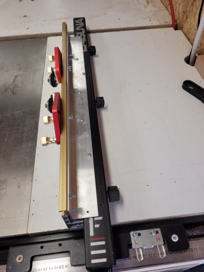

Wat heb ik bedacht:
Ik ben niet heel tevreden over de geleider van de zaag, er zit wat flex in en ik vond mijn DW745 type 1 met hulpgeleider altijd erg fijn en vooral veilig werken. Maar had nog niet helemaal bedacht hoe ik dat op ging lossen.
Ik was van de week wat aan het struinen op Ali en kwam deze tegen: geleiders à la Jessem stock guides. Deze moeten echter op een t-track oid bevestigd worden. 2 maten mogelijk. Ik had ooit eens 16mm extrusieprofiel ergens gezien. Dit is dan de ultralichte variant, wil dan wel de zware variant hebben. Ook al gevonden ergens in Duitsland, maar linkje vergeten op te slaan. En waarom dan geen 20mm profiel? Met een 16mm profiel wat ik permanent bevestigd kan laten, kan ik de maatverdeling van mn zaag blijven gebruiken, daar zit zo'n 18mm rek in..
Maar, probleem hiermee is dat de sleuven maar aan 1 kant zitten en om 'm te bevestigen aan de bestaande geleider kan ik twee gaatjes boren, maar om als hulpgeleider te fungeren zullen er sleuven in moeten. Hij zal ongeveer 25cm naar achteren moeten kunnen bewegen. Maar om nou twee sleuven van 25 cm te maken in een 60 cm geleider (M5)...
Nu word ik sws al nerveus van alu frezen, ik weet dat t kan met gewone houtbewerkingsfrezen. Nu heb ik ook wat spiraalfrezen die volgens mij voor metaal bedoeld zijn...
Jullie gedachten hierover?

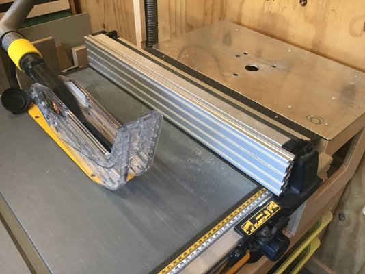

Ik heb op me fusion 3 gewoon een rail er op gezet ervoor.
Zo behoud ik de originele functie + rollers.

Ik moest even kijken, maar dat is ook een idee ja.. Helaas is de ruimte bovenop vrij beperkt. Daar kan wel omheen gewerkt worden. Ga ik onthouden! Dat lost dan niet m'n hulpgeleideridee op, tegelijkertijd verstevigd dit idee ook mn geleider.

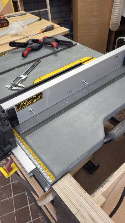

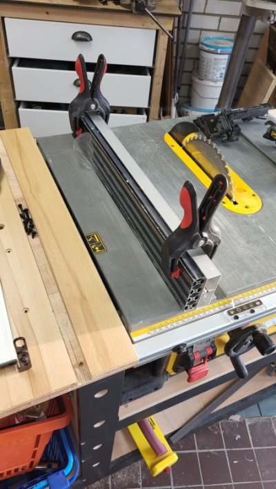

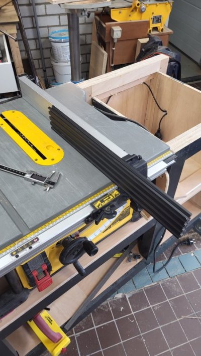

Ik heb een aluminium profiel 8020 tegen de standaard geleider gemonteerd.
Kan dit verschuiven, ik gebruik dit bij het schulpen van massief.
Bevestigd met een standaard schuifmoer voor dit soort profielen, stukje draadstang en een sterknop.

Waarderingen: ZotVanHout en Rizz

@Rizz,
bij de 7492 kun je de bevestigingsnokken voor de langsgeleider op een andere plaats zetten; je maataanwijzer hoef je niet te veranderen. Wel alles afstellen uiteraard.

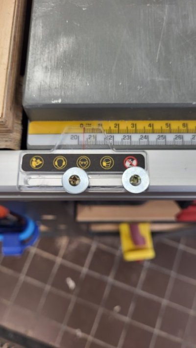

Ken je dat? zo'n moment of clarity? Dank je wel, dat had me nu 10 minuten klooien gescheeld. Af en toe werkt dat brein niet helemaal lekker.. Maar dat is de oplossing natuurlijk

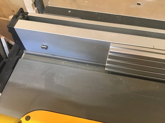

Enniewee, het is opgelost, wel op een andere manier en zonder te boren. Tenminste, wel door de geleider, maar niet om de aanwijzer te kunnen verplaatsen.
Ik had nog een profiel, voor de freestafel bedoeld:
aftekenen met de geleider op de plaats, 2x een 5,5mm gaatje geboord en 2 meubelboutjes, met platte kop, 2 vlakke kanten aan gemaakt, zodat ze in de sleuven passen en klaar. De aanwijzer klein beetje uitgeveild en twee andere boutjes met een ringetje gebruikt. Is minder fraai, maar even effectief en het zit niet in de weg...

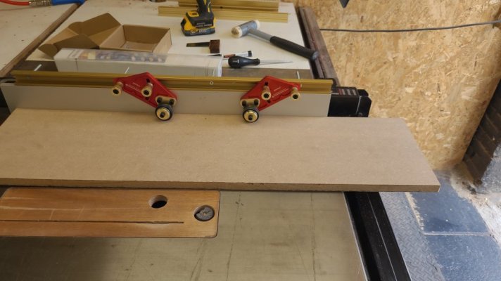

Ben wel benieuwd met je ervaring naar die "Geleiders a la Jessem". Zag zelf deze voorbij komen en die zagen er iets robuuster uit. Tevens kun je de geleiders van Jessem (Hongdui heeft ze ook) nog naar buiten/binnen zetten d.m.v. de as waarop ze zitten. Dat kun dus bij deze geleiders niet.
