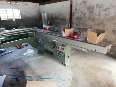

Ik heb voor de f45 gekozen en deze word dinsdag geleverd. Dan kan ik ook een begin maken aan het meubel uit een ander topic

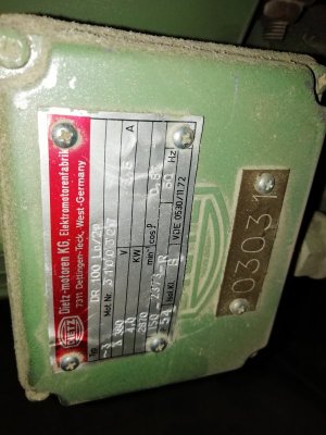

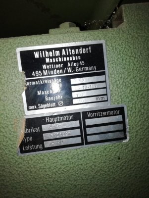

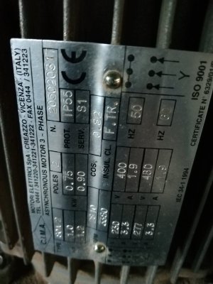

De zaag staat (het koste wat moeite maar we hebben hem op z'n plek kunnen schuiven) Ik heb alleen een probleempje, de zaag heeft een 5 polige stekker en het stopcontact heeft er maar 4, ik heb begrepen dat het niet altijd nodig is om een 5 polige stekker te hebben maar ik weet het niet zeker en ik wil mijn werkplaats niet platbranden. Ik heb de typeplaatjes bijgevoegd, weet iemand of het wel of niet kan?IMG_20190910_180008.jpgIMG_20190910_180008.jpgIMG_20190910_175910.jpgIMG_20190910_171435.jpgIMG_20190910_175827.jpgIMG_20190910_175727.jpgIMG_20190910_175714.jpg

Het is zeker een bakbeest! Waar kan ik vinden wat voor schakelaars erin zitten? Of kom ik daar vanzelf achter?

3x400V kan ook met 3 fases en aarde dus 4 aansluitingen.
Motor is 3 fases 400V (was 380V) volgens de foto's.
Als je de machine aansluit zonder nul, en hij heeft die wel nodig voor bijvoorbeeld een magneetschakelaar, dan doet de schakelaar het niet. Maar je sloopt niets.

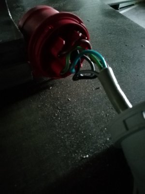

Ik heb de kabels uit elkaar geschroefd en bij beide machines is de 0 niet aangesloten. Ik ga morgen een verloopstuk halen (de machines hebben wel 5 polige stekkers en de verlengkabel ook) en dan kan ik eindelijk met de zaag werken.
