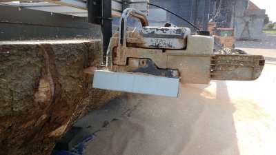

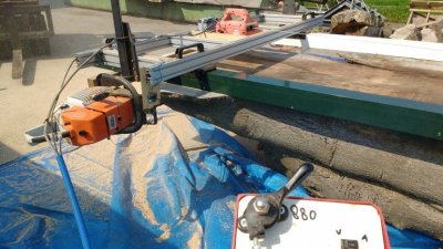

en kan je ms880 een blad van 1.50m met een rip-ketting vlot aan?
je moet een gespierde kerel zonder rugklachten zijn ...
ik werk met een 088 en een blad van 90 cm, max 70 cm effectieve zaagbreedte
Bekijk bijlage 50066
en die weegt ook al serieus door...
ik kijk benieuwd uit naar de foto's van je geleider!
Hoi werkbank, wat versta je onder serieus doorbuigen? Ik zaag met een 090 met een blad van 150cm
Mijn zaagblad buigt ook wel een mm of 2 /3 door, maar dat is acceptabel als bedenkt over wat voor afstand er kracht op komt. De opstelling die jij hebt ziet er steviger uit dan de opstelling die ik heb, dus kan me niet voorstellen dat die meer doorbuigt.
Gr
Rik
Boo

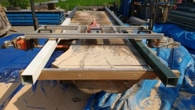

Hallo Werkbank,
het is inderdaad geen werk voor mensen die niet van een beetje ploeteren en strijden op zijn tijd houden;) maar vooral ook erg kunnen genieten van het resultaat! Het is echt zwaar, slopend werk maar als er als beloning dan weer een vers gezaagd blad tevoorschijn komt, wordt ik meestal toch weer erg vrolijk:D
Zagen gaat op zich goed met deze opstelling, maar het gaat niet hard meer als de stam in de buurt van de maximale breedte komt. Het kan goed zijn dat ik 20-30 minuten sta te zagen voor een groot blad van een meter of 3 lang.
Wat dat betreft kijk ik jaloers naar de snelheid waarmee Mark zijn zaag door die grote stam trekt:)
Doorbuigen vind ik inderdaad net als Rik ook nog geen onoverkomelijk probleem op deze lengte, met een beetje vogelen is het nog wel tegen te gaan is mijn ervaring.
Ik verwacht dat het bij nog langere geleiders zoals deze van Mark wel snel iets wordt wat niet meer te verhelpen is maar zoals hij ook al aangeeft; bladen van meer als anderhalve meter breed mogen best een paar millimeter rond staan na het zagen, het is maar de vraag hoe het na het drogen is.
Ik vind het lastiger om hem vlak te houden over de lengte van de zaagsnede, zeker bij langere stammen. Dan gebeurt het nogal eens dat hij gaat klimmen, dalen of buigen. Maar dat heeft meer te maken met de staat van de ketting en de stand van het blad.
groeten Bo

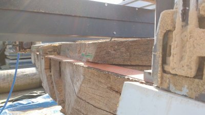

Ik zie dit topic nu pas, wat een geweldig mooie stam is dat zeg!
Heb je al eens geprobeerd met de slijping van de ketting te spelen? Ik heb eens ergens gelezen dat haakse kettingen sneller door kopshout zagen?
Hallo Rene,
Bedoel je de slijphoek of het type ketting? Ik heb nu half haakse stihl ripping ketting geslepen onder 10 graden. Deed het prima uit de doos en is inmiddels al enkele keren geslepen door het raken van een schroef.. ga nog wel de voorlopers iets afslijpen, deze schijnen dieper te moeten liggen bij schulpen.
Groeten mark

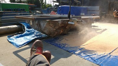

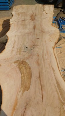

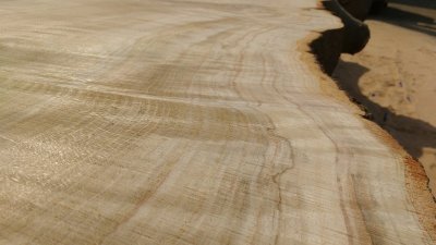

ik heb gisteren weer een dagje gezaagd, ik ben nu over de helft. ik verwacht dat er nog 3 plakken vanaf komen, zodat ik totaal 8 planken ga krijgen.
de plank die ik nu gezaagd had was 182 cm breed op het breedste stuk, zodat hij precies tussen het frame door kon. dit scheelt weer een hoop gedoe omdat ik bij die breedste 2 planken het laatste stukje met de hand door moest zagen.
Dit was genieten:cool: planken zagen voor luie mensen
groeten Mark

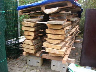

Zo, het zaag- en sleurseizoen is weeral begonnen...
t'is sawmill-time!
enkele lorken en es verzaagd tot 7 cm dikke planken
en wat populier en den
om te beginnen.
