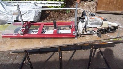

Hallo Woody, ik heb precies dat frame van stihl/logosol, maarja die kan maar 950 mm breed.. Maar het concept bestaat inderdaad al langer

voor de geinteresseerden; ik heb het volgende verzonnen om op afstand gas te geven:
het bovenste palletje uit het handvat gehaald, en een kunststof blokje gezaagd met een opstaand randje dat in het sleufje van het palletje valt. het blokje doorboord met 3.5 millimeter en een klein stukje met 6 ? zodat de buitenkabel daar strak in past. daarna een 3 mm gaatje in het gashandeltje geboord en binnenkabel vastgezet met een draadtonnetje. om gas te geven heb ik gashendels van een trilplaat, die kun je vastzetten. het kan eigenlijk niet simpeler. ik zie anderen op forums allerlei metalen hulpstukken maken die ze over het handvat heen klemmen om gas te geven, maar dit werkt eigenlijk even goed.
dit is de 12 volt lier, ik heb het touw nog wat omgeleid d.m.v katrolletjes zodat hij meer in lijn met de stam trekt.
lier met accu in bakje. ik moet de lier nog vastmaken aan de bak en de accu nog vastmaken, maar dit geeft even een beeld. er komt waarschijnlijk nog een kap over het bakje voor het stof/vocht tegen te gaan.
dit is een elektronische toerenregeling die ik op de 12 volt lier gebouwd heb, omdat de knop die erop zat niet zuiver genoeg werkte. met het knopje kan ik de motor voor -en achteruit zetten, en met de potmeter kan ik de snelheid traploos regelen van 0 - tot 16 millimeter per seconde. zaterdag ga ik waarschijnlijk een test zaagsneetje maken op een stammetje dat ik halfgezaagd heb liggen - beuken 1.2 meter breed; dus ik houd jullie op de hoogte!

Bedankt voor de foto's! Netjes hoor.
Waarom het je de accu en de lier ook op de mill en niet verderop ergens?
Ik heb een handlier en gashendel dus ik moet wel maar als je toch afstandbediening hebt, dan zou ik er in eerste instantie voor kiezen om hem ergens anders te plaatsen en dan een langere kabel.
Als ik iets over het hoofd zie voor wat betreft de lier, waarom de accu erbij en niet met een langere kabel ergens anders? Alles wat je mee moet verplaatsen lijkt me lastig.
Voor wat betreft het gasgeven, nette oplossing zo.
Ben je niet bang dat het metalen tonnetje langzaam het plastic in trilt?
Op US-fora lees ik bij remote throttles eigenlijk altijd dat het kapot trilt als er metaal tegen plastic zit.
Op de foto van de lier en katrol lijkt het net of het touwtje niet helemaal lekker zit, niet vrij van het hout van het bakje maar het kan vertekenen.
Sowieso twijfel ik een beetje aan die katrollen/schroeven eerlijk gezegd.
Mijn ervaring is een beetje dat met al het geweld van de motor alles wat niet van goede kwaliteit is en muurvast zit, los trilt/kapot gaat.
En er komt ook vrij veel trekkracht op het touw dus als hij dan ergens schuurt, gaat het touw hard achteruit denk ik.

hallo Bo,
Ik heb ook afstandsbediening, op de ene zaag zit een gaskabel van 2 meter, op de andere een van 4.5 meter, en aan de lier zit een snoer van zo'n 3 meter. zodat ik dus 2 meter naast het frame mee kan lopen. De accu en de lier meenemen op het frame leek mij makkelijk omdat je dan 1 systeem hebt dus geen losse component meer ernaast ofzo. nu kan ik het frame dus in 1 keer oppakken en ermee wegrijden/weglopen. ik ga de knoppen van de lier en de 2 gashendels in een elektradoosje monteren en dat word dan een soort bedieningspaneel.
met het tonnetje tegen de gashendel verwacht ik geen problemen, omdat het handvat toch met av-rubbers aan de motor vastzit, dus er zijn nauwelijks trillingen. dit is natuurlijk zo ontworpen voor het gebruikersgemak. en met mijn gebruik, hoogstens een paar stammetjes per jaar verwacht ik weinig problemen.
als het touw strak staat van de lier, zit hij wel vrij van het hout. ik weet inderdaad ook niet of de katrolletjes goed werken, maar blijkt dit niet te zo te zijn dan heb ik ze er in 2 minuten weer afgeschroefd. Ik denk eigenlijk dat het zonder ook prima moet gaan, alleen dan gaat het touw niet helemaal evenwijdig aan de boomstam, maar dit zal niet zo'n ramp zijn.
de lier heeft helaas geen vrijloop, dus ik ben na de zaagsnede wel een 5 minuutjes aan het afrollen ja. maar ik kon geen kleine 12 volt lieren vinden die dit wel hadden. wel van die apparaten die 2 ton kunnen trekken maar daar heb ik niet echt wat aan. en die zijn veel lomper dan het liertje wat ik nu heb. maar ik ben allang blij als ik zonder zelf te duwen de zaag door de stam kan krijgen, dus dat neem ik dan voor lief.
