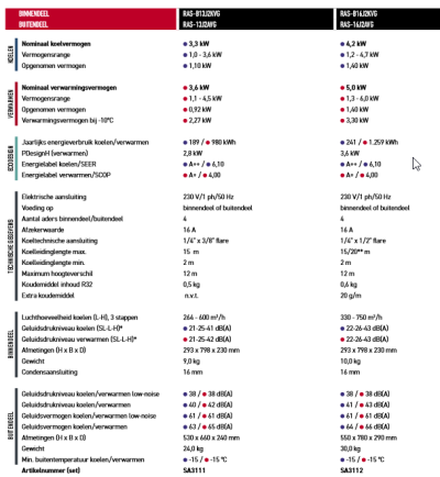

Als je het airco vermogen wil bereken is er een heel eenvoudig rekenwijze.
Inhoud van de kamer. bv 100m3 dit vermenigvuldigen met (alleen koelen) 30W of ook verwarmen en veel ramen 60W dan kom je voor een kamer van 100m3 uit op 3kW ( bij de meeste airco's 3,5 kW das een gangbare maat) voor verwarmen maak je er 5kW van dan heb vang je de wintertegeslag wat op. Neem geen te grote airco want dan gasat die teveel "pendelen"en das niet comfortabel.
Het verbruik van een 3,5kW airco is zo'n 1000W in aanloop masar dat zal hij zelden langer doen dan 20 minuten daarna gaat hij aftoeren en minder stroom gebruiken.1686760593118.png
Even een voorbeeld uit de catalogus.
