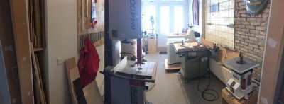

Hallo houtbewerkers,
Ik ben van plan de afzuiging van mijn kleine werkplaats te verbeteren en hoop dat jullie mij wat tips kunnen geven om de juiste afwegingen en aankopen te doen.
Ik gebruik mijn werkplaats maximaal 1.5 dag per week hobbymatig. De werkplaats is 15m2 en voornamelijk ingericht voor mijn grote passie: het maken mooie objecten van gebogen en gelamineerd berkenfineer. Hiervoor herzaag ik massieve balken, breng ik ze op dikte met een breedband schuurmachine, en frees ik regelmatig grote partijen MDF voor het maken van buigmallen.
Ik gebruik momenteel een fijnstofmasker met wisselbaar filter en heb een afzuiger met mof maar begrijp dat deze niet zo geschikt zijn voor het fijnstof dat wordt gemaakt bij het schuren. Ik loop ook te spelen met het idee om een buizenstelsel aan te leggen zodat ik de stofzuiger niet door mijn veel te krappe loopruimte hoef te rijden.
Mijn vraag aan jullie is: welke machine(s) raden jullie aan: is er een machine die zowel grof spaan van mijn zaagtafel en lintzaag kan afvoeren als fijnstof kan zuiveren? Allicht heeft er iemand een machine beschikbaar? Aan wat voor kosten moet ik denken als ik een buizenstelsel wil aanleggen?

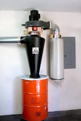

Ik denk dat een oplossing met een cycloon goed kan werken en toch ook nog compact kan worden toegepast. Zoals je in deze pin een configuratie kunt zien. Voor de fijnstofiltering kun je in jouw geval alleen maar voor het allerbeste gaan en dat is er zelf een maken met de filters van Kor (Kiesvoorhout). De uitgebreide beschrijvingen hiervoor vind je in dit topic.
Succes! Fons

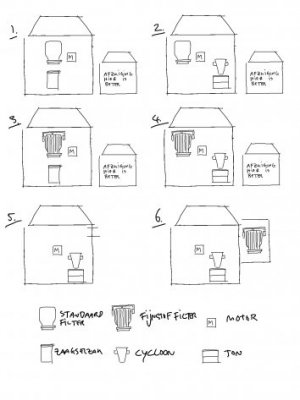

Hallo allemaal,
Dank voor alle input. Ik leer een hoop. Als ik mijn bevindingen schematisch zou weergeven dan zouden dit de 6 opties zijn die iedere houtbewerker heeft. Klopt dat een beetje? (Allicht verduidelijkt dit de discussie voor andere beginners ook wat).
@ Elio: allicht dat ik overdrijf, dat licht ongetwijfeld aan mijn onervarenheid of aan het schrikbewind van Bill Pentz. Hij schrijft bijvoorbeeld: "OSHA testing clearly shows most small shop workers get more fine dust exposure in a few hours woodworking than large facility workers get in months of full time work". Mijn werkplaats is inderdaad klein maar de hoeveelheid stof die van een 22 inch breedband machine vrijkomt of bij het herzagen van 22 cm dik hout is aanzienlijk. Bovendien moeten mijn vrouw en dochter door de werkplaats heen om bij de tuin te komen. Dus allicht is het wat overkill, maar het deert denk ik niet om 'bovengemiddeld goed' af te zuigen.
@ William en Ronald: jullie hebben helemaal gelijk: mijn afzuiging moet ook niet ten kosten gaan van de luchtkwaliteit van de buren. Mijn gedachte was dat de deeltjes in 50m3 lucht in mijn werkplaats vast veel minder kwaad kunnen dan als ze rondvliegen in de buitenlucht en zoals Bill schreef: neerstrijken en wegspoelen met de regen, maar goed: een deeltje in de lucht blijft een gevaarlijk deeltje. Dus je hebt helemaal gelijk als je zegt dat dit een asociale oplossing is!
Kortom: dit is wat ik concludeer
1. (mijn huidige opstelling) niet geschikt voor fijnstof
2. beter maar niet geschikt voor fijnstof
3. geschikt voor fijnstof maar filter loopt vol waardoor je toch later een probleem hebt. De Jet met de Vortex cone lijkt langer stofvrij te blijven, maar het verwisselen van de zak blijft een stoffig klusje.
4. geschikte oplossing, dit is wat Fons in zijn Pinterest plaatje liet zien. Moet te bouwen zijn met een Super Dust Deputy Cycloon... maar het motorvraagstuk blijft voor mij open. Als ik jullie reacties lees mag het voor mijn werkplaats dus best een motor zijn met iets minder vermogen dan dat monster dan ik eerder postte... maar welke zouden jullie mij dan wel aanraden?
5. asociale oplossomg, dus geen optie :)
6. over deze opstelling ben ik op het web nog niets tegengekomen. Ik kom er vooral op omdat ik de opties morfologisch in kaart breng, maar een fijnstoffilterkast buiten ophangen lijkt toch helemaal niet zo'n gek idee? Of is er iets dat ik over het hoofd zie?

Ik moet er nog mee aan de slag, maar ik ga een 3pk ventilator van een HBM afzuigunit (met dubbele zakken) gebruiken in samenwerking met een Super Dust Deputy XL van Gereedschappro. Deze schijnt 3900 m3/uur te verzetten. Dan eens kijken hoe e.e.a. werkt.... is dat niet voldoende, dan ga ik voor een zwaardere afzuiger of maak er zelf een volgens syteem Pentz. Hopelijk volgende maand een verslag hiervan op het forum:rolleyes:

Dat kan ik niet helemaal volgen:confused: Ik ben van plan de hele configuratie op te zetten volgens het model van Pentz. Dus in feite gebruik ik alleen de ventilator, zet deze op de Cycloon en de uitgang verbind ik met een fijnstoffilter met grote capaciteit die ik nog ergens in een stil hoekje heb staan... De rest van het HBM systeem gaat in de opslag.
