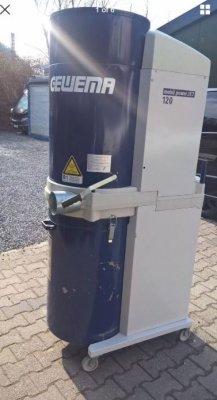

Heeft er iemand ervaring met deze machine: de Al-ko / Gjerde Mobil jet 120? Ik las een enthouasiast verhaal van een gitaarbouwer die de 100 versie gebruikt en zweert bij het feit dat het een gesloten systeem is. Ik zag deze op eBay staan. 1100 euro is volgens mij geen gigantisch koopje, maar nieuw kosten ze ongeveer het dubbele. Wat denken jullie hierover?

Hangt bij ons op één van de locaties aan een Elcon wandzaag. Daar zijn verder geen bewerkingsmachines die afzuiging nodig hebben, dus is daar voor deze oplossing gekozen. Prima afzuigers, en Al-ko is een gerenommeerd bedrijf op het gebied van kleine tot hele grote afzuiginstallaties.
Metabo heeft hem ook een tijdje onder eigen merk gevoerd, kom je gebruikt sporadisch ook wel tegen. Erg handig hier is de ketel, die zakt naar beneden om te legen, dat werkt erg fijn.

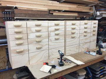

Sneak preview van de ladekast:
