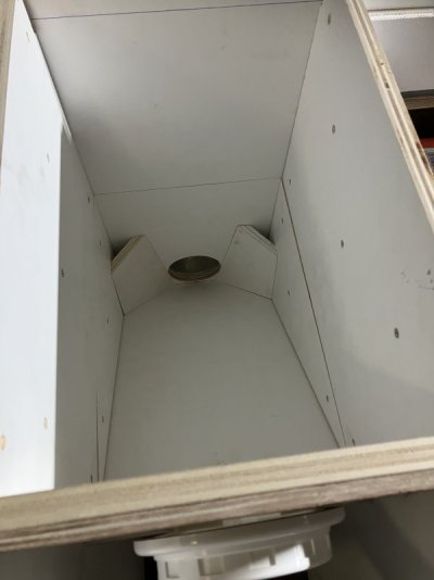

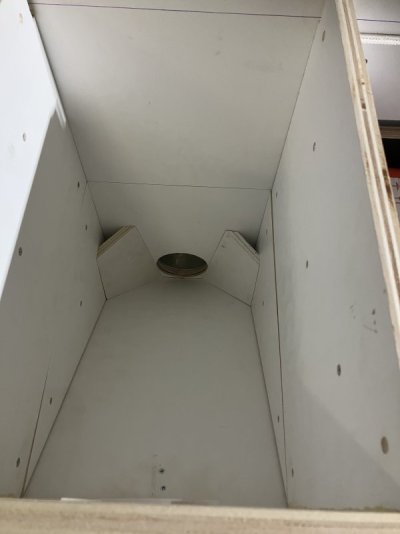

Hoi allen,
de allerbeste wensen voor dit nieuwe jaar hopelijk een vruchtbaar creatief jaar met leuke projecten!! Vanochtend vroeg na 4 uurtjes te hebben geslapen, gelijk de werkplek ingedoken om weer verder te gaan met het verbeteren van mijn freestafel, familie lag toch nog in bed te pitten, en mijn goede voornemens waren/zijn een verbeterde versie realiseren in 2026, rare jongen hé 😄. De stofpoortingang (onderafzuiging) van binnen ben ik wat aan het modelleren zodat het stof minder kans heeft om zich in de hoeken te nestelen. Wat ik kan doorvoeren aan verbeteringen ga ik sowieso doen, keuze welke afzuiging is voor later heb ik besloten, wellicht op zoek naar een krachtiger afzuiger, misschien een Record Power 3 motorige 3000W zuiger? Hier lees ik veel goeds over maar ik laat eerst alles eventjes rustig bezinken, aangezien ik vermoedelijk ook de stofpoort ingang van de bovenafzuiging ga aanpassen, in de hoop dat dit positief uitwerkt. Zo niet dan zien we weer verder,....greetzzzz

Stof dat in de hoeken blijft liggen, kan toch geen kwaad? Gebeurt bij mijn zaagtafel ook. Blijven ook altijd smalle stukjes in hangen. Gewoon af en toe even schoon maken. Begin met te verbeteren wat je hebt. Als dan blijkt dat je beter wat nieuws kan kopen, kan je dat tenminste gericht doen.

Inderdaad het kan geen kwaad stof dat blijft liggen in de hoekjes, maar ik probeer alles zover mogelijk te perfectioneren, dat is een afwijking waarmee ik ben geboren, en daar kan ik niets aan doen:sneaky:. En inderdaad ik ga het eerst proberen met hetgeen ik heb, echter de stofpoort ingang op mijn freesgeleider vind ik niet goed doordacht, dit kan volgens mij een stuk beter. Heb sowieso geduld, ik ga eerst de balans opmaken na alle verbeteren te hebben doorgevoerd, mocht dit nog steeds ruk zijn, dan kan ik altijd nog marktplaats in de gaten houden. Maar bedankt voor het meedenken

Die stofpoort zit altijd daar. Er is geen andere plek. Je moet gewoon de rest optimaliseren, zodat het stof daar terecht komt. En stof vrij werken kan je maar beter uit je hoofd zetten. Dat scheelt je weer frustratie en slapeloze nachten.

Die stofpoort is inderdaad een bestaand concept maar gelukkig is het uit elkaar te nemen. Ik had het zelf wat fijner gevonden als de stofpoort meer richting de geleider was gepositioneerd, nu zit hij betrekkelijk ver weg van de freesbit. Stofvrij werken met een freestafel is denk ik wat te hoog gegrepen, maar alle kleine beetjes helpen niet waar? Slapeloze nachten zal ik er in ieder geval niet aan overhouden. Vroeg opstaan in de morgen zit in mijn systeem, "frustratie" is soms nodig om mezelf een schop onder m'n kont te geven, anders wordt ik apathisch;)

Zo'n geleider is gemaakt voor een maximale grootte van een frees. Voor zo'n tafeltje vermoedelijk zo rond de 70mm max. Die moet dus in de uitsparing rond kunnen draaien. Maar bij je genoemde zwaluwstaart frees, frees je meestal met de frees buiten de geleider. Dan doet de poort in de geleider niets. Dan zet je een ring met een grotere opening in de tafel en zuig je alleen op de onderkant af.
elzenmaa
23 nov 2014
1.206
349
Het is hierboven ook al eens genoemd, wanneer je freest sluit je werkstuk een gedeelte van de voorkant af waardoor de opening kleiner is en dus de luchtsnelheid groter.
Dat die aansluiting wat verder weg zit is op zich geen probleem, je moet de opening waardoor je lucht aanzuigt zo klein mogelijk houden.
Aan de voorkant zit je werkstuk, daarbij zou je dan nog iets kunnen doen zoals een kapje aan de bovenkant met daaraan bijvoorbeeld een borstelprofiel. Kijk eens hoe ze dat bij cnc machines doen.
