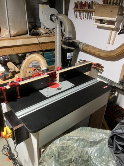

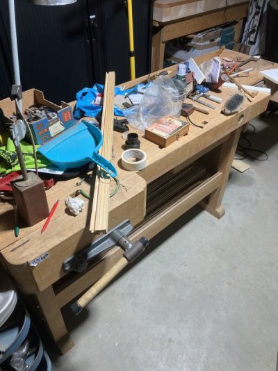

Ik heb een coral verbouwd voor mijn wensen.
Heb ongeveer 6 meter stalen pijp naar de zaagtafel lopen.
En een stuk flexibele slang van misschien een meter naar de vlakbank.
En wat betreft het 200 liter vat.
Ik heb er destijds(oude opstelling) 1 van markplaats gehaald voor 15 euro en de cycloon erop gemaakt.
Zoals deze.
Me huidige opstelling is iets netter dan de foto ;) , Maar hoop dat je zo een idee krijgt.

Geen probleem het is dat het te koud is om nu naar de schuur te lopen :LOL: anders had je de huidige foto's gekregen.
Alleen het eerste stuk is spiro van de afzuiger naar de cycloon(iets met originele pijpen waren een beetje duur)
De rest van de pijpen zijn de speciale met koppelingen(kreeg ik bij de afzuiger erbij)
Ik probeer alleen Flex te gebruiken als het niet anders kan.
Ooit begrepen dat die ook wat vermogen verlies opleveren.
Nooit zelf gemeten maar geloof het wel.

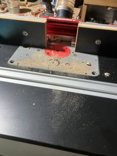

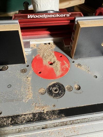

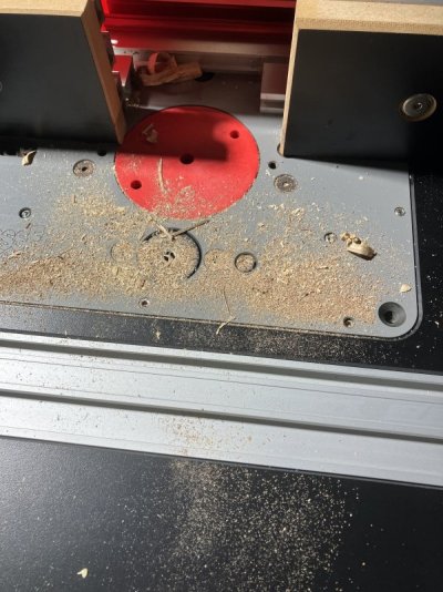

Vanochtend na werktijd eventjes de loods ingedoken om twee testen uit te voeren naar aanleiding van de aanbeveling van Chevy66 en John1969.
Als eerste de test met de HBM 200 profi ZONDER cycloon;
afzuigcapaciteit 45kuub/minuut (2500kuub/uur)
vermogen 1500W (1.5 PK)
Slang 100MM aangesloten rechtstreeks op de HBM afzuiger doormiddel van een verloopstuk (125/100mm) er tussen te zetten. De totale lengte van de slang is 2 meter, deze heb ik rechtstreeks vanaf de zuiger op de freestafel gemonteerd. Vanaf het Y-stuk loopt er 1 slang van 60mm richting de bovenafzuiging/freestafel en 1 slang van 100mm richting de onderafzuiging/freestafel. De flexibele slang heb ik zonder lapmiddelen verbonden met slangklemmen dus geen verlies aan lucht/druk. Als je hand aan de binnenkant van de afzuigpoort van de fence plaatst voel je hem zuigen. De zuigkracht is niet zo groot dat het houtstof naar binnen wordt geschoten als je het met een blik-en veger een eindje voor de stofpoort deponeert. Al het houtstof wat ongeveer terecht kwam vanaf het middelpunt van de freesdoorvoer werd naar binnen gezogen de rest bleef netjes liggen op de freestafel😖😫. Ook in de hoeken van de stofpoort van de fence bleef het één en ander liggen aan houtsnippers en houtstof. Om het wat te verduidelijken heb ik wat foto's gemaakt tijdens de test zie beneden. Toe nu toe de beste uitslag qua zuigkracht ten opzichte van de andere tests.
    114,5 KB · Weergaven: 14
    111,3 KB · Weergaven: 13
    125,4 KB · Weergaven: 12
    111,3 KB · Weergaven: 11
    59,2 KB · Weergaven: 17

Stof dat niet in de luchtstroom komt, wordt niet weg gezogen. Je kan je houten geleiders nog aan punten, zodat je ze korter op je freesbit kan zetten. Je kan ook nog testen wat er gebeurt als je de ruimte boven je bit, dicht plakt.

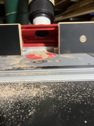

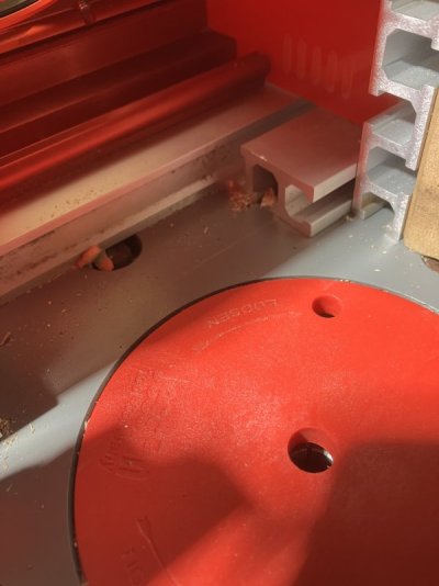

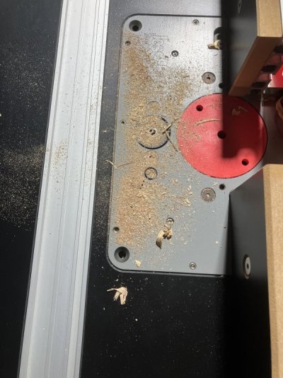

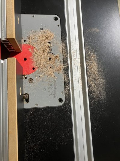

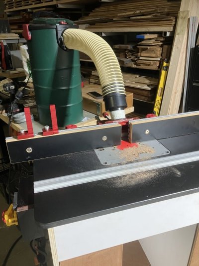

Volgende test naar aanbeveling van John1969
Parkside Pasa 1200 B2
technische gegevens;
nominaal ingangsvermogen 1200W
maximale onderdruk 22kPa
volumestroom 215kuub/uur
De afzuiger van Parkside rechtstreeks verbonden met de bovenafzuiging poortingang van de fence. Om een luchtdichte verbinding te maken met de poortingang van de fence heb ik schilderstape moeten gebruiken omdat ik geen passend verloop heb liggen in de "verzameling". Ik heb de test uitgevoerd precies op dezelfde wijze dan met de HBM afzuiger (HVLP). Echter als ik de zuiger had uitgeschakeld en het houtstof voor de poortstofopening deponeerde waarna ik hem aanzette bleef het stof gewoon voor het grootste gedeelte liggen. Wanneer ik de afzuiger al draaiende inschakelde waarna ik met blik en veger het houtstof voor de ingang deponeerde werd het wel voor het grootste gedeelte meegenomen. De afzuiger heb ik rechtsreeks aangesloten met een 100mm flexibele slang,...zie foto's hieronder. Het resultaat was beter dan met tussenkomst van een 63mm flexibele slang die ik rechtstreek op de afzuiger had gemonteerd maar het is nog steeds geen 10.
    96,1 KB · Weergaven: 16
    146,3 KB · Weergaven: 17
    124,5 KB · Weergaven: 13
    129 KB · Weergaven: 15
    90,4 KB · Weergaven: 15
Bedankt Chevy66 inderdaad ik zou wat aanpassingen kunnen toepassen op het bestaand concept van Woodpeckers het laat zien dat het voor verbetering vatbaar is, volgens mij ligt de aanzuigpoort te ver weg van de frees of je demonteert de houten geleiders dat kan natuurlijk ook?? Ik vind de binnenkant veel te hoekig door die aluminium profielen, houtsnippers en stof kunnen veel te gemakkelijk zich in gaatjes en gleuven nestelen. Dom concept als ik eerlijk ben of is het gewoon dat ik te weinig vermogen heb qua aanzuiging? Je zou toch denken met geen tussenkomst van een cycloon, rechtstreeks vanuit de afzuiger, met een flexibele slang van 2 meter, dat moet toch optimaal zuigen?? Ik denk dat er op de Wallen vrouwen zijn, die beter scoren, maar goed, laten we het daar maar niet over hebben, dat is een ander verhaal, het is al moeilijk genoeg:cautious::censored:

Je moet eigenlijk testen met een draaiende frees en een stuk hout. Als je freest, is de tafelkant afgesloten door je hout. En je draaiende frees stuurt de spanen met een hoge snelheid, richting je afzuigpoort.

Wij hadden vroeger in de werkplaats een freesmachine waar recht naar achteren werd gezogen met boven op een klep om de valse trek rondom de freesas te beperken.
Kijk waar de spaanders terecht komen en plaats daar de afzuiging zo groot mogelijk
