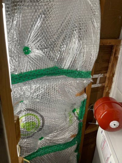

Even een update.
Vanmiddag de noppenfolie besteld. Morgen haal ik de laatste schrootjes en glaswol weg die in het zicht zitten.
De laatste 5m2 glaswol op de vliering laat ik lekker zitten uit respect voor mijn longen:) De folie schroef ik gewoon door de oude glaswol heen. Dan OSB aftimmering voor de vliering zodat alles mooi is weggewerkt.
Afwerking zolder wordt een gewone gipsplaat.

Even een update.
Vliering is zo goed als klaar, moet nog een paar kleine stukken op maat maken om alles netjes dicht te krijgen.
Omdat ik zeker geen tweede paar handen kwijt kon, ben ik na 2 platen van 610x1550 overgestapt op 300x 1500. Grotere platen waren gewoon niet te hanteren. De naden aan de bovenkant heb ik met stroken dicht gezet.
De zolderkamer was zo goed als klaar, maar daar hebben we wat waterschade gehad na een hoosbui. Ik kon dus een (klein) deel weer weghalen. Hopelijk heeft de dakdekker met nieuw (kant)pannen de boel weer dicht gekregen.

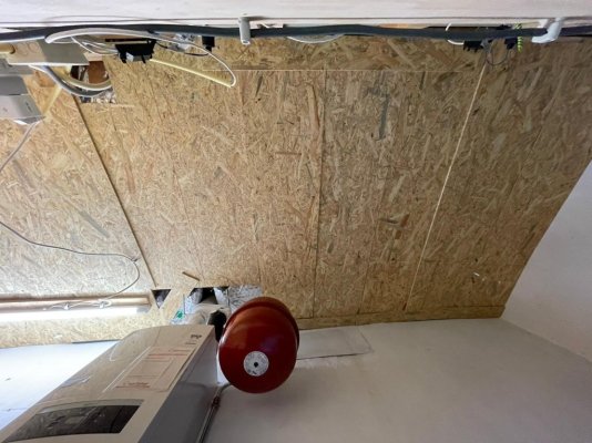

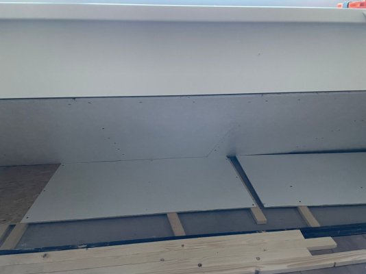

Vloer van OSB die ik van de vloer houdt voor ventilatie en isolatie. met kit en verf is alles dan wel dicht.

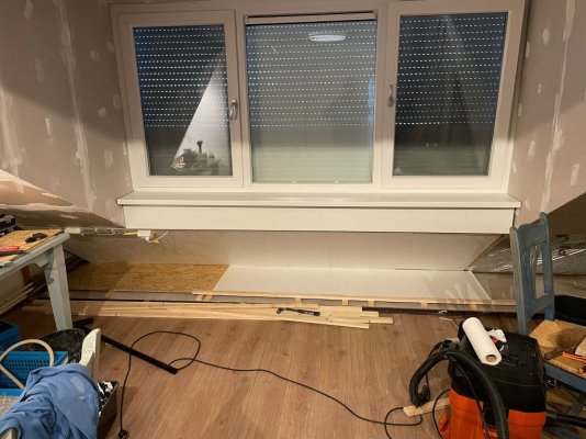

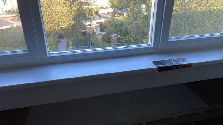

En heel erg blij met mijn GKT55 met de liniaals. Recht en zonder uitbreken de vensterdank en plaat onder vensterbank op maat gemaakt. Heb me wel weer verbaasd over de kwaliteit van bouwmarkt. Toplaag is flinterdun en makkelijk te beschadigen.
whatsapp-image-2023-10-17-at-18-01-30-jpg.136479
Nog een keer op buik liggen om de OSB op de vloer wit te maken en dan is het voorlopig genoeg tot de lekkage verholpen is.
