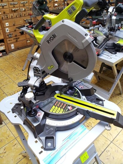

Ik heb zelf een kleiner model Kapex, maar als je iets goeds voor een kleiner budget zoekt kun je eens naar onderstaande zaag kijken. Voorheen bij forumleden wel goed beoordeeld.

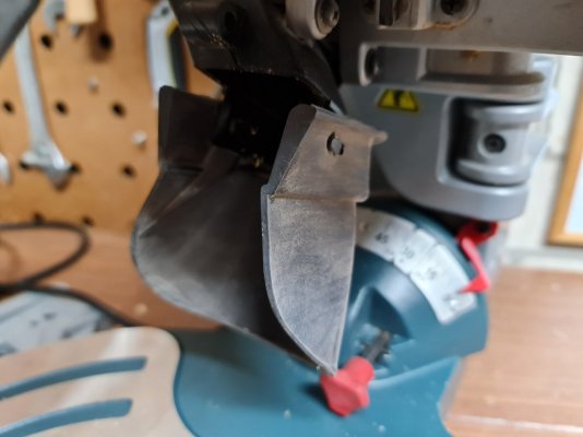

Ik heb de Bosch GCM12 van een Afzuigmondstukje van een kapex 120 voorzien, omdat bij het standaard stukje wat er op zit een groter deel van het zaagsel er naast valt ipv opgezogen word. Naar mijn gevoel zuigt die een stuk beter af op deze manier. En hij past zo in de gaatjes.
Heb inmiddels een Kapex 120 en in vergelijking met die Bosch zuigt die een stuk beter af en is die wat compacter, en wat preciezer in gebruik.
Maar de Bosch is voor de rest een goede machine voor in de werkplaats, want hij zaagt netjes nauwkeurig en heeft voor zijn omvang een relatief groot zaagbereik. Ik denk dat de Bosch in de meeste gevallen wel in de buurt komt van de Kapex in gebruik
