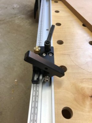

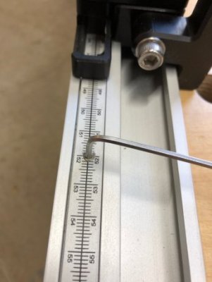

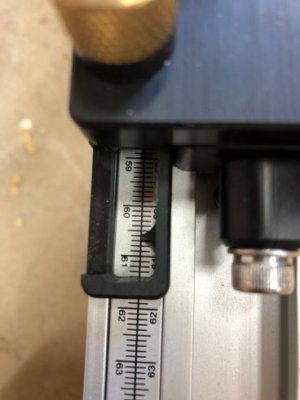

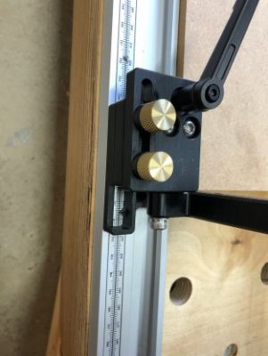

De nieuwe flipstop is binnen en gelijk maar gemonteerd. De flipstop lijkt misschien van geanodiseerd aluminium, maar is grotendeels van hard plastic. Maar dat lijk mij sterk genoeg voor deze toepassing. Omdat de stop te lang was heb ik deze omgedraaid (dus met het lange been omhoog ipv omlaag).
De naald om de schaal om de maatverdeling te lezen kun je zowel boven als onder zetten. Voor het kalibreren kwam bij mij onder beter uit, maar het kan zijn dat ik dit nog verander. De fliptop maakt het nu wat lastiger om deze uit te lezen.
He kalibreren van de schaalverdeling is heel gemakkelijk. Het is een paar imbusjes los draaien, de schaalverdeling goed schuiven en de imbusjes weer aandraaien. Je kunt ook de messing knoppen losdraaien en dan de naald nog iets verschuiven (als een soort fijninstelling).

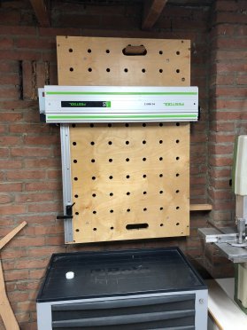

Gisteren toch nog wat tijd gevonden om verder te werken.
De geleiders voor de rail zijn vastgeschroefd aan het onderstel. Hierdoor kan ik ze niet bijstellen als dat nodig is, zoals dat wel kan bij de Festool MFT/3. Maar waarschijnlijk is dat ook niet nodig. Mocht dat wel nodig zijn, dan maak ik van de schroefgaten slobgaten, zodat ik wat afstelmogelijkheden heb.
De liniaal heb ik uitgelijnd via de gaten en benchdogs en deze staat nu exact haaks op de rij bench-holes.
Ik heb een 1400 en een 800 mm liniaal en dat zijn eigenlijk niet de juiste maten. 800 mm is te kort en 1400 mm is te lang. Ik ga even kijken of de 800 mm toch voldoet. Als dat niet zo is, dan ga ik de 1080 mm-versie halen.
Dit is de flipstop van Aliexpress
De langsgeleider is er nog steeds niet, dus maar even een testje gedaan met een reststukje t-track/miter-rail van Incra.
