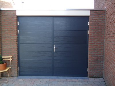

Ja dit noemt men "boomschors struktuur".
Achter komt waarschijnlijk een rolluik.

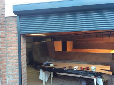

Ja scheppie ik ben blij dat ik er aan begonnen ben. het was wel noodzaak het dak van de oude garage
was erg rot ik was al enkele jaren bezig met steeds maar weer repareren.
na een hevige regenbui in februari stond er drie centimeter water in de boot,
gelukkig stond alles in de epoxy, dus geen schade.

De voorzijde is nu afgewerkt, de plaat boven de deur is gemaakt van oukume garantie multiplex
6mm met een glasmatje in de epoxy.

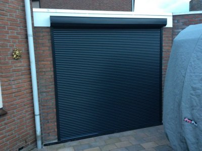

Vandaag heb ik het tweede gat van mijn garage gedicht met een elektrische rolpoort.
Deze heb ik kant en klaar bestelt, dus het was een kwestie van gaten boren en vast zetten.

De garage is nu water en wind dicht, hopelijk voor de komende dertig jaar.:)

Ja MaartenS de kleur is hetzelfde als de garagepoort aan de voorkant
Antraciet ral 7016 maar achter lijkt hij blauwiger.
Komt waarschijnlijk door dat de foto,s met verschillende toestellen zijn gemaakt.
Gr. Placebo.

Ja ik ga gelijk beginnen aan m,n bootje, mijn neefje van zes jaar was al enthousiast om dat er voor in de
Kajuit een stopcontact zat om zijn spelcomputer opteladen.;)
