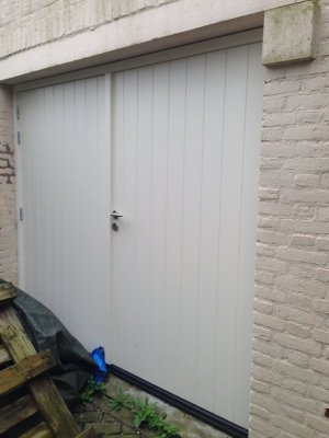

Vandaag een hormann garagedeur laten inmeten 2mtr65*2mtr30
Om een zo hoog mogelijke doorgang tekrijgen,
moesten het twee naar buiten openslaande deuren worden.
Prijs 3400 euro daar was dan ook al 25% korting vanaf. :confused:
Is dit normaal???
Ik heb hier een garagedeur met hardhouten kozijn laten plaatsen: DTS onderdorpel, twee openslaande deuren bestaande uit hardhouten kader met hierop plaatwerk met vertikale groeven (alleen voor optisch effect), in grondverf, buitenmaten 2410x2100 (bxh) voor ca. 2200 EUR excl. BTW incl. plaatsing. Geplaatst door aannemer, gemaakt door kozijnenfabrikant.

Roald plaats eens indien mogelijk een foto van de poort zowel binnen als buiten kant.

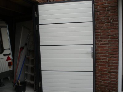

Ja inderdaad een mooie deur Roald! 2 uur geleden iemand van Ryterna deuren over de vloer gehad
voor een offerte, de deur heeft dezelfde uitstraling als jou poort maar ik kies voor antraciet, ik ben benieuwd naar de prijs.
gr. placebo

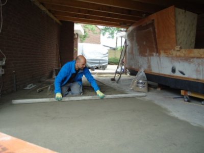

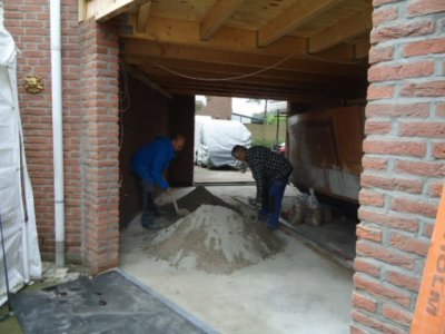

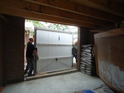

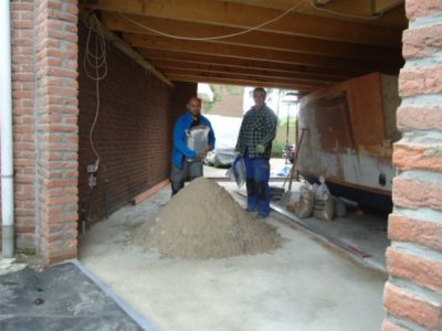

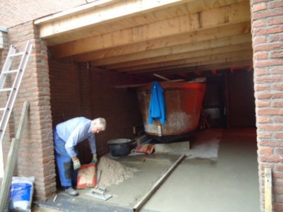

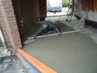

In het weekend heb ik samen met mijn neef de garage poort gedemonteerd,
en de garagevloer gelegd.
- - - Updated - - -
Het bootje heeft opeens veel meer ruimte om zich heen.:)

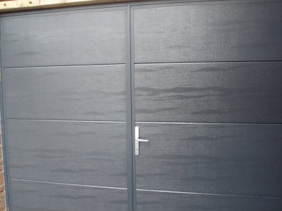

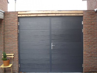

Dit is hem dan geworden, een garagepoort van Ryterna.
kosten 2400 Eur. all in.
Nu nog even sparen om de achterkant ook te dichten.
