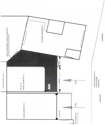

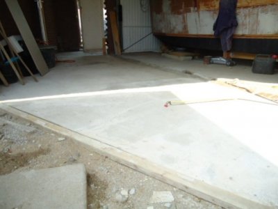

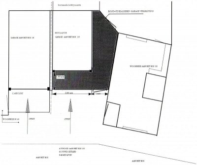

Ik ben begonnen met het groter maken van mijn garage.
Er mocht nog 10 vierkante meter bij gebouwd worden.
Daarna ga ik verder met de FS18 De luxe.
Daar ik alles zelf doe zal het wel enige tijd in beslag nemen.

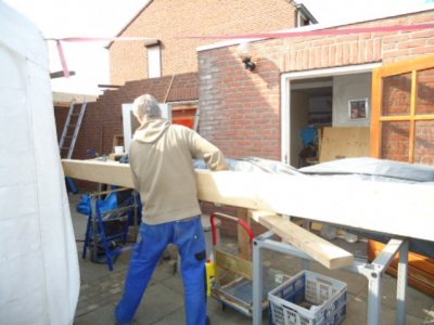

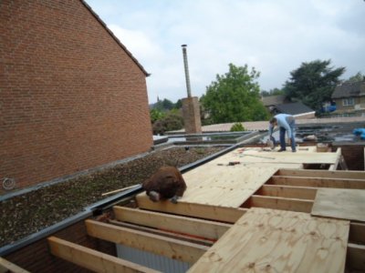

De balken zijn nog redelijk alleen te leggen, 5 meter lang*7 cm breed*22 cm hoog

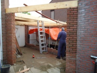

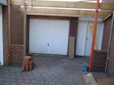

Even wat stenen uitgelegd om de maat te bepalen van de pilaartjes.
Waar tussen ook een poort komt, dus twee garage poorten.

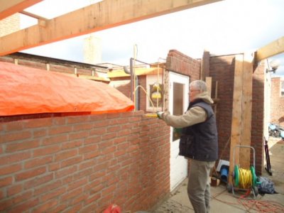

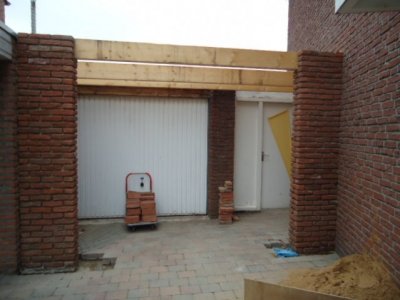

De pilaartjes aan de voorkant zijn op hoogte.

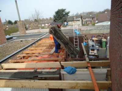

Flinke klus heb je onderhanden! Maar ja, dat had je toch al natuurlijk ;) Ga je de muur van de oude garage slopen zodat het een ruimte wordt?

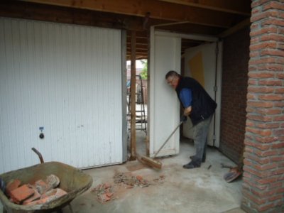

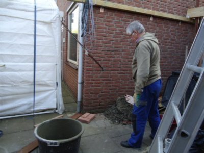

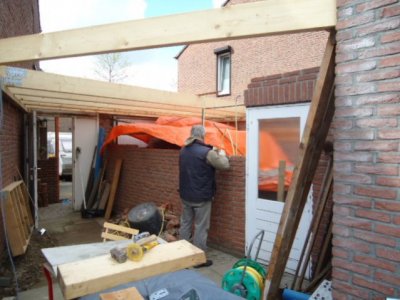

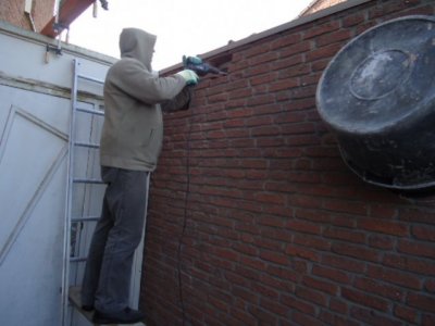

Daar ben ik op het moment mee bezig.
- - - Updated - - -
Garage zijmuur wordt gesloopt.

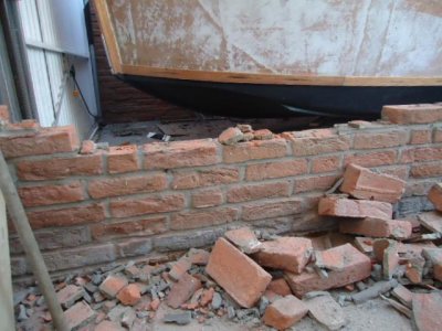

Onder het rode zeil staat mijn bootje.
Er aan werken gaat na de garage vergroting
een stuk makkelijker.

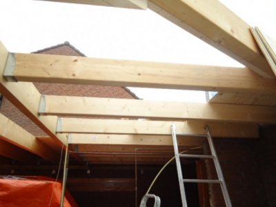

Met wat hulp van mijn broer uit friesland (Lippenhuizen) hebben we de balkenlaag afgemaakt
en de underlaymentplaten gelegd.

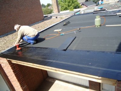

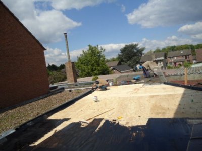

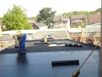

De platen worden met zwarte primer ingesmeerd daarop komt een eerste laag
dakbedekking gelijmd van aquaplan, mooi spul om mee tewerken

De tweede laag wordt op de eerste laag gebrand,
de tweede laag heeft als top laag fijne leislag.

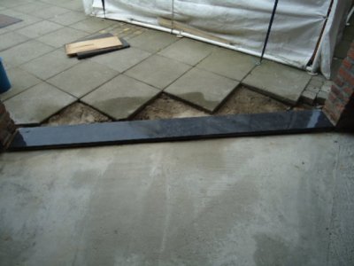

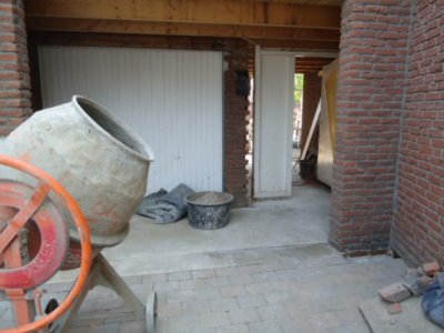

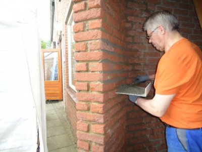

Inmiddels zijn de pilaren gevoegd, het beton is gestort,de hardstenen dorpels zijn besteld.
placebo
12 jun 2009
388
54

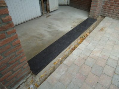

het pilaartje tussen de oude poort en het kozijn is inmiddels ook afgebroken.
in principe kunnen de poort en kozijn zo weg genomen worden, maar eerst
wachten op de nieuwe poort
- - - Updated - - -
Inmiddels zijn de hardstenen dorpels ook gelegd.
