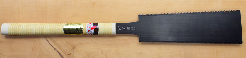

Wanneer je trouwens een goede ryoba hebt.. wat is dan nog het nut van een kataba?
De geometrie van het blad is anders (even breed over de hele lengte), de versteviging is nuttig & vaak is de vertanding aangepast, dwz dat een stukje aan het eind ontbreekt en er dan een paar tanden zijn die bedoeld zijn om een beginnetje te maken, alvorens de 'normale' vertanding begint. Dat houdt dus in dat je het eind altijd 'buiten' het hout houdt, waarbij dat 'rechte' stukje helpt om de lijn te volgen.
Je moet echt zo'n ding in handen te hebben om de nuances te voelen...
O, nog een voordeel: je hebt geen last van de zaagtanden aan de 'overkant'.

Ik vind het heerlijk om met een japanse zaag te werken. Ik zal hiervan echter nooit een topexemplaar kopen. Ik heb geen probleem met dubbel klappen maar wel dat er tanden verdwijnen. M.a.w. ik verslijt er best wel veel. En ze zijn voor mij niet te slijpen.
Ik denk dat ik dit jaar maar eens een paar goede westerse zagen ga maken. Ik ben namelijk buitengewoon tevreden over mijn eerste gelukte zaag al weer jaren geleden gemaakt. Gebruik hem regelmatig en moet hem nu na jaren voor de eerste keer gaan slijpen. (zaag er wel alleen echt goed hout mee)

Voor wie nu ook nieuwsgierig is geworden naar die mooie zwarte zaag waar Bert Vanderveen en Zeno het over hebben: het is de Gokui ryoba, te koop bij Dieter Schmid / Feine Werkzeuge

Dat is hem! Mist inmiddels aan beide kanten één tandje, maar doet het verder nog prima.
