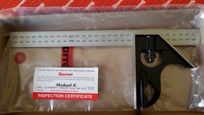

Grappig, heb hem daar gisteren besteld naar aanleiding van je aankoopbericht. Ik was op zoek naar een prettig werkende winkelhaak, maar kon het type niet vinden, naar het plaatsen van je foto en het type was de keuze snel gemaakt.
Kreeg vandaag het verzendbericht dat hij onderweg is. Leuke winkel overigens, veel van die dingen waar je van zegt "leuk om erbij te hebben". Gevaarlijk om daarin rond te snuffelen, heb het zakgeld voor komende maand wel weer opgemaakt!

Ik heb een goedkopere versie combinatie-winkelhaakje, of twee eigenlijk. Eentje van de Gamma (300 mm), maar dat is niks. Niet haaks, en blijft niet vastzitten. Een kleinere (150 mm) van Limit. Die is wel haaks en goed, maar moeizaam af te lezen.
Nu zit ik al een aantal maanden naar zo'n Starrett 150 mm te kijken. Maar welke..
- die met een gesmede, of met een gegoten kop
- een gewone, of een gesatineerde lineaal.
De prijzen varieren daarbij van € 61 voor de gegoten kop / gewone lineaal, tot € 105 voor een gesmede kop / gesatineerde lineaal. De laatste is 'de beste' natuurlijk, maar... is het overkill? Ik realiseer me dat je zo'n Starrett maar één keer hoef te kopen, als je er een beetje voorzichtig mee omgaat, maar een verschil van € 45 is niet niks. Prima, als het het waard is, maar niet als het eigenlijk niets toevoegt.
Er zijn er hier zat mensen die zo'n ding hebben.... wat adviseren jullie?
Edit: beetje zitten proberen met de 300 en 150 mm die ik nu heb. Ik denk dat een 300 mm te lang is voor het doel wat ik voor ogen heb, dus zal het een 150 mm worden.

Ik kon het niet laten...
Direct een controle uitgevoerd, en deze is exact haaks. En ten opzichte van de andere combinatie-haakjes die ik heb, loopt deze zó soepel! Beetje aandraaien en zit echt vast. Met heel weinig kracht ook weer mooi los.
Te duur en te goed voor mij en wat ik er mee doe, maar ach... ik ben er blij mee. En over 30 jaar krijgt een van mijn kleinkinderen hem...
Bekijk bijlage 59900
Toch de 30 cm geworden, gefeliciteerd , hij werkt fijn (ook sinds 2 weken in bezit), te duur zijn dingen die je niet gebruikt en in de lade blijven liggen en liggen te verstoffen. Spullen die je vaak gebruikt moeten prettig werken, ze hoeven niet altijd duur te zijn, maar helaas is dat wel vaak het geval....
Deze Starret blijft echt niet in de lade liggen. Ik heb nu vier gewone winkelhaken, die allemaal of helemaal niet, of niet helemaal haaks zijn. Of waarvan het blok niet vlak is, soms wel een millimeter speling. Kostten ook maar een paar euro (gebruikt, uit de ramsj). De rechte 150 mm combinatie-haak van Limit is wel vlak, en vrij goed haaks, maar.. toch niet exact.
Ooit, als ik het weer aandurf, komt er ook een kleinere, een 100 of 150 mm Starrett. Maar voorlopig is dit eerst genoeg.

Ik heb een paar jaar geleden ook een Starret gekocht en heb daar nog nooit spijt van gehad.
Tot nu toe heeft hij misschien maar drie keer een dagje in de lade gelegen, maar de rest van de tijd is hij in gebruik.
