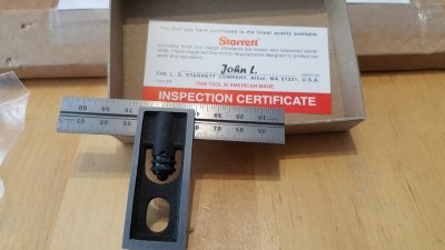

Ik heb ook maar een diepte investering gedaan: na 3 kleine winkelhaakjes die geen van alle haaks of in de haak waren, was mijn grens bereikt ;-)) haha.
Nou ja, een kleine Starrett - en was is ie mooi!

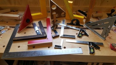

Dacht ik zal een foto delen van de winkelhaken die ik heb.....
De gele en oranje aluminium dingen rechts achter zijn niet bruikbaar als winkelhaak.
De gele hoekstukken zijn gemaakt van MDF (ik heb er totaal 4 gemaakt) - die gebruik ik als hulpstuk voor haaks lijmen en dergelijke; eigenlijk horen ze niet op de foto.
Dat geld ook voor de bruine MDF driehoek met gaten, die er tussen staat: heb ik in een paar formaten gemaakt en dienen hetzelfde doel.
De rode is ook van MDF, met een beuk rand er aan.
De rode driehoek is van MDF met beuk, die gebruik ik voor op de Pantorouter (naar een idee van Marius Homberger).
De blinkende kleine winkelhaak is een el cheapo en niet haaks - gebruik ik dus ook niet.
Stevig, robuust en haaks: de alu "speedsquare".
De Stanley "odd jobs" is een handig dingetje, heb ik al jaren en werkt super!
De houten zwaaihaak is van een oud oud oom van me geweest, ik heb de schroef ooit vervangen.
De stalen zwaaihaak heb ik gekocht bij Aldi.
Nou ja, zelf gemaakt tot, sinds gisteren, Starrett ;-)
Wat ik nog overweeg is de aluminium winkelhaak van David Barron: zie youtube hier
