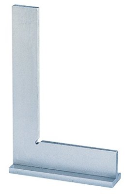

Als referentie voor controle van je andere winkelhaken en je machine ben je het beste af met een DIN875 haak. Deze is onderverdeeld in klasses, waarbij 00 de nauwkeurigste is en 3 de onnauwkeurigste. Voor je referentie thuis volstaat klasse 1, dit is in de metaalindustrie de werkplaatsnorm, waar klasse 0 de meetkamernorm is. Een betaalbare haak in RVS geslepen met zool vind je in klasse 0=te hoog voor houtbewerking hier:
http://www.hogetex.com/hoekhaak-met-aanslag-din875-0-200x130mm.html
Voor je standaard werkzaamheden is de klassieke winkelhaak met dik handvat en dunne veer nog altijd het prettigste om mee te werken. De beste die ik tot nu in mijn handen heb gehad en die betaalbaar is is de winkelhaak van Angulus, onder andere te koop bij Baptist:
https://www.baptist.nl/houtbewerker...haken-profielaftasters/angulus-blokhaak-300mm
Ter info, de DIN875 is een norm. Dit houd in dat een meetmiddel dat voldoet aan deze norm een gegarandeerde nauwkeurigheid heeft. In tegenstelling tot de schreeuwerige amerikaanse fabrikanten die CNC en Within 0,001" schreeuwen op hun website, zijn de DIN meetmiddelen gewoon gegarandeerd binnen de specificaties die gesteld worden. Deze hebben dus ook heel realistisch vastgelegd dat de afwijking groter mag zijn bij grotere afmetingen, wat natuurlijk een stuk beter te produceren is dan alle meetmiddelen op dezelfde afwijking classificeren, iets waar bijvoorbeeld Woodpecker zich nogal schuldig aan maakt. Alles is bij hun binnen 0,001". Ja Wat, haaksheid, of afwijking per inch, of afwijking per... nou ja laat maar. Ik zou mijn centjes aan bovenstaande meetmiddelen uit geven, dan zit je zeker goed.
Wel met in het achterhoofd, dat de normen voor metaal veel nauwkeuriger zijn als nodig voor hout. 1 haak die als referentie dient is voldoende, als een goedkope haak hiermee gecontroleerd is en goed is, zal die voor alle werkzaamheden in hout volstaan. Daar is geen enkele norm voor nodig. Laat je de goedkope haak vallen, controleer je deze met je referentiehaak, is die niet meer goed, dan kost het ook niet veel om deze weer te vervangen voor een nieuw exemplaar.
