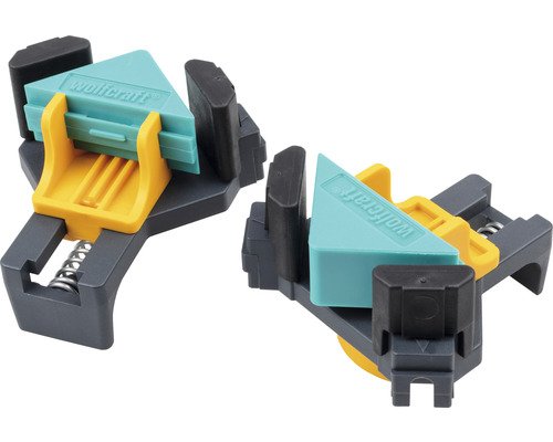

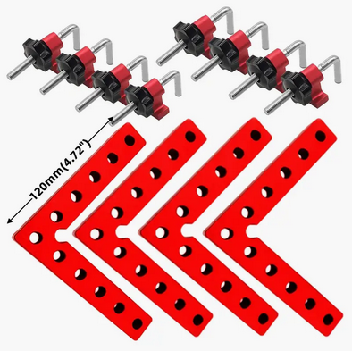

Heeft het nog zin om een extra hulpstuk te kopen, zoals een hoekklem of een L-hulpstuk (zie foto's).

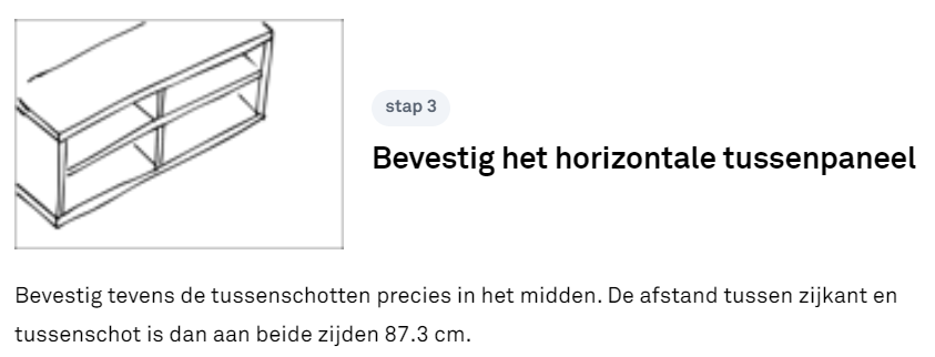

Het ontwerp had ik hiervoor al gedeeld.
Het gaat om bovenstaand meubel. Bij de folie zie je oneffenheden er doorheen, dus ik neig naar deuvels.

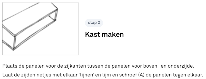

dat ontwerp lijkt mij een niet-volledig doordacht vluggertje
in stap 2 zet men de buitenkant in mekaar
in stap 3 plaatst men de horizontale tussenpanelen
met deuvels of koekjes krijg je die daar niet tussen
enige mogelijkheid is schroeven
blijft de vraag hoe je die daar netjes tussen krijgt, zonder schuurstrepen te maken
bij de minste afwijking bij het zagen in de bouwmarkt krijg je die er niet tussen, of heb je een spleet
zelf zou ik de tussenpanelen plaatsen vooraleer de onderkant er tegen gaat

Ja, daar was ik mijn hoofd ook al over aan het breken. Goeie oplossing. Ga ik toepassen. Ik zat zelf te denken aan een paar steunlatjes, die ik met dubbelzijdige tape die ik aan weerszijde van de tussenschotten paneel vast zet en daarna weer verwijder. Ik zat zelf te denken aan de tussenschotten vast te lijmen of te schroeven met de pocketholes. Deuvels wordt wel erg ingewikkeld dacht ik.
