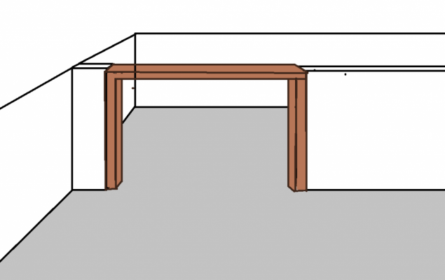

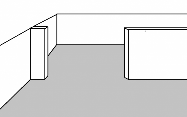

Nu willen we ivm de 'tuinkamer' look met eiken balken de muur afwerken. Ik heb een voor, en na situatie middels jip en janneke tekeningetjes bijgevoegd om een idee te geven wat ik bedoel.
Het idee is echt een soort lijst te maken, dus ook tegen het plafond aan, in verband met electra draden die hier lopen en die weggewerkt moeten worden en in verband met beschadiging van de oorspronkelijke muur op het plafond. In de linker staander moet ook electra weggewerkt worden waarbij er ook een lichtschakelaar ingeboord moet worden.
Het grote voordeel van een lijst als dit is dus de wegwerking van de beschadigde muren alsmede het kapotte stuk plafond van de oorspronkelijke muur. Daarnaast denken we dat de balken wel een mooie look geven aan onze tuinkamer isw met onze eiken houten vloer.
De muren zijn 7cm dik. Mijn idee was om 10x10 eiken houten balken te kopen en dan grote uitsparingen aan de binnenkant te laten zagen tbv electra. Daarnaast kan de eiken houten balk dan een cm of 1-2 wat de beide muurtjes worden geschoven als een soort kozijn idee. Is dit technisch haalbaar? Dit lijkt me een klus voor een hele zware zaagtafel of iets dergelijks. Hoe zal ik de bovenste balk bevestigen? Met een houtverbinding of gewoon los op de twee staanders? Of hebben jullie andere ideeën?

Waarom geen U-profiel samenstellen uit eiken planken. Als je die in verstek tegen elkaar zet, zit het naadje precies op de hoeken - die ga je alleen zien als je heeel goed kijkt. Dat verstek kun je maken met een speciaal verstek freesje. Dan heb je ook nog eens een sterke verbinding. Een plank is gemakkelijker te hanteren dan een balk en geeft je ook wat meer vrijheid om eventuele openingen voor schakelmateriaal netjes voor te bereiden.
jorisvh
Uit een massieve balk van 10x10cm vertrekken om een U-profiel met wanddikte 1-2cm over te houden zou ik niet doen: veel werk en veel verlies.
je zou bv. om de 5mm 8-9cm diep (heb je waarschijnlijk een zaag met minstens dia 30cm nodig) moeten inzagen zodat je wat blijft staan kan afbreken of met beitel verwijderen. Meer dan de helft van de balk verandert in spanen.
ik zou de balk in planken zagen en de U-vorm construeren door 3 planken in verstek te verlijmen.
Wil je dit strak/ recht met recht geschaafde planken?
Om het er wat rustieker te laten uitzien kan je eventueel kunstmatig verouderen met schaven, roken, branden, hakken, … Ben ik zelf geen specialist in maar vind je ongetwijfeld hier of elders tips voor.

Volgens mij heeft TS heeft U-profiel met wanddikte 20 voor ogen, maar een U-profiel met een bodem van 8cm en wanden van 2cm, zodat deze slechts 2cm over de muur valt. Dan valt het verlies wel mee en is het op diverse manieren te realiseren, zoals meerdere halen over de zaagtafel of uitfrezen.

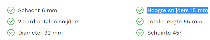

Mannen. Heel erg bedankt voor het advies. Ik zat hier gisteren toevallig zelf ook al over na te denken, alleen omdat ik zelf geen zaagtafel heb, alleen een afkortzaag en cirkelzaag, wist ik even niet goed hoe ik smalle planken/latten 45 graden zou kunnen afzagen. Nu lees ik van @EdP over een 45 graden frees, dit zou wel een hele mooie optie zijn. Ik heb zelf alleen een freesmachine die maar 6mm schacht heeft. Nu zag ik bij ecotools de volgende frees;
Zou dit wat kunnen zijn? Betekent 32mm dat het hout 32mm dik moet zijn of max 32 dik? Hiermee zou ik theoretisch toch 18mm planken in verstek kunnen frezen?
Zou een 6mm schacht sterk genoeg zijn om eikenhout te frezen of breekt de boel dan af? Is er een héle zware frees nodig voor dergelijke frezen omdat het eikenhout betreft? Ik heb een wat oudere groene Bosch bovenfrees.

32 mm is de diameter van de frees
de werkhoogte is 15 mm, dus hout mag max zo dik zijn

de verstekfrees die @EdP bedoelt is er inderdaad eentje in 45° mét een speciaal profiel om de zijkanten van het hout in mekaar te schuiven
de aangeraden werkvolgorde is: planken in 45° zagen + nadien het profiel trekken, waarbij je nog een fractie van de schuine kant af kan frezen om een vlakke afwerking te krijgen

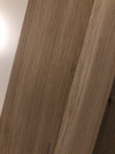

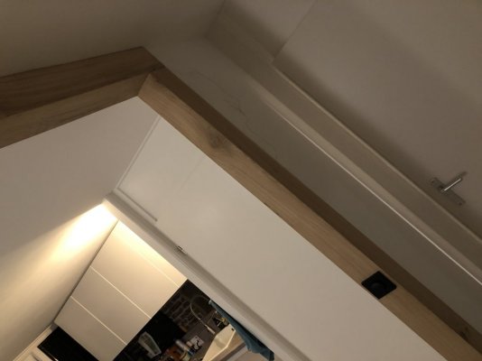

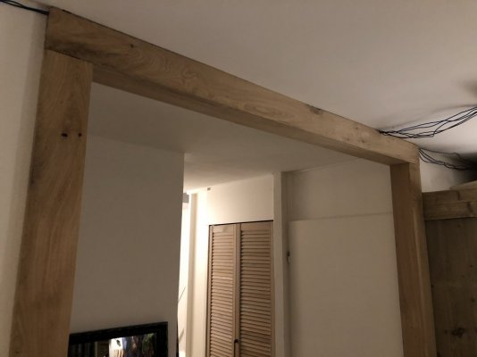

Allemaal bedankt voor de goede tips. Ik geloof dat het aardig gelukt is :). Met de cirkelzaag werd niet goed 45 graden, hierop de stroken op de zaagtafel van mijn vader wel 45 graden kunnen maken. De ligger wordt ondersteunt door de staanders en alles zit eigenlijk ongelijmd of ongeschroefd om de muur heen geklemd.
Uiteraard goed gekeken of knoesten en tekeningen zover mogelijk een beetje voor het oog doorliepen. De planken van binnenuit met hoekijzertjes aan elkaar gemaakt, dit was nog redelijk lastig. Er zijn maar 4-5 hoekijzertjes gebruikt voor een staander van 228cm. Er zaten wat kleine openingetjes op sommige plekjes van het verstek, dit opgevuld met houtlijm en zaagsel en hierop geschuurd. Ik ben er eigenlijk erg blij mee, ik vind het echt een luxe uitstraling. Het is nagenoeg niet van massieve balken te onderscheiden. De lichtknop erin maken was geen probleem.
Enige deeltje waar ik niet helemaal tevreden over ben is een klein verschilletje in 1 staander en ligger, de andere zit heel strak op elkaar. Dit verschilletje moet bijna wel te maken hebben met hele lichte (niet voor het oog zichtbare) tordering van een van de gebruikte stroken.
Fotos van het resultaat bijgevoegd! Uiteraard wordt de electra die de koof in loopt nog verder afgewerkt middels een net wit afgestuct koofje vanaf de plafonddoos.

Leuk dat je het eind resultaat laat zien! Inderdaad de drie afzonderlijke "balken" zijn strak geworden, lijkt massief. De ligger koud op de twee staanders vind ik persoonlijk minder, niet storend maar ik denk dat dat in verstek ook mooier was geworden. Maar keurig resultaat!

@MartijnEHV thanks man! Ik had er bewust voor gekozen koud op elkaar te plaatsen omdat me dat 'echter' leek, maar wellicht was verstek mooier geweest. Het is nu wat het is ;-). Ik vond het in ieder geval een leuk projectje en achteraf was het nog redelijk snel gedaan.
