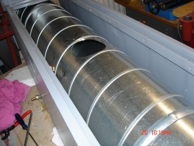

DSC03564.jpgDSC03565.jpgDSC03553.jpgDSC03540.jpgDSC03572.jpgDSC03539.jpgDSC03573.jpgDSC03543.jpgDSC03541.jpgDSC03578.jpg

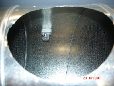

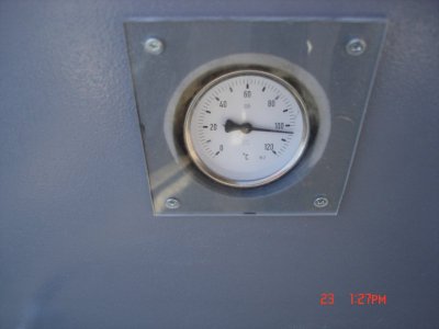

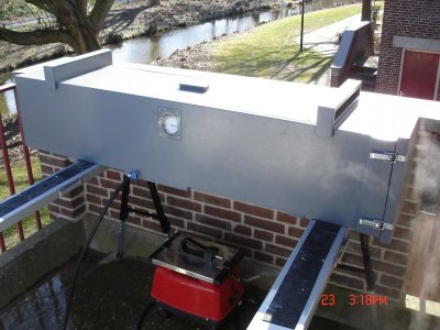

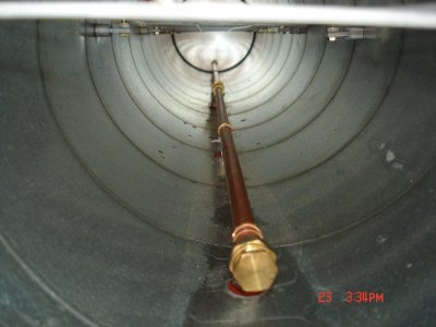

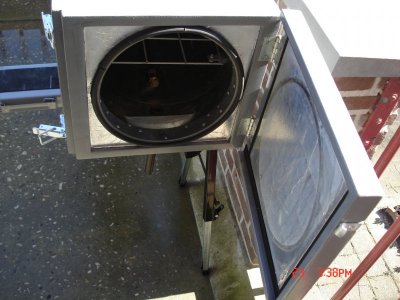

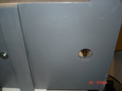

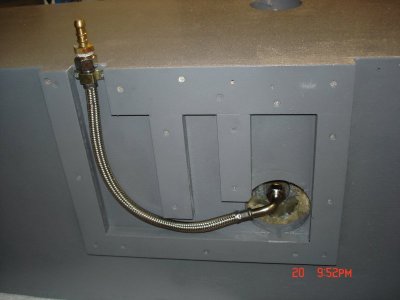

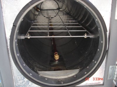

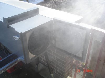

Deze stoomkist een paar jaar geleden gebouwd en het werkte perfect op een kleine behang afstomer,wel de pijp goed isoleren.
Reeds verkocht omdat het stoom/buigwerk niks voor mij is door een schouder handicap.
-lengte kist 1580 mm.
-lengte pijp 1470 mm.
-diam. pijp 255 mm.
Peter vH
