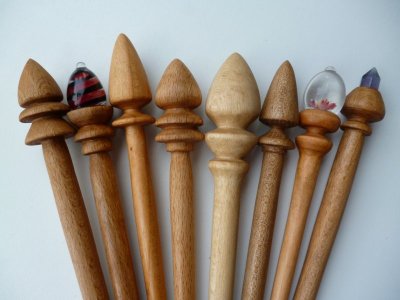

Haha dank je wel Rick!! Dat kersenhout van jou is echt prachtig :) Ik zag alweer veel moois langskomen op facebook! De eerste spintol is verkocht, dus nog een paar verkopen en ik kan nog een keer bestellen bij jou :)

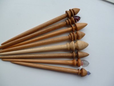

Op gevaar af negatief over te komen, hier toch wat punten van kritiek (opbouwend): probeer scherpere overgangen in je vormen aan te brengen, dat levert fraaiere eindresultaten op. De overgangen van recht naar hol of bol en van hol naar bol (of omgekeerd) lijken nu 'vervaagd' door overmatig schuren of door 'schrapen'. En zorg dat er ook in de 'envelope' van je werkstukvormen een duidelijke lijn zit. De meest linker vorm (tweede foto) bijvoorbeeld is uit balans, de ringen zijn te breed, en de onderste te dik (althans dat vind ik...). Qua ontwerp vind ik de derde van links en de derde van rechts het meest geslaagd.
Maar ik zal maar niet laten zien wat ik in het begin allemaal maakte... ;-) Keep up the good work!

Leuk! Ik heb op internet opgezocht hoe dat spinnen nou eigenlijk werkt met zo'n tol, grappig. Is het zo dat hoe zwaarder de tol hoe lekkerder het werkt?
Wat Henk hierboven zegt, daar ben ik het wel een beetje mee eens, maar alle begin is moeilijk. Als ik je werkstukken bekijk denk ik ook dat er meer geschraapt dan gesneden is waardoor in de afwerking weer veel geschuurd moest worden? Iedere beginner op de draaibank kent dat denk ik wel (en als ze zeggen van niet dan jokken ze een beetje...)
Koop/steel/leen/kopieer het volgende boek: http://www.houtdraaierijkramer.nl/Boek.html Je kan hier uit leren snijdend te draaien, je zal merken dat het de kwaliteit van je werkstukken echt ten goede komt! En, het is VEEL leuker dan schuren! (minder stoffig ook trouwens) Het ALLERbeste is om een ervaren draaier op zijn vingers te kijken natuurlijk, en om onder zijn/haar leiding te oefenen. Werelden gaan open!

Dank voor de opbouwende kritiek! Waardeer het wel hoor, daar leer ik alleen maar van. Het is nu gewoon erg proberen welke beitels welk resultaat geven en hout leren kennen! Elk hout gedraagt zich ook weer anders! Maar ik ga er zeker op letten! Dank je wel!

Soms zijn zwaardere tollen fijner, maar balans en de punt zijn belangrijker voor goed spinnen!
Ik gebruik idd de holle beitel/guts? Voor het afronden en dunner maken van de schacht voor de tol, maar de rest probeer ik zoveel mogelijk met de platte beitel te doen. Maar ik ben idd een fervent schuurder ;-)
Ook jij erg bedankt voor al je opbouwende kritiek :) aldoende leert men!

Dank je wel Marco, ik ben zelf ook wel tevreden hoor, natuurlijk wordt je met meer ervaring steeds beter.... Maar voor een amateur ;-)
