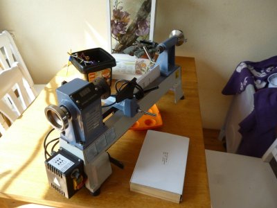

Met dank aan Heckemann en alle anderen die tips gaven staat hier nu een HBM 450 draaibank :) HBM zit hier net 4 km vandaan, in Moordrecht op een groot bedrijven terrein. Dus vanmiddag als de kleinste op bed ligt ga ik eens wat proberen!! 007.jpg

Leuk! Ik heb diezelfde ook nog staan en ben er nog steeds helemaal tevreden mee! Denk er wel om dat hout draaien wat meer stof veroorzaakt dan hout snijden, zeker als je op de bank gaat schuren. Goede afzuiging is prettig, dat lukt met een stofzuiger al redelijk (zuigmond vlak boven je werkstuk hangen). Lukt dat niet, dan is het aan te raden om een masker te dragen.
Succes, ik ben benieuwd naar de eerste foto's van je werkstukken!
Groet, Rob.
PS: ze zijn verhuisd, ik heb nog steeds waddinxveen in mijn hoofd maar het is inderdaad Moordrecht.

Nou hij stond alleen even op de tafel, nu in de schuur, iets handiger met de troep :) bedankt voor je verdere tips!

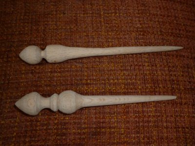

Eerste probeersels voor spin tollen, nog niet afgewerkt, alleen gedraaid... Ze zijn te kort maar ze draaien prima. Van beukenhout. En het is wel ontzettend leuk om te doen :) en voor de eerste keer vind ik het geen verkeerde poging :)

Hallo Annemieke, de spintol is je zo te zien bekend, maar ken je ook de website van Betty Gijsbertse: www.despinkamer.nl
Hierop is veel info te vinden over deze materie. Nederlands kampioen in dit gremium. Zij draait ook haar eigen tollen.
Trouwens met welke beitels draai je. Guts of ook de vlakke beitel, die een mooi glad resultaat geeft zonder veel geschuur.
Veel succes en laat er meer zien.
vr.gr. Jan Pranger

Oh maar dat korte ligt niet aan de lengte van de draaibank, maar ik heb helaas bijna geen hout, en nu ook even geen budget meer... Dus ik heb een klein stukje hout door midden gezaagd of toch wat te kunnen proberen, heb nu nog een stukje bezemsteel, dus wellicht morgen nog even spelen :)

Ik ken Betty idd van een ander forum ( brei/spin gerelateerd) en spin tollen ken ik idd want ik spin zelf ook erg veel. Ik heb een guts en ook een platte beitel, maar dat vergt nog wel wat oefening geloof ik :) maar goed ik had niet anders verwacht voor de eerste keer draaien :)

Gefeliciteerd met je aankoop, een zeer goede keuze! Voor een eerste werkstuk zien die tollen er best goed uit maar pas op, voor je het weet krijg je de smaak te pakken en is het hek van de dam.:)

Haha ik heb al zitten bedenken waar ik meer hout kan vinden :) in elk geval staat er nog een nieuwe bezemsteel van 2 weken oud ;-) hoezo verslavend :)
