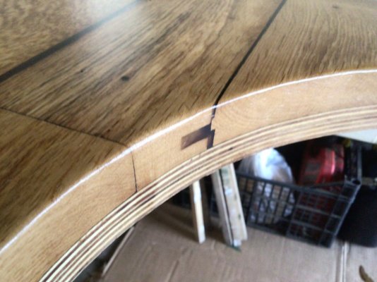

Bedankt voor de tip, ik ben een beetje huiverig voor epoxy, want ben bang dat het zo duidelijk gaat afwijken bij het afwerken, maar ik heb nog wel wat stukjes met gaten, dus ik ga het uitproberen.
Epoxy zou goed kunnen werken.
ik heb zelf daar een oude werkbank mee gevuld en een aanrechtblad voor op mijn BGE meubel.
Je moet het wel met een paar dingen rekening houden:
- je moet de achterkant goed afplakken, anders loopt het eruit. Doe dit met doorzichtig inpak tape, dat laat los van Epoxy. Gebeurt vaak toch, leg er dus een zeil onder, als het gebeurt, laat het uitharden, verwijder nog niets, en vul boven weer bij tot je hoog genoeg komt.
- je moet Epoxy ‘te hoog’ aanbrengen, net zoals je doet bij het inleggen van hout.
- doe om die reden ook aan de voor zijde een randje tape, bv 2-3 lagen. Zodat jet iig te hoog uitkomt
- daarna te schuren,… helemaal terur tot je het gelijk hebt met ‘vers hout’... Kost ff tijd, maar dan heb je ook wat!
wel afwerken, met iets, anders blijft het glimmen, bv 3 lagen lak of beits, de eerste laag als primer.

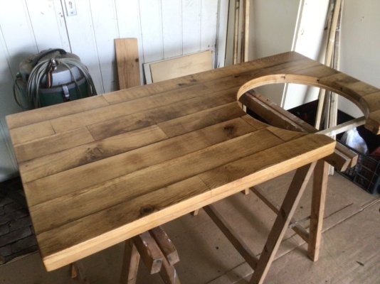

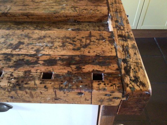

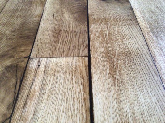

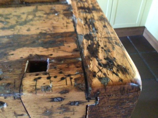

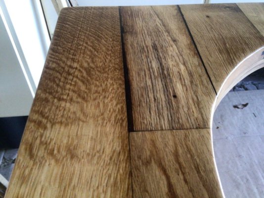

de eerste 2 foto’s zijn van het werkblok
de andere van het werkblad (wat ik een nieuw laagje polyurethaaan vloerlak geef)
beiden, zijn al mishandeld het werkblok staat naast een kachel
het werkblad heeft al een seizoen buiten gestaan.
nergens scheuren, of loslatingen.
