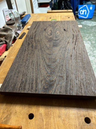

Goedemiddag houtbewerkers,
ik heb een vraagje over het vullen van gaten in wengé. Voor het maken van een ladekastje heb ik een zijpaneel van wengé gemaakt, het hout is helaas niet foutloos en heb ik twee gaten in het paneel zitten.
Het paneel wil ik afwerken met schellak en vervolgens in de was zetten. Waarmee zou ik die gaten het best kunnen vullen?
Zelf denk ik aan zaagsel vermengt met lijm, maar ik weet niet wat het effect is als je er vervolgens schellak overheen gaat doen.
het paneel moet nog geschuurd en “gevuld” worden.

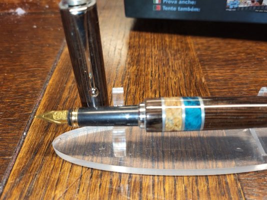

Bij nader inzien zou ik gaan voor een zwarte epoxy. Dat lijkt heel erg op deze laag in het wengé:

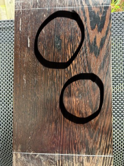

Zo, ik ben even bezig geweest met jullie tips. Het maakt niet heel veel uit, maar de vulling met schuurstof en Borma holzmasse ( onderste cirkel) vind ik er het mooiste uit zien. De andere is gevuld met epoxy en norrit bovenste cirkel). Het blijft lastig vergelijken, het zijn verschillende gaten.
Ik heb schellak (1:8) en schuurstof gebruikt om te vullen (3 keer gedaan). Dat moet duidelijk beter😳. Vervolgens was er over.
Het afweken met schellak en schuurstof moet ik grondiger doen, ik vind dat er hier te veel strepen te zien zijn. Schuurstof met secondenlijm op zo’n oppervlak lijkt mij een flinke uitdaging, of valt dat mee?
