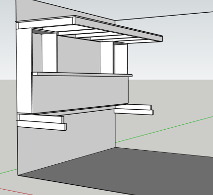

Dag iedereen,
Na een geruime tijd mee te lezen op het forum hoop ik vandaag jullie advies te kunnen inwinnen. Ik heb altijd een voorliefde gehad om met mijn handen te werken en creëren, maar dit is volledig afwezig in mijn dagdagelijks werk. Tijdens de pandemie heb ik ons appartement volledig gerenoveerd en heb daar énorm veel uitgeleerd. Hoewel het op dat moment vaak een lijdensweg was, heeft het mijn DIY-attitude en motivatie om ook ontspanning te vinden in het maken alleen maar aangewakkerd.
Bijgevolg wil ik graag van onze garage een multifunctionele ruimte maken waarin ik kan klussen en knutselen.
Er zijn echter twee belangrijke beperkingen. De ruimte is allereerst erg klein (490cm diep, 270cm breed en 267cm hoog) maar wel volledig uit beton. Daarnaast moet ik er nog steeds mijn wagen in kwijt kunnen. Dat betekent enerzijds dat ik de wagen zal uitrijden wanneer ik de werkruimte wil gebruiken, maar anderzijds ook dat het werkmeubilair het moet toelaten om te parkeren. Ik besef dat dit verre van ideaal is, maar ik zie het ergens ook als een uitdaging om de ruimte optimaal te benutten en mijzelf te beperken in welke machines ik kan aanschaffen en stockeren.
Tijdens het schetsen in SketchUp kwam ik alvast uit op twee mogelijke opties die beiden hun voor- en nadelen hebben. Ik hoop dat jullie inzicht en ervaring mij kan helpen bij het verder op punt stellen van deze ideeën.
Optie 1 – Een vaste werkbank over de volledige breedte
De eerste mogelijkheid waar ik aan dacht was om een frame te maken over de volledige breedte van de garage (verankerd in de drie betonnen muren) en daarop een groot werkblad te plaatsen.
Dit heeft als voordeel dat alles gefixeerd is en ik de werkbank zo diep als gewenst kan maken. Hierdoor zou ik ruimte kunnen creëren die mij in staat stelt om op termijn een afkortzaag of kleine tafelzaag aan te schaffen en te plaatsen in de hoek van het werkblad wanneer ik deze niet gebruik. Ik zie persoonlijk weinig alternatieven om dit soort van machines anders veilig op te slaan. Daarnaast zou het frame het ook mogelijk maken om een bankschroef om verticaal te klemmen te installeren en/of bijvoorbeeld T-tracks in te frezen.
Het voornaamste nadeel is dat de onderkant van het frame op ongeveer 100cm zou moeten zweven om de snuit van mijn wagen onder te kunnen parkeren. Dat betekent dat het werkblad uiteindelijk ergens rond de 110cm hoog zou zijn.
Mijn idee was om voor deze hoogte te compenseren door een platform te bouwen van 15cm hoog (breedte en diepte van werkbank) waarop ik kan staan tijdens het werken. Wanneer de wagen geparkeerd staat zou ik deze op zijn kant op de vloer en tegen de achterste muur kunnen bewaren. Vanuit de filosofie om alles multifunctioneel te maken zou ik in het ontwerp kunnen bekijken om dit platform in combinatie met schragen te kunnen gebruiken als bijvoorbeeld assemblagetafel of misschien zelfs een cross-cut jig voor mijn cirkelzaag langs de onderkant in te bouwen.
Optie 2 – Een wegklapbare werkbank
Tijdens het zoeken naar voorbeelden van werkbanken in kleine ruimtes kwam ik regelmatig op wegklapbare en/of verrijdbare ontwerpen. Deze opties prikkelde mij omdat het mij meer uitdaagt qua ontwerp en constructie. Het voornaamste voordeel van een wegklapbare werkbank is dat ik deze op een meer ergonomische hoogte zou kunnen bouwen.
De nadelen die ik zelf zie is dat ik in tegenstelling tot een diepe vast werktafel gaan ruimte zou hebben om grotere machines zoals een afkortzaag een plek te geven. Ik vind het verstandig om mij initieel te beperken in het aanschaffen van extra tools en waarde zie om nieuwe hulpstukken te creëren om mijn invalzaag en frees breder in te zetten. Niettegenstaande hou ik wel graag de optie open om ooit te kunnen uitbreiden mocht ik dat willen.
De wegklapbare werkbank zou ongeveer 180cm breed zijn. In de huidige schets heb ik nog geen dwarsdrager voorzien en dat zal wellicht nodig zijn om een stevige werkbank te hebben die niet doorbuigt. Dit zou een extra stap introduceren in het uitklappen en werkbaar maken van de tafel. Het neerleggen van het platform uit optie 1 is wellicht minder werk. Daarnaast is het ook lastigere om verticaal te klemmen. Verder zou een wegklapbaar design mij ook verplichten om steeds alles op te ruimen voor ik de wagen terug kan parkeren. Daar zie ik ook wel wat nadelen in.
Ik ben benieuwd naar jullie tips en advies!
Hartelijk dank :)

Ik zou er bij je ontwerp rekening mee houden, dat een eventueel andere auto er ook nog in moet kunnen. De neuzen worden steeds hoger, om voetgangers te beschermen.
Bedankt voor je reactie! Dat is een terechte opmerking en daar heb ik inderdaad ook al over nagedacht. Ik rijd momenteel met een Citroën Berlingo en die snuit is al wat hoger dan een 'gewone' personenwagen. Ik hoop er nog ettelijke jaren mee te kunnen rijden, maar het idee was steeds om als volgende auto een grotere bestelbus te kopen om (net als mijn Berlingo) tot camper om te bouwen.
Als we zouden upgraden naar een grotere bestelbus dan zouden we sowieso niet meer in de garage kunnen parkeren en moeten we beroepen op de openbare parkeerplaatsen aan ons appartementsblok.
Ik ga deze week eens een metserskoord spannen om exact te meten hoe hoog de werkbank exact zou moeten zweven.

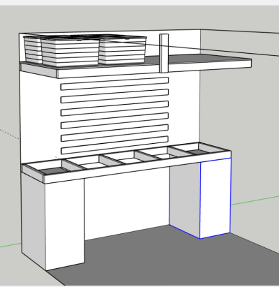

Ik zou de kopkant en de bijrijderskant van de garage voorzien van kasten of legplanken tegen het dak. Dan op de kopkant een blad van de gewenste diepte aan de muurkant scharnierend opleggen op balkjes langs de muur.
De eerdere comments en jouw feedback doet mij inderdaad afvragen of het niet beter is om op de kopse kant van de garage de nadruk volledig op opslag te leggen en aan de bijrijderskant een afneembare en mobiele tafel te monteren.

Het voordeel van de kopkant is dat je geen poten nodig hebt, omdat je aan 3 kanten betonnen wanden hebt, waar je een oplegbalk aan kan bevestigen. . Als je het blad diep genoeg maakt, kan je het opklappen met een eventuele afkort zaag er op. Het blad hoeft niet haaks omhoog. Alleen hoog genoeg om de neus van je auto onder te kunnen rijden. Je kan het werkblad met een katrolletje aan het dak en een gewicht langs de muur balanceren.

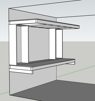

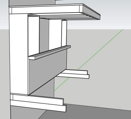

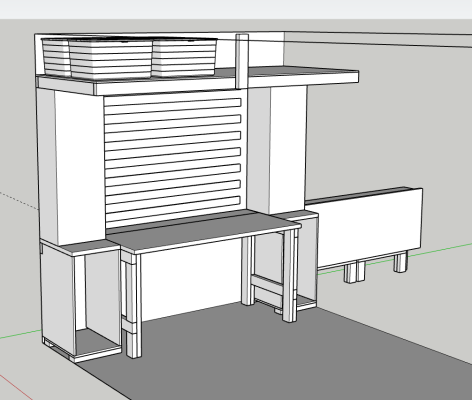

Bedankt voor je feedback. Je antwoord heeft mij tot een nieuw idee gebracht waarbij het blad kan opklappen. Als ik de bovenkasten op 30 diep hou, dan kan mijn auto tot net ervoor wanneer het blad naar boven is geklapt. Dit lijkt mij tot zover de meest snelle oplossing qua opbouwwerk wanneer ik voor een niet-mobiele werktafel zou gaan.
Het nadeel is dat ik de kasten slechts 30 diep kunnen zijn, maar op zich heb ik ook niet zo veel materiaal en kan ik tegen het dak van de garage veel spullen kwijt.
Wat denken jullie?

Je kan je kasten wel dieper maken. Je blad hoeft niet haaks omhoog te klappen. Alleen genoeg om de neus van je auto er onder te kunnen steken. Op die manier kan je er bijvoorbeeld een zaagmachine op monteren.
