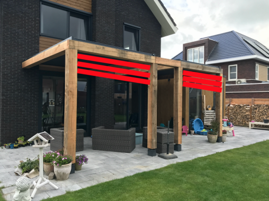

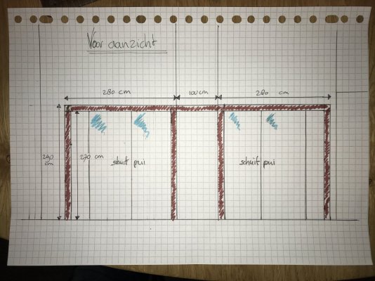

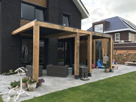

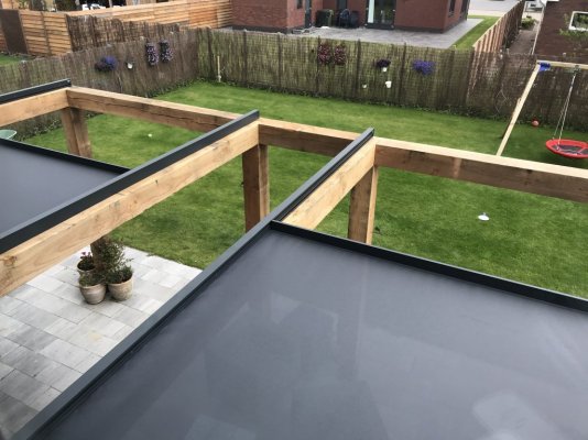

Hallo,
Ik wil graag kantelbare lamellen / louvrepanelen maken in mijn bestaande pergola. Hieronder enkele afbeeldingen van de huidige situatie en hoe ik wil dat het er uit komt te zien. De pergola is gemaakt van Douglas palen met een kopmaat van 20x20 cm, ik ben er nog niet over uit welke maat de lamellen/louvrepanelen moeten krijgen en van welk hout (Douglas lijkt mij het mooiste). Dus als iemand daar een advies over heeft dan graag.
Ik wil graag een systeem maken voor het kantelen van de lamellen maken welke zo min mogelijk in het zicht zit. Kant en klaar kan ik hier niks voor vinden op internet. Heeft iemand een advies hoe ik dit het beste kan maken?

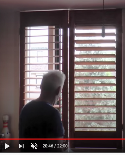

Deze video geeft goed weer hoe ik het graag wil, helaas kan ik de technische tekening niet krijgen.

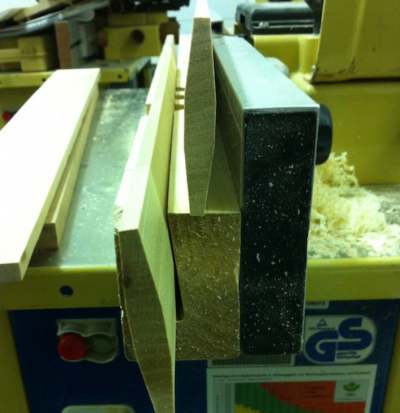

onderstaand de enige foto die met het maken van de lamellen verband houdt
hoe het precies verloopt kan ik niet vatten
ik zie de lamellen in de mal zitten
maar ik vraag me af of hij geen 2de mal nodig had om de 4 zijden/hoeken af te schuinen

Als ik het goed begrijp moest elke lat er vier keer doorheen.
Tuoh beschrijft in het zelfde topic een mal die je op de doorvoerplaat van de VVD bank legt waardoor twee kanten (links en rechts) ineens afgeschuind kunnen worden.
Ik denk dat je voor de andere twee kanten (onder, als je in de eerste doorgang de twee bovenzijden hebt geschaafd) een andere mal moet maken, dus twee mallen en twee keer per lat door de bank. Lijkt me toch efficiënter dan 1 mal en vier keer langs de frees.

nu ik er verder over nadenk . . . dit zou ook met een bossingfrees kunnen

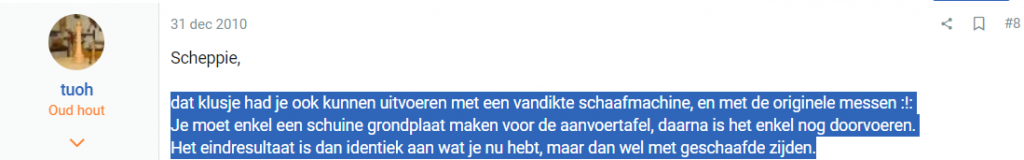

het bericht van tuoh, waarnaar je verwijst, heb ik opgediept (zie hier onder)
het is mij niet volledig duidelijk, maar ik meen te mogen uitsluiten dat hij niet over het vlakdeel (bovenste deel) van de vlak&vandikte schrijft
dat hij 'aanvoertafel' vermeldt, doet me nog even twijfelen, want op het vlakdeel zit er namelijk een aanvoer- & een afvoertafel
op de vandikte zelf is er slechts één tafel, en niet echt een aanvoertafel
nu ja, de vandiktetafel dient zowel voor de aanvoer als de afvoer
goed, je maakt een mal (*) waarin de rechthoekige lamellen schuin liggen
de lamel steekt er bovenuit zodat bij de doorgang er een schuine zijde aan geschaafd wordt, die tot iets voor het midden van de lamel loopt
na de 1ste schaafgang draai je de lamel om
omdraaien betekent dat de kop nu de staart wordt, dus niet de linkse zijkant rechts leggen
dan 2de schaafgang
nu zit je nog met 1 zijkant waar zowel boven- als onderaan nog een schuine kant aan moet
zou je de lamel draaien, links naar rechts of omgedraaid, waardoor de afgeschuinde kant in de mal ligt, dan ligt de lamel rechter (meer vertikaal), dan bij de 1ste + 2de schaafgang, waardoor je meer zou afschaven + onder een andere hoek
je moet dus in de mal iets onder de afgeschuinde kant van de lamel leggen, ofwel een mal met een andere schuinte maken
en dan weer 2 gangen
(*) ik denk dat het best is om de mal van glad materiaal te maken + ze op de vandiktetafel te blokkeren
door onderaan een houtje te plaatsen dat tegen de rand van de tafel ligt

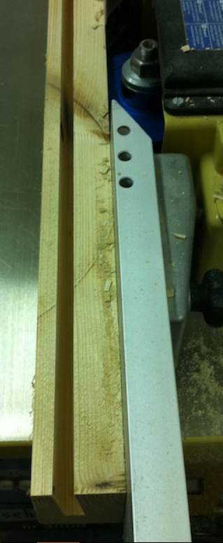

de manier waarop scheppie die afschuining gemaakt heeft, blijft mij intrigeren
op een andere foto (hier onder) zie ik de mal tegen de geleider van een stationaire freeskop liggen
helaas vind ik nergens een foto van het afschuinen zelf, waar de lamel tegen het freesmes loopt
de werkwijze blijft me intrigeren

doe je het met de vandikte + draai je na gang 1 de lamel om (kop wordt staart), dan heeft de lamel aan de onderzijde van het bovenste deel geen ondersteuning meer, waardoor ze bij gang 2 zal kantelen
dus reeds bij gang 2 ipv gang 2 ondersteunen

Klopt dat denk ik ook, dus voor de tweede doorvoer heb je een andere mal nodig dan voor de eerste, omdat je ondersteuning moet bieden voor de ruimte van het in de eerste doorgang weggeschaafde materiaal.

Bekijk bijlage 100248

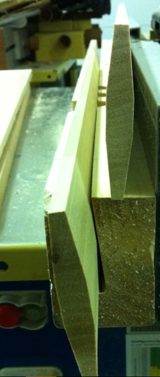

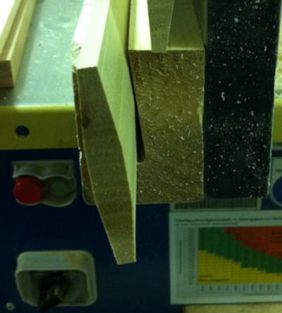

Bekijk bijlage 100247
Het is heel simpel.... je ziet die mal , daar zit een rechte uitsnede in precies op de breedte van de latten.... wat je iet ziet is de rechte freeskop die in de machine zit. Die staat gewoon rechts maar omdat je de lat er onder een hoek langs voert heb je een afschuining. Dat doe je 4 x en dan is je lat min of meer in Louvre vorm en met weinig schuivertje haal je de rechte kantjes er af. Het door de mal halen gaat super snel. Schuren kost even maar is ook prima te doen als je er geen 1000 hoeft te maken.
wat belangrijk is voor succes is dat er in het midden een klein deel infecteerde blijft zodat dat de breedte van de slurf houd zodat de lat niet kan kantelen... kanten doet hij sowieso niet makkelijk omdat hij min of meer opgesloten zit. Beetje aandrukken van bovenaf en het gaat als een tierelier.

het afschuinen van de lamellen blijft me voor de geest komen
Vvd bank ook geprobeerd met een speciaal aangepast schaafmes maar dat werkt niet... de lamel gaat klapperen en niks komt er goed uit
dus op deze foto heb je mal + lat in een horizontaal vlak 180° gedraaid ?
maw de freeskop zit rechts op de foto ?
bij het doorvoeren schuift de mal onder de freeskop door, en zet de freeskop de schuinte die op deze foto links staat ?
hoe breed zijn de latten ?
wat is de snijhoogte van je freeskop ?
Scheppie
10 dec 2009
2.334
353
Heelsum
Het lijkt mij dat de mal gefixeerd is en dat de lamellen door de mal heen gevoerd worden bij de verticale freeskop langs......
Dat klopt, de mal staat op een vaste plek waarbij ter plaatse van de freeskop een sparing is. De freeskop was denk ik een normale 40mm kop maar misschien een 50mm, dat weet ik even niet zeker. De mal staat vast en je voert de lat door. Goede toevoeging Fons (y)
Bekijk bijlage 100283
latten waren denk ik iets van 70mm , om en nabij.... maar dat is allemaal net zoals je het zelf hebben wil, werkt in principe met elke breedte.
