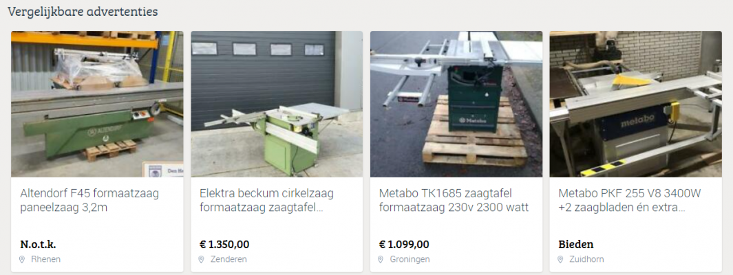

Hebben jullie tips voor mij? Tweedehands of nieuw? Ik had zelf al even op marktplaats gekeken en kwam o.a. een Metabo zaagtafel tegen - geen idee of dit geschikt kan zijn?

als ik op de advertentie die je onder #1 plaatst, klik, dan vind ik niet echt formaatzagen
de 2 middenste hebben een wagentje, maar dat is zo klein dat je daar zeker geen plaat van 244 cm op kwijt kan
de 1ste, een altendorf F45, is een onverslijtbare klassieker die je niet voor 2.000 euro te pakken zal krijgen
op de rechtse moet je ook bieden, wat boekdelen spreekt
