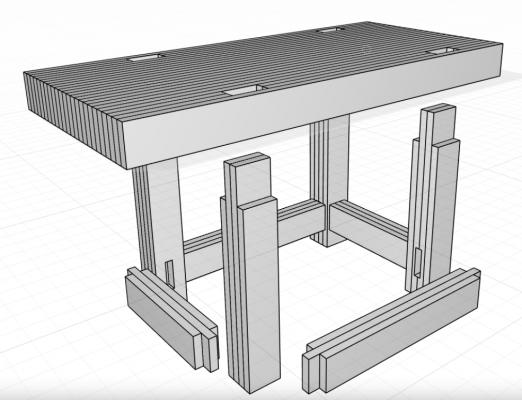

Goedenavond,
Ik ben nieuw op dit forum en even snel door de voorgaande topics bladeren geeft een goede indicatie van de hoeveelheid kennis/ervaring die hier gebundeld is! Ik ben zelf een beginnende maar ambitieuze klusser met vooralsnog slechts wat simpele projecten als een bbq-tafel, bedden en eettafels onder mijn naam.
Komende weken hoop ik groen licht te krijgen voor een hypotheekaanvraag, wat zou betekenen dat ik eindelijk ruimte heb om een werkplaatsje te realiseren. Op het moment moet ik alles in de woonkamer/keuken en op het mini balkonnetje doen....
Mijn doel: een mooie werkbank maken (formaat grofweg 180x60cm) om centraal op te kunnen werken en een constructie tegen de wand waar ik mijn afkortzaag op kwijt kan.
Wat betreft de wandconstructie: dit mag prima goedkoper hout zijn, ook gezien het feit dat ik een meter of 4 wil dekken.
De grotere vraag en de aanleiding tot het maken van deze post: wat zijn jullie ideeen/ervaringen wat betreft het materiaal voor de werkbank? Ik wil graag een zware bank en aangezien het geen buitensporig formaat bank kan worden zat ik aan hout met een hoog soortelijk gewicht te denken. Ik kan hier bijvoorbeeld Maple krijgen (woon in Italie) wat ik in principe voor de gehele bank zou kunnen gebruiken maar wat me wel aardig op kosten zal jagen. Wanneer ik het onderstel van een goedkopere houtsoort zou maken, scheelt dit een stuk maar doet het ergens wel weer af aan het uiteindelijke resultaat. Het moet praktisch zijn, maar ik wil er uiteraard ook trots op zijn wanneer ze in de werkplaats op me staat te wachten.
Bijgevoegd een idee van hoe ik het in gedachten heb. Lang leve ongebruikte lockdown-uren!
Ik hoor graag van jullie!

Mag de werkbank ook verankerd worden aan de vloer? Zo ja, dan kan je lichter (dus goedkoper) hout nemen, omdat dan massa niet meer zo belangrijk is. In ieder geval voor het onderstel.
Dan zou je, als je geen vuren wilt gebruiken, bijvoorbeeld voor eik kunnen gaan. Dat zal vast een stuk goedkoper zijn. Maar inderdaad mogelijk minder imposant...
Of je neemt vuren en lijmt daar dunne latten van een mooie houtsoort omheen, dan lijkt het alsof het een speciale houtsoort is, maar scheelt dat kosten.

Gewicht van de werkbank kun je ook verhogen door deze te voorzien van laden met inhoud. Of één of twee kastdelen (met deuren). De bodem vul je op met stoeptegels of steen/rotsblokken. Voordeel is gelijk dat de werkbank te verplaatsen is, nadat alle vulling verwijderd is.
Diagonale verbindingen zijn bijna noodzakelijk voor de stevigheid. Anders moeten de verbindingen de krachten opvangen.
Je kunt deze eerste werkbank "eenvoudig" en goedkoop houden. Op termijn bouw je dan een tweede, nadat je meer weet wat je wilt én meer ervaring hebt.
Zelf geef ik de voorkeur aan een vlakke bovenkant, dus zonder dat de poten erdoor heen steken.
Voor mij is een houtklem aan de voorkant handig en ik gebruik de ronde gaten in de werkbank veel.
Verder vind ik een bak aan de achterzijde handig, dan liggen er dingen toch in de buurt maar onder de hoogte van de oppervlakte.
Materiaal? Stevig is handig, bijvoorbeeld beuk. Vlak is wel vereist.
maar dat hoeft alleen de bovenkant te zijn, daaronder is met vuren veel te doen. Mits diagonalen gebruikt worden.
Dat geeft geen klassieke werkbank, maar dat zou ik uitstellen tot de tweede werkbank.

Bedankt allemaal voor de reacties! Dat geeft weer allemaal nieuwe inzichten en is precies waar ik naar op zoek was.
Het doel is niet per se om de kosten naar beneden te brengen, hoewel dat natuurlijk altijd mooi meegenomen is. Persoonlijk zal ik niet snel goedkoop hout verstoppen onder een mooi laagje maar dat is uiteraard volledig persoonlijk.
Wat duidelijk naar voren komt is de noodzaak van diagonale verbindingen om de sterkte te garanderen. Is dit ook het geval als ik de liggers met een pen/gat verbinding vast maak (dit is niet in de tekening weer gegeven) of maakt dat geen verschil.
De bank wil ik in principe niet verankeren om flexibiliteit te waarborgen in mijn nog steeds beperkte ruimte.
Eik is ook prachtig hout natuurlijk, dus dat is zeker een alternative! Ik dacht in eerste instantie aan Maple omdat mijn lokale leverancier daar een partij van in de aanbieding heeft.
Het idee om eerst een eenvoudig en goedkoop model te maken klinkt erg verstandig, wat helaas niet altijd mijn forte is... Ik wil met al mijn ambitie dingen altijd liever gelijk GOED doen, hoewel ik daar wel altijd mijn eigen grenzen in de gaten moet houden.
Alle reacties worden enorm gewaardeerd, dus bedankt!

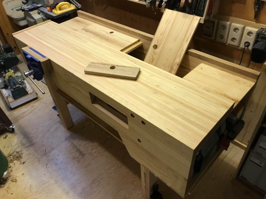

Heb zelf een eenvoudige werkbank gemaakt (Paul Sellers style) van grenenhout (oud vloerhout) met het idee om nog eens een keer een 'deftige bank' te maken. Dat gaat niet gebeuren, ik houd het bij deze. Snel te maken en als je blad wat beschadigd raakt, ff met de schaaf erover heen. Laatst geupdate met een 2e bankschroef en wat gaten voor benchdogs. Ding staat op een wat gladdere vloer maar is moeilijk in beweging te krijgen. Het geheim voor de stijfheid in de lengterichting zit hem in de voorzijde.
op jouw tekening onder #1 staan wel pen-en-gat-verbindingen
hoe breder de liggers (vertikaal gezien) hoe meer die voor stijfheid zorgen
je kan de stijfheid bij de start reeds verhogen door een 2de rij liggers te plaatsen
wil je legplanken of schuiven om materiaal kwijt te raken, dan zijn liggers altijd handiger dan diagonale verbindingen, want die beperken de toegankelijkheid
anderzijds zijn verbindingen in 45° efficiënter om horizontale druk op te vangen
ze hoeven niet van hoekpunt tot hoekpunt te gaan
het belangrijkste is dat er een 3-hoek is
werk je met samengestelde poten + liggers, dan kan je de diagonale verbindingen daarin inwerken
Dit is inderdaad ook een prachtige bank gvanheel, laat goed zien dat ”eenvoudig” niet hetzelfde is als simpel.

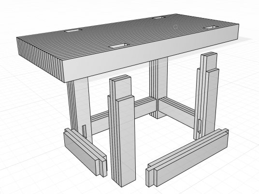

Wat ik bedoelde toen ik (onjuist) pen-en-gat verbindingen noemde, is het boren van een gat in de poten en in het pen-gedeelte van de liggers.
jouw tekening heb ik nog eens in detail bekeken
als je - zoals op de tekening - met stroken hout werkt die even dik zijn, dan hoef je geen pen & gat in de juiste betekenis van deze term te maken
je laat bij het verlijmen gewoon een uitsparing in de poten, en schuift er de doorlopende strook hout van de liggers in
hookedonwood en anderen stellen zo hun draagstruktuur samen
pennen er door zorgen voor meer stevigheid, maar je zal het op deze manier vooral hebben van de nauw aansluitende verlijming
Bekijk bijlage 94425
Ik zal eens zoeken naar de hookedonwood bank! Wederom bedankt voor de adviezen, zet me weer aan het denken.

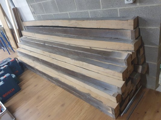

Of je kan wat zoeken op 2dehands/marktplaats, laatst voor €300 0.9m³ droog eik kunnen ophalen.
In België was het 50 jaar terug de mode om je hele plafond te bekleden met eiken balken die ze er nu terug uit sleuren :)
Ben je even zoet mee wel... (Twee van de bovenste zijn de meest kromme maar die kunnen voor kortere delen dienen)
Bekijk bijlage 94432
Dat is een goeie deal zeg! Deze mode is helaas niet overgewaaid naar Italie haha, bovendien heb ik geen vlak-/vandiktebank tot mijn beschikking. Maar veel plezier ermee!
