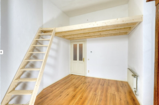

In de kamer van mijn zoon willen we graag een speelplateau maken. Dit zal boven zijn bed gemaakt worden in een nis van ca 240cm breed, 110cm diep en plafondhoogte 260 cm. Dit plekje zal het speelgewicht van 2 of 3 6-8 jarige moeten kunnen dragen. Gezien de geringe hoogte (120-130) verwacht ik geen springen, maar het blijven kinderen. Er zal flink gespeeld worden.
Het plan tot nu toe:
- plateau afmeting 240 x 105cm
- constructie van het plateau waarschijnlijk van vuren balken 50 x 200, 4 stuks (ca 30 cm tussenruimte). 3 zijden aan de wand bevestigd, enkel voorzijde niet ondersteund.
- bekleden (lijmen en schroeven) met 18mm multiplex, boven en onder.
Belangrijkste vraag is welke dikte/hoogte de balken moeten zijn. is 200 nodig, of 150 ook genoeg? Andere tips/ideeen natuurlijk ook welkom. Zie hieronder een voorbeeld.

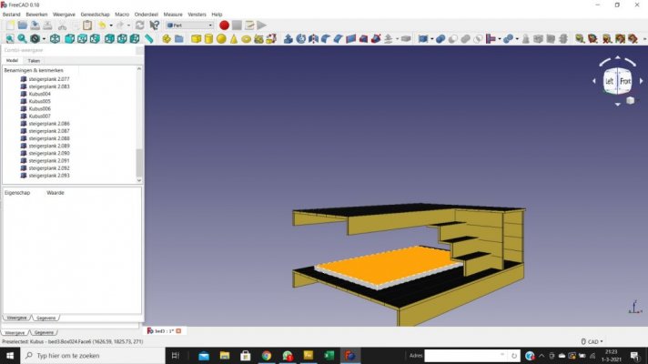

Ik ben iets soortgelijks aan het maken voor mijn -eerste😀- klant. die wilde het van steigerhout (27x195)
formaat van het gewenste is exact hetzelfde😀
Het wordt een zelfdragende constructie. De overspanning, dwars, dus 110cm, durf ik wel aan met die dikte. Als het toch te instabiel is, kan er altijd nog een balk onder. Was van plan niet te lijmen. Tekening is niet helemaal af;

Ik ben bezig voor mijn (1e 😀) klant iets soortgelijks te maken. Die wilde het van steigerhout (27x195). Maten zijn exact hetzelfde als in jouw plannen.
De constructie wordt zelfdragend. Bovenop komt geen plaat, maar ook de steiger planken. Dwars, dus 110cm overspanning. en met die dikte durf ik dat wel aan. Eventueel kan er nog een balk onder indien echt nodig. Ben nog aan het praten over toch echt een plaat bovenop, maar de 12 jarige is daar mijn eigenlijke opdrachtgever 😜

Ben benieuwd! tekeningen zien er goed uit.

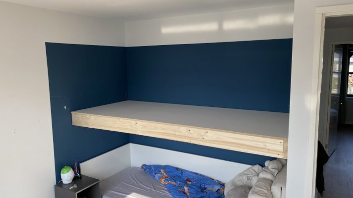

Tijdje verder, shoppen, bezorgen en beginnen. De basis hangt, en de afwerking kan beginnen. Het valt me alleen op dat het enorme klankkast aan het worden is. Heeft er iemand tips om het platform te vullen? Graag rekening houden met dat het boven een bed hangt.
Verdere stappen:
- voor en onderkant afwerken met MDF (platform vullen vooraf)
- schilderen
- trap
- hekwerk of net toevoegen.

Rolletje steenwol, glaswol zoals @ZotVanHout al zegt. Maar piepschuim kan ook. Afgekeurde pirplaat oid.
buitenkant bekleden met vloertegels of iets dergelijks. Dempt ook al.
10.372
3.010
beide dempen het geluid
steenwol wordt vooral in deuren en muren gebruikt om doorgaand geluid tegen te houden
daarbij gebruikt men de hoogste densititeit
glaswol is hier bruikbaar omdat het vooral het geluid dat door de bewegingen van de kinderen ontstaat tegen moet houden door het vullen van de ruimte binnenin het plateau
Het valt me alleen op dat het een enorme klankkast aan het worden is.
het wordt zeker een klankkast wanneer je ook de onderkant dicht maakt, waardoor het een gesloten geheel wordt
dan is het een grote trommel
als er geen reden is om de onderkant dicht te maken, dan kan je die eerder verven
dat het nu reeds klinkt, komt ook omdat de muren van de nis alle geluid weerkaatsen

Bij het verwerken van steen en glaswol wordt beschermende kleding, handschoenen en adembescherming aanbevolen/ gebruikt. Ik zou dat spul dan ook niet boven een bed gebruiken.
Je kan beter noppenschuim o.i.d. in die ruimte lijmen.

Dank voor de adviezen. Mijn zorg inderdaad ook op vervelend spul boven een kinderbed. Ik denk er nu aan om de onderkant open te laten (en dus af te werken), maar ook om de vloer de verdubbelen in dikte en verlijmen voor wat meer massa/stijfheid. Wel zodanig dat het geheel nog uit elkaar geschroefd kan worden.

Je kunt de onderkant ook voorzien van voldoende grote gaten waardoor je de klankkast kleiner maakt door meer te laten dempen. Nadeel is wel dat je dan ook nog de onderkant van de bovenkant moet afwerken.
En als je strips aan de onderkant maakt in plaats van een plaat? Dat is nog altijd lichter dan aan de bovenkant alles verdikken

Ik zit er aan de denken om de onderkant te verdikken tussen de balken in. Moet ik wel de onderkant en de balken afwerken, maar dat moet ik toch. Dit geeft ook nog de opties om wat verlichting te monteren

Als je de doos constructie stil wilt krijgen, moet je de plaat constructie zwaar gaan maken. De trillings frequentie verandert dan, het kost dan moeite om de plaat in trilling te krijgen. Je kunt dat heel goed doen met stukken tapijt welke je op de plaat lijmt, de bekende heugavelt tegels werken ook prima. Je lijmt de tegels het beste in het midden van de plaat
