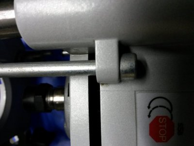

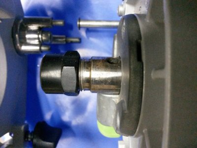

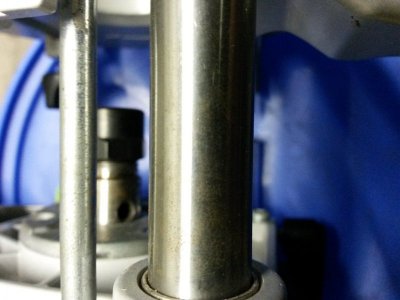

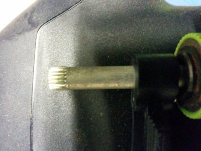

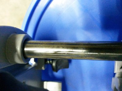

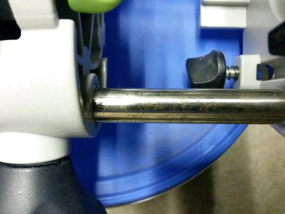

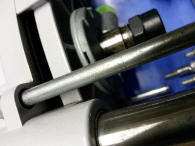

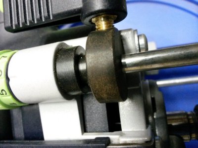

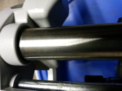

Even een korte update met enkele foto's.
Gisteren heb ik voor de laatste keer de bovenfrees gepoetst en voor één keer w40 op een machine gebruikt. En omdat ik geen staalwol heb, heb ik met keukenpapier goed gepoetst. Ik was bang dat als ik heel fijn schuurpapier zou gebruiken, ik meer zou weg schuren dan goed zou zijn en ik helemaal geen "kwaliteit en garantie" meer zou overhouden. :(
as okt 2015.jpgbegrenser 1.jpgbegrenser 2.jpgdiepte instelling 1.jpggeleider 1 okt 2015.jpggeleider 2 okt 2015.jpggeleider 3 okt 2015.jpgas okt 2015.jpg
Ik heb steeds meer het idee dat mijn bovenfrees bij of door de dealer slecht was opgeslagen, nat of vochtig was geworden.
Dit is voor mij in ieder geval nooit meer Festool.
Bedenk dat ik de frees brandschoon had terug gekregen van de dealer en dit het resultaat is na enkele "zomerse" maanden.
De foto's hier onder behoren bij de bovenste serie. Alle foto's zijn "vers". En nu ik zo deze foto's bekijk, heb ik hier en daar een stofje laten zitten. (Me bad.) ;)

Zelfs het gezwarte staal en het verzinkte staafje van de diepteinstelling zijn aangeslagen. Dat zijn beide roestwerende behandelingen die er volgens het gebruik wat je opgeeft niet zo uit zouden moeten zien. Mijn gereedschappen zitten ook in de koffer in een onverwarmde berging, maar die zien er na jaren nog niet zo uit. Lijkt op een invloed van "buitenaf", dus vocht of inwerking van handzuren. Weet je zeker dat je geen zure handen hebt. Veel andere machines pak je namelijk niet op het blanke staal zoals je dat wel bij de bovenfrees doet. Ik wil geen advocaat van de duivel zijn, maar als Festool de machine zo binnen krijgt, kan ik me voorstellen dat ze terughoudend zijn. Ik blijf het zeggen, met een laagje vet of olie laat je ook zien dat je de machine netjes onderhoud. Dat beschermd ook tegen vastpakken. Als ik op werk een freeshouder op de konus pak, is het een dag later ook "feest", preventie voorkomt gewoon een hoop narigheid.

Jeetje, dit is echt niet gewoon, zelfs een b merk ziet er niet zo uit na korte tijd en ik heb nog nooit een a merk gezien wat na zo'n korte tijd er zo uit ziet.
Dit kan niet goed zijn.
Mijn Metabo is 15 jaar en heeft in een systainer de laatste 8 jaar in een onverwarmde schuur gelegen en niets geen roest.
Ook m'n lichte frees, een ferm van ongeveer 50 gulden indertijd en bijna net zo oud ziet er nog prima uit.
Al zou je met een agressieve stof aan je handen eraan hebben gezeten zodat het is gaan roesten dan nog moet het na het polijsten voorlopig goed blijven.
Trouwens als dat het geval zou zijn dan zou er op sommige plekken roestvorming kunnen zijn maar dit is van onder tot boven aan de geleiders.
Dit lijkt mij een legeringsfout.
Ik snap niet dat Festo dit normaal noemt.

Als het door zure handen komt dan zouden niet zoveel plekken aangedaan zijn, lijkt mij.
Of Guus moet pure zoutzuur drinken.
Maar als ie een keer vieze handen gehad heeft zouden een paar onderdelen aangetast zijn. Of je moet inderdaad consequent eerst met loodaccu's staan te jongleren en dan gaan frezen.
Ik denk dat die frees ergens opgeslagen is geweest in een ruimte met slechte dampen. Denk aan zeelucht, of een stal ofzo.
Ik heb een bosch boormachine die is een keer in de plomp gevallen, die heeft zelfs geen roestsporen.

Hmmm, waren het enkel de stangen dan was de mogelijkheid op productie fout nog daar. Maar hier roesten alle onderdelen, dan moet je toch echt van bijzonder slechte wil zijn om nog naar Festo te gaan wijzen. dat er een probleem is met één onderdeel kan nog, maar alles?
Daar is ergens iets mee gebeurd en aangezien de rest van je gereedschap (heb je geen zaagbladen liggen of gietijzeren tafels?) daar geen last van hebben dan zou het ook extern kunnen zijn. Wat is de productie datum?

Het is op de foto's lastig te zien, maar is het wel roest? Op sommige foto's lijkt het alsof het ook op de geverfde delen zit. Kan het geen aanslag zijn van de lijm (uit MDF, multiplex) of hars? Mijn OF1010 heeft soms ook vlekken die er veel op lijken. Maar dat is geen roest, maar zijn lijmresten. Die zijn lastig te verwijderen, maar je krijgt ze wel weg.

Ik heb 't idee dat er ergens tijdens het produktieproces iets fout is gegaan, ieder mens ziet dat dit niet gebeurt van zweet op je handen of een paar maanden in de schuur leggen.
Als elke Festo er zo uit zou zien een jaar na aankoop dan kocht niemand meer Festo.
